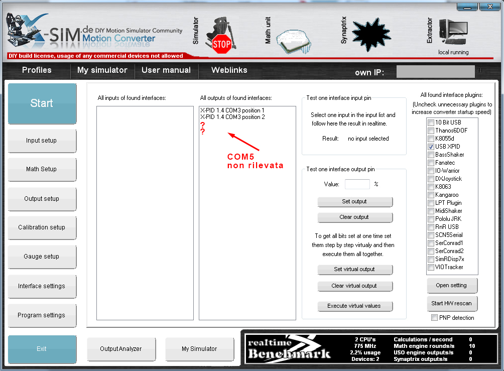

Anche io ho lo stesso problema, identico.
Ho parlato con qualche utente di questo forum e mi ha detto che anche a loro succede questo inconveniente nel caso di pedane 3dof, che la seconda porta com non viene riconosciuta, nonostante in gestione dispositivi la com risulta essere regolarmente presente e funzionante.
Vi allego lo screenshot di ciò che spesso mi appare da XsimConverter:
Sirnoname, aspettiamo le tue risposte, grazie
