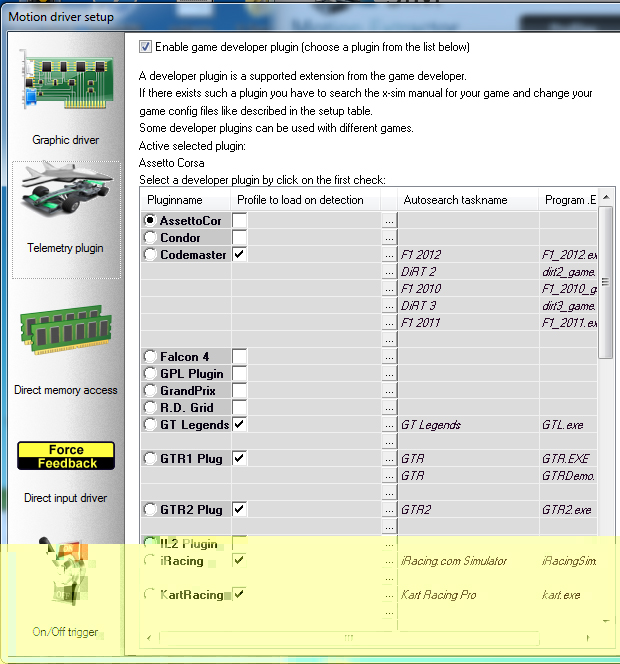

Vi spiego cosa ho fatto: ho installato assetto corsa STEAM, ho scaricato il plugin "assettocorsa.dll" (ultimo rilascio anno 2106) e l'ho inserito in
C/programmi (x86)/X-Sim/Plugin sostituendo quello che era gia presente. In Extractor sono andato su Motion Driver/Telemetry Plugin e mi sono accertato che ci sia la spunta del plugin di assettocorsa. Ho settato tutto in open setting (XPID), creato il profilo, salvato il profilo e ho cliccato su PLAY GAME.
Il bottone diventa grigio e all'inizio sembra che l'Extractor sia connesso, ma in un paio di secondi diventa nuovamente azzurro e quindi si scollega, mentre assetto corsa si avvia regolarmente.
Ma la pedana non si muove.

Con rFactor1 vedevo che nel momento in cui cliccavo su PLAY GAME diventava grigio (abilitato) e il tasto START diventava subito rosso e quindi il tutto mi funzionava.
Poi invece con assettocorsa mi sono accorto che cliccando su PLAY GAME diventava grigio, il tasto START rimaneva blu e quindi avevo anche fatto la prova a cliccare su di esso facendolo diventare rosso, subito dopo aver visto diventare grigio il tasto PLAY GAME. Ma purtroppo la pedana non parte.
Forse il problema sta sul bottone PLAY GAME che passa dal blu al grigio (corretto) ma dopo un paio di secondi passa nuovamente ad essere di colore blu, pochi istanti prima del'avvio di assettocorsa. In questo caso l'Extractor interrompe il collegamento dei dati.
Credo che è un problema di configurazione del mio assettocorsa STEAM.
Ho provato la versione "assettocorsa Pro" (non steam) e la pedana si muove.
Forse è un problema di configurazione di plugin/file txt.
Non ho mai usato la versione di assettocorsa funzionante con STEAM, molto probabilmente dimentico qualche passaggio o sbaglio a far qualcosa.

Pressa: ho letto da qualche parte che occorre fare la ricerca manuale del games, che occorre inserire una stringa URL che si trova nel file di avvio di assettocorsa, oppure usare un file txt per l'autoricerca.
Approfitto della tua gentilezza (mi sto accorgendo che sei l'unico a dare supporto tecnico..) per chiederti la giusta procedura per l'uso del plugin e del file txt (oppure la procedura manuale per impostare l'URL ecc...)

Premetto che ho cercato il games in automatico e quindi non ho messo nè il file di txt nello wizard di xsim, nè ho inserito la riga nel Call parameter di Extractor (ho letto in qualche post di questo forum che bisogna inserire una riga del tipo "steam://rungameidXXXXX".
Non ci sto piu capendo nulla

Postby spyderwash » Sun 15. Apr 2018, 19:17
Devi mettere il percorso di steam
icona del gioco tasto destro proprietà l, copi la riga e incolla in x sim
