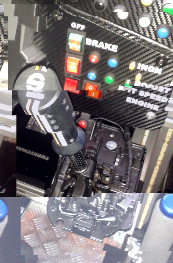

Postby spyderwash » Mon 24. Nov 2014, 18:17
se non vuoi impazzire e spendere poco cerca STEPTRONIC
spyderwash
Posts: 201
Images: 10
Location: ITALY VARESE
Re: Periferiche
Postby spyderwash » Mon 24. Nov 2014, 18:23
spyderwash wrote:se non vuoi impazzire e spendere poco cerca STEPTRONIC

Re: Periferiche
Postby micma80 » Mon 24. Nov 2014, 22:42
Ottima soluzione. Guardo meglio per capire come funziona. Grazie

Re: Periferiche
Postby spyderwash » Tue 25. Nov 2014, 00:05
[quote="micma80"]Ottima soluzione. Guardo meglio per capire come funziona. Grazie[/quote semplicissimo è un sequenziale originale bmw serie m smonti i pezzi che non servono compri una schedina per periferiche o un pad da butare e colleghi gli switch già integrati.
molto economico e più reale di cosi.....
