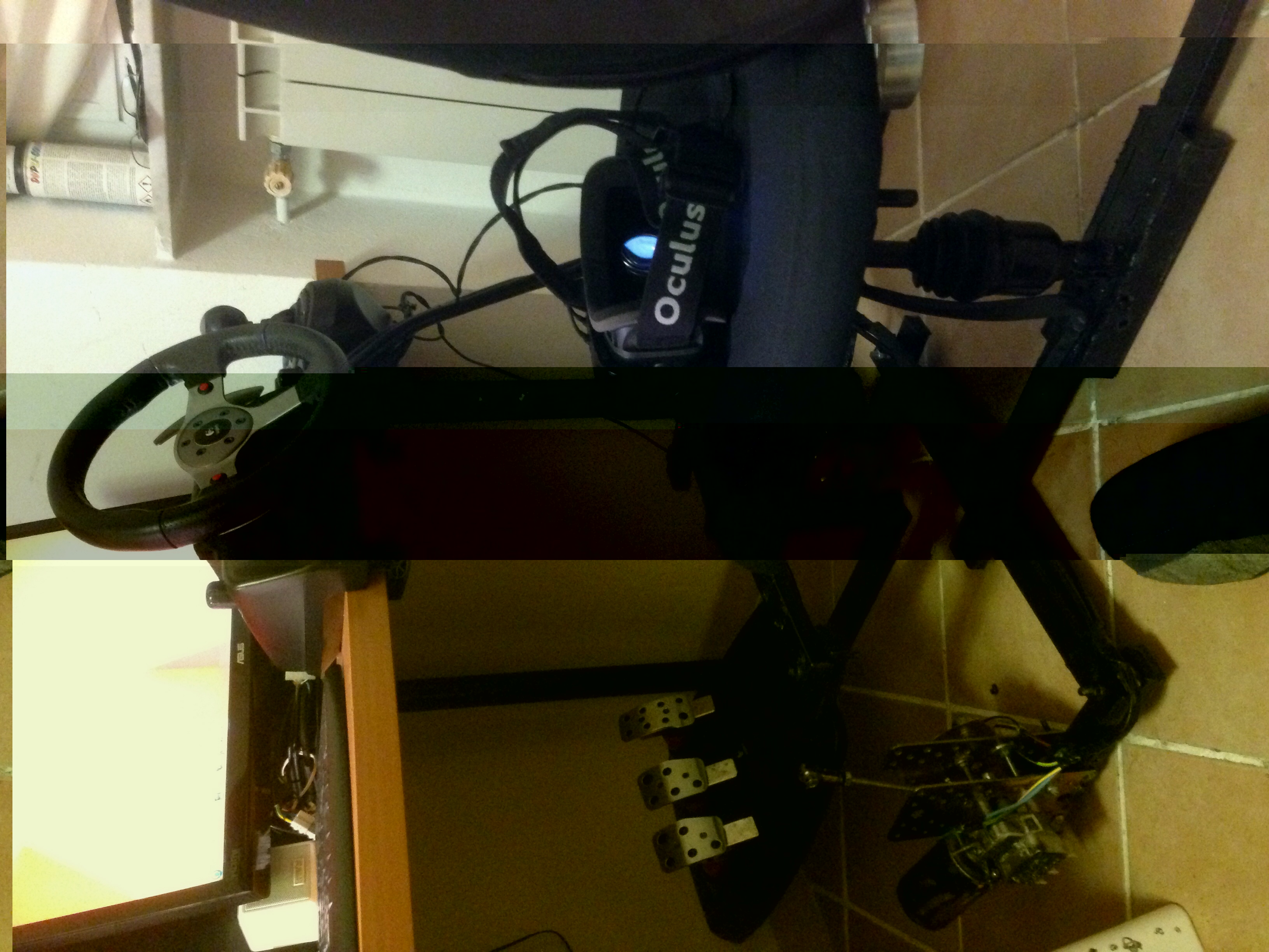

Postby vittobrambi » Sat 6. Dec 2014, 18:35
Ciao a tutti
Ho terminato il mio progetto.
Assetto corsa+ X-Sim + Oculus + bass shaker + cuffie...
Tutto funzionante!
Risultato... Vomito dopo 5 minuti!!!
E' comunque impressionante, e' il futuro, ma secondo me se ne uscira solo con una versione consumer Oculus per la risoluzione e un simulatore dedicato.
Con il DIY lo scollamento tra il movimento del simulatore e l'immagine genera sensazioni sgradevoli.
Qualcuno vuole un Oculus DK2 usato??? :)Scherzo per ora faccio ancora qualche prova...
Ciao
Valerio
