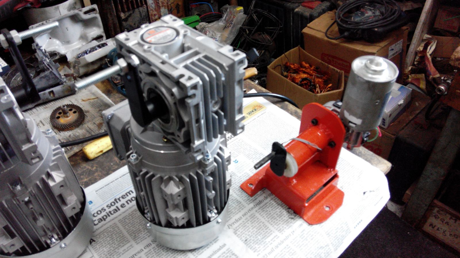

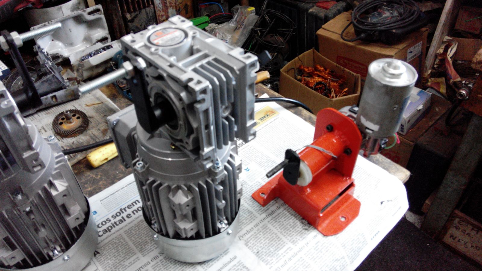

Comparação dos motores, agora vai ficar bom , mais caro, é sim , bem mais , um motor dc 250 reias, um motor ac 1/2 hp trifasico com redutor , na faixa de 700 a 800 reias, ponte-h descente, entre 200 e 400 reias(importada) , inversor de 1/2 a 1 ho , entre 600 e 1200 reias. O ambiente AC é muito mais poderoso, sem comparação , obviamente tem que trabahar em nivel profissional e com isolamento feito com todo carinnho,, Risco de acidente fatal sério em caso de descuido com a energia, não é pra todo mundo, no mundo dc, vc pode queimar componente, no AC, tem que ser certeiro .. Muita calma nesta hora ... Fora , que o DC, vc mexe com ele fuuncionando, no AC , deu tit, desligo tudo , espero um temmpo até descarregar os capacitores do inversor, só depois testo de novo. é também um mundo novo pra mim . mas faço uso de cabos manga e pp pra tudo ... parafusados os conectores. e travados com presilhas. não dou moleza.
