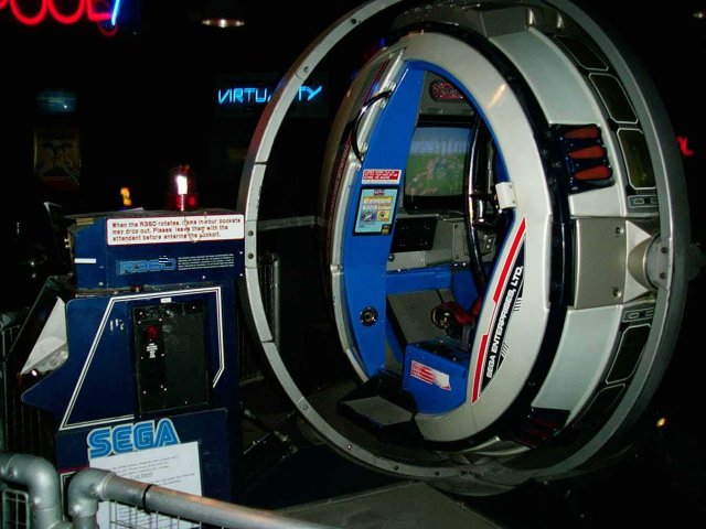

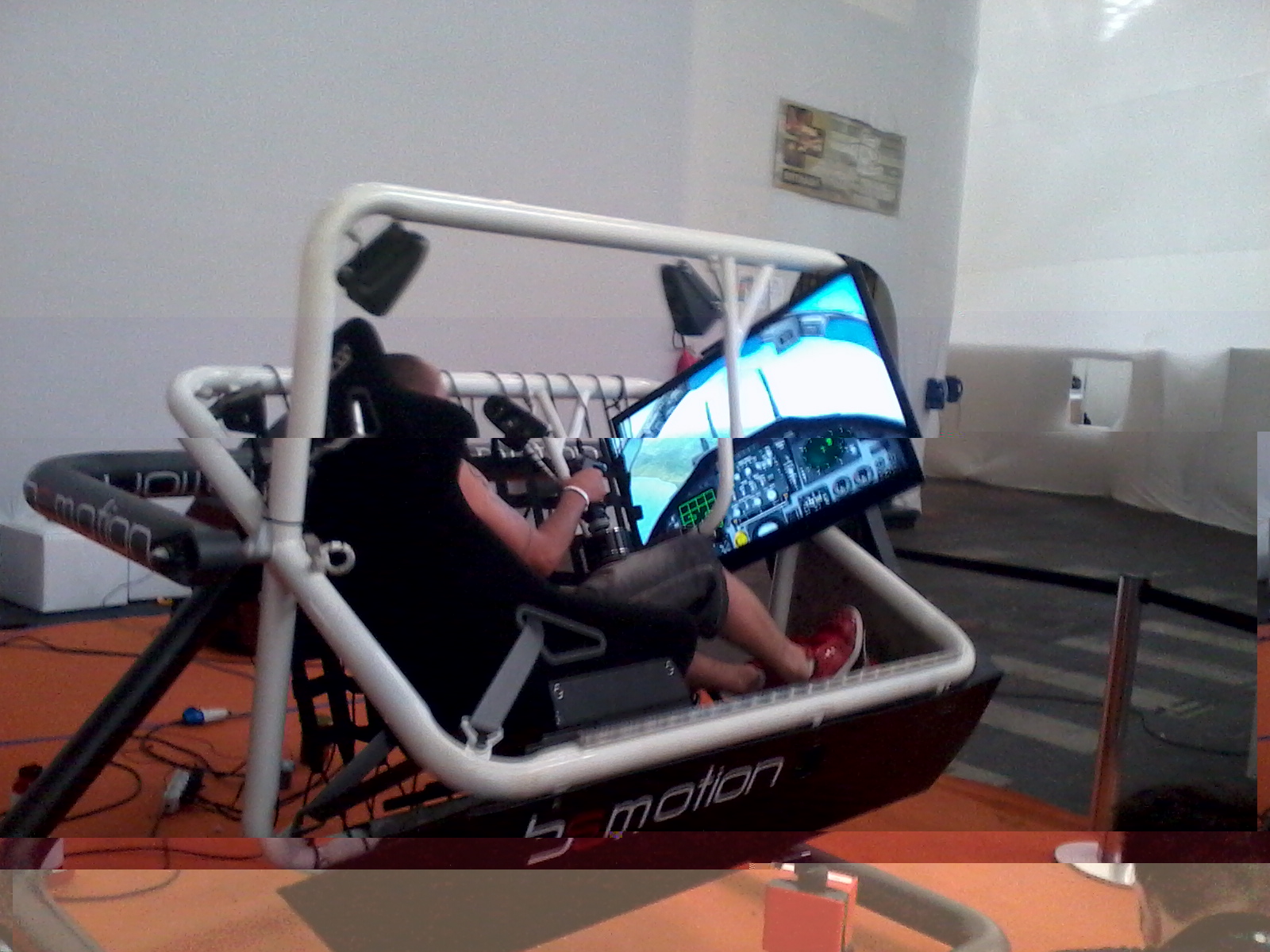

Seu projeto vai ficar muito bacana, gosto de dois tipos de jogos de simulação corrida e avião, para o modelos de avião seria interessante os de 2dof que gire 360° nos dois eixos e para carros o 6dof acredito que seja uma boa opção, porém para avião o 6dof já não ajudaria muito, pois faltaria os loops da vida! rs Estou começando bem devagarinho o meu projeto de um que 2dof gire 360°, queria fazer no mesmo estilo do seu mas ao invês de um cockpit de carro ter de um avião!
Mas isso é muito mais complicado então algo mais parecido com o dos irmão Sffair os bsmotion FX 360 ou Flymotion.
