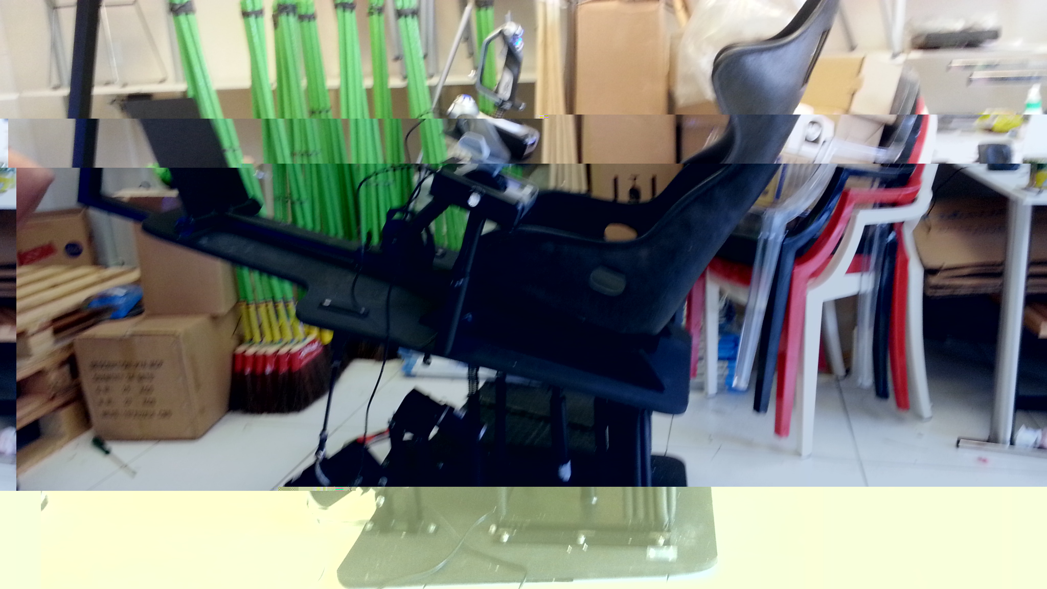

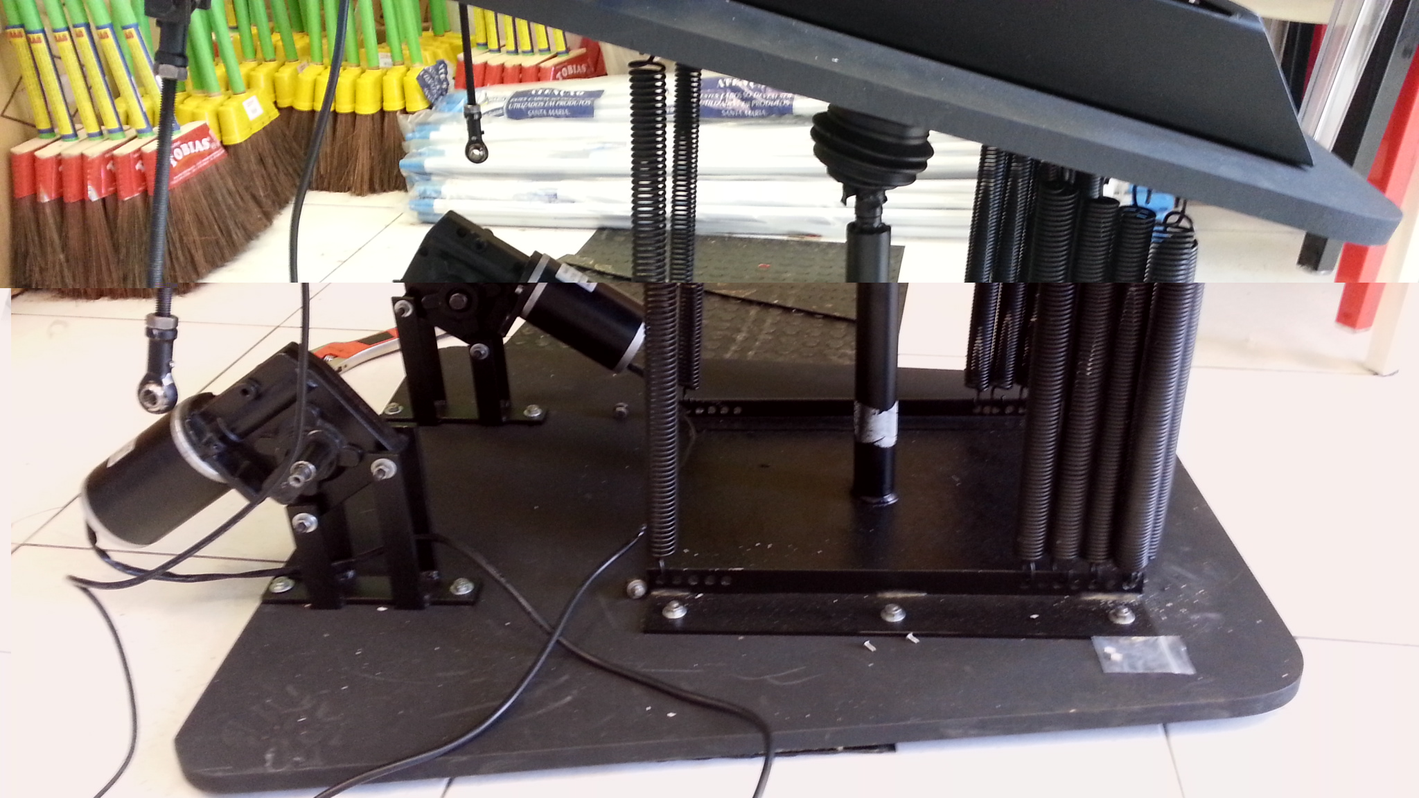

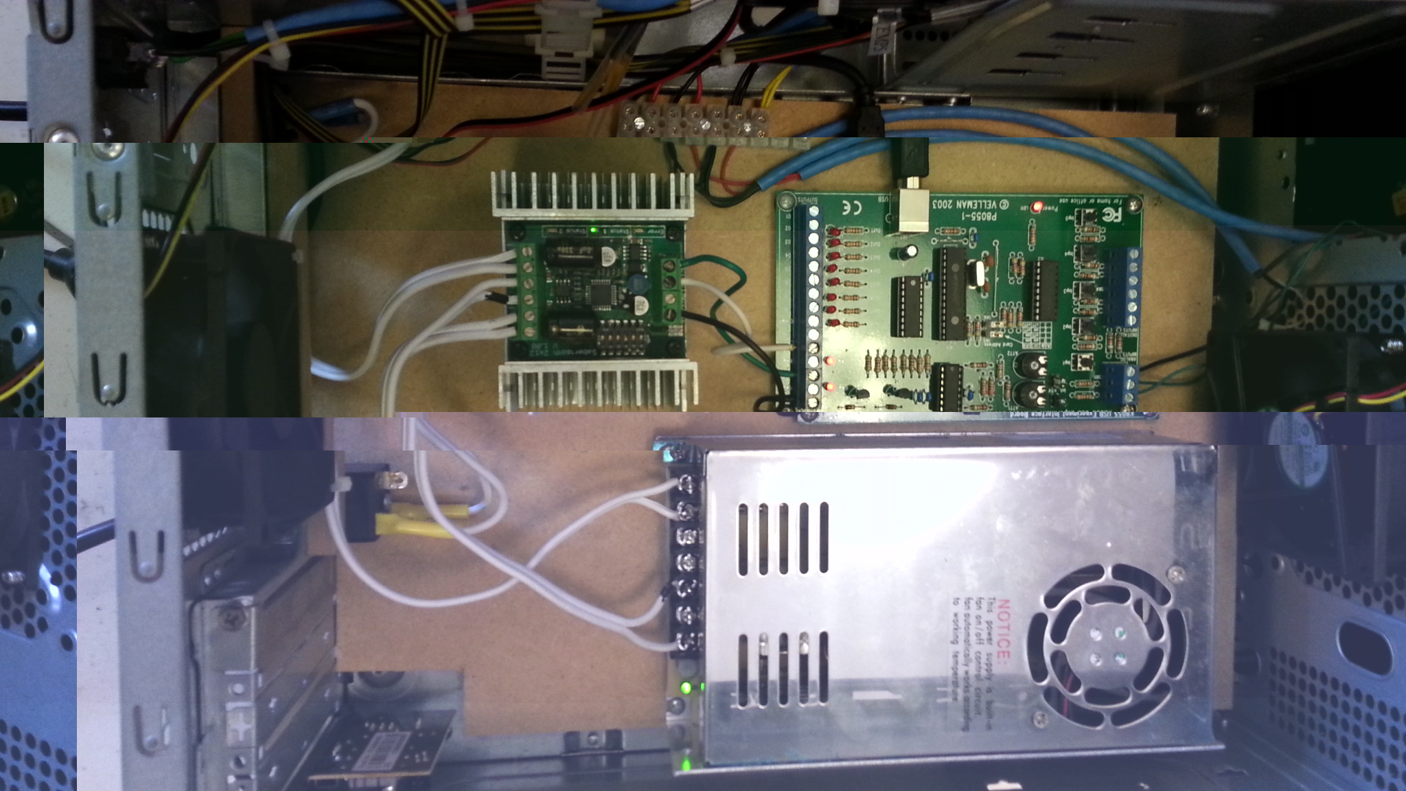

Postby thunder1991 » Fri 16. Aug 2013, 02:58
Kbssa,
É o seguinte, eu consigo até dar movimento direcionados dos motores o problema é que os mesmos não para de rodar 360 direto.
Ex. levo o controle para a esquerda e os motores fazem seu trabalho, mas quando solto os mesmos ficam movendo 360 graus.
Não sei se é possivel vc me passar um skype para que possamos conversar pessoalmente. Estou com uma amigo de SP Capital que está me dando uma puta ajuda na configuração, o problema é que ele volta pra lá na segunda e ele está em cima disso direto. Tem jeito de nos falarmos no período da tarde? Tipo umas 15h00?
Caso não tenha, se você puder me enviar um pequeno help de como configurar lhe serei muito grato. A idéia do projeto é utilizar jogos de voo como o DCS WORLD por ex. Mas já vi que vou ter problemas com o plugin.
Sendo assim, estamos tentando como o R07 Racing para fazer os testes de funcionamento.
Fico muito grato pela ajuda. E peço desculpas pela minha "impaciência", mas ter tudo montado (estrutura) e não por pra funcionar é muito frustante.

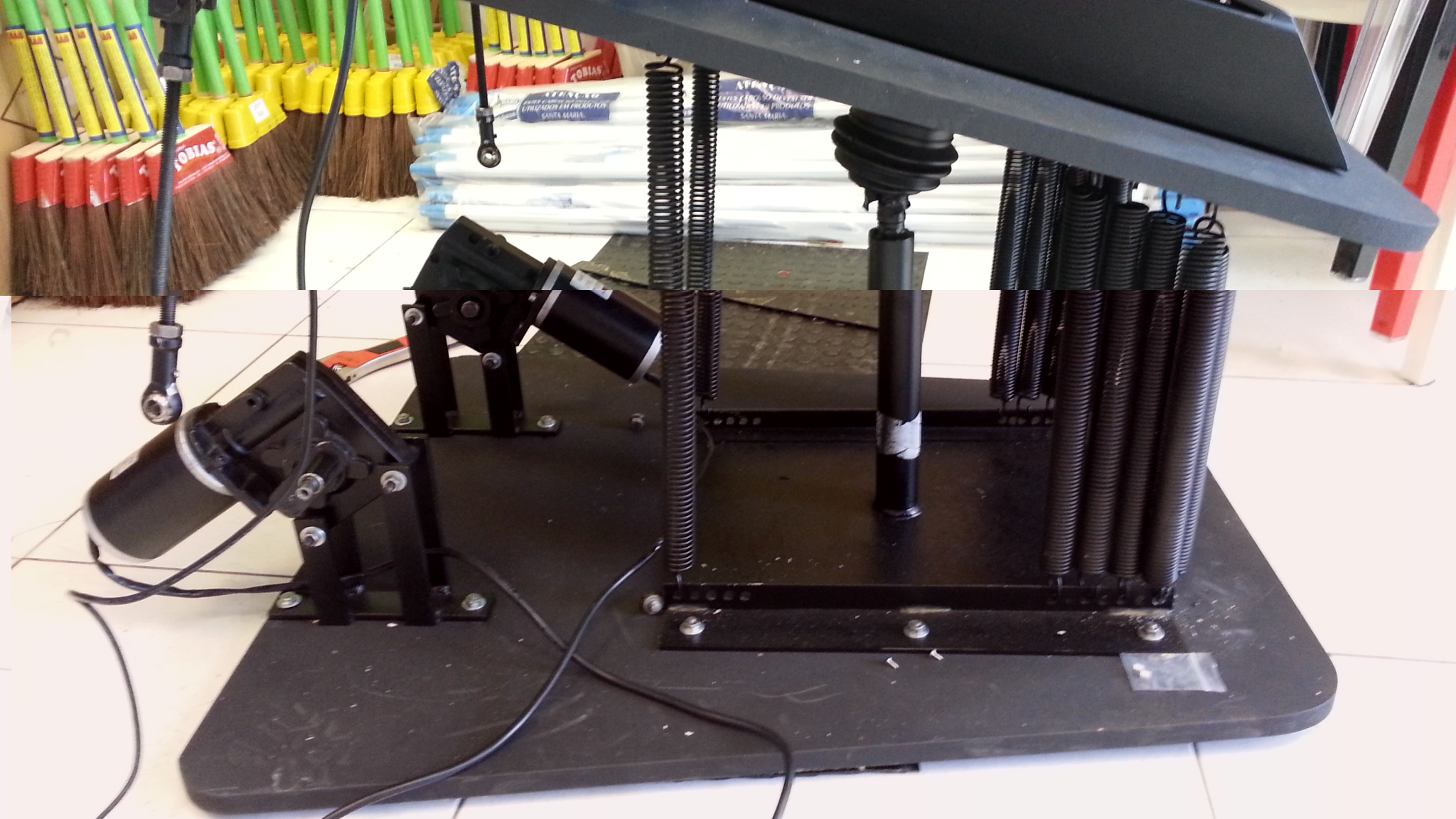

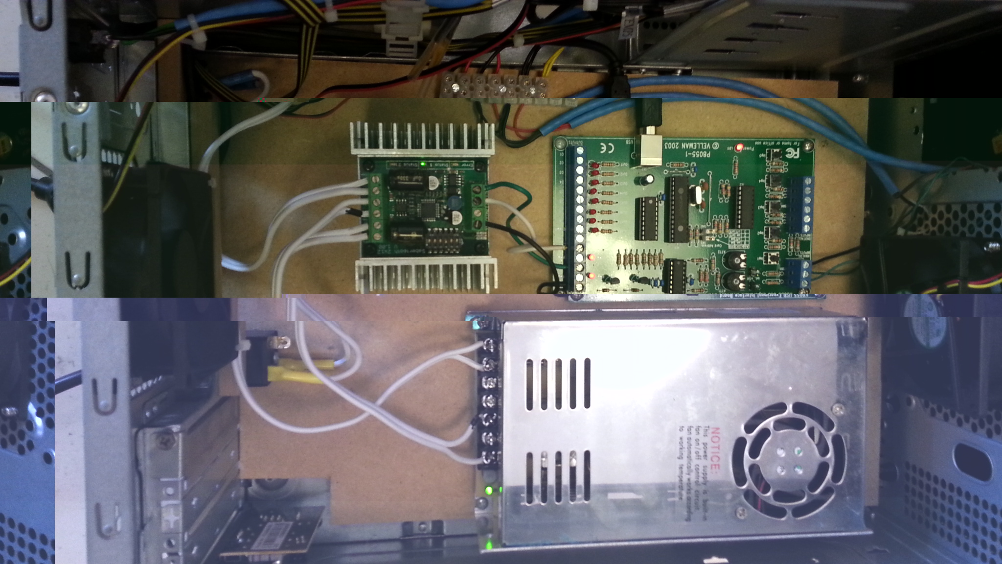

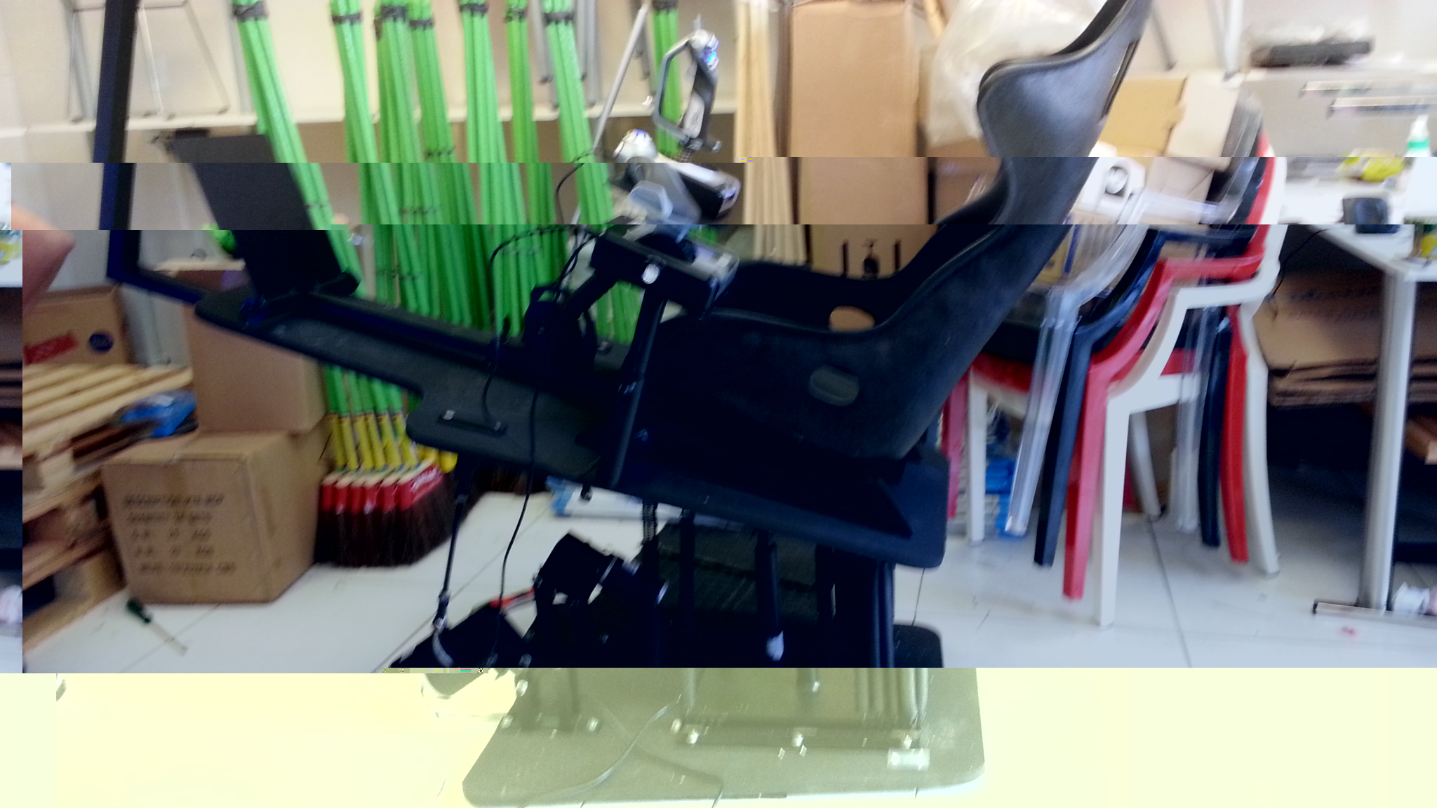

Segue em anexo algumas fotos.
Vlw, grande abraço.

Postby lucasdiulbern » Fri 16. Aug 2013, 12:54
Bom dia thunder1991,
Você colocou os potenciômetros de feedback?
É por que eu não vi eles nas fotos...
Sem o feedback's os motores vão ficar rodando continuamente até os potenciômetros de feedback dizer para placa que os motores já estão na posição correta.
Obs: Potenciômetros é uma das alternativas.

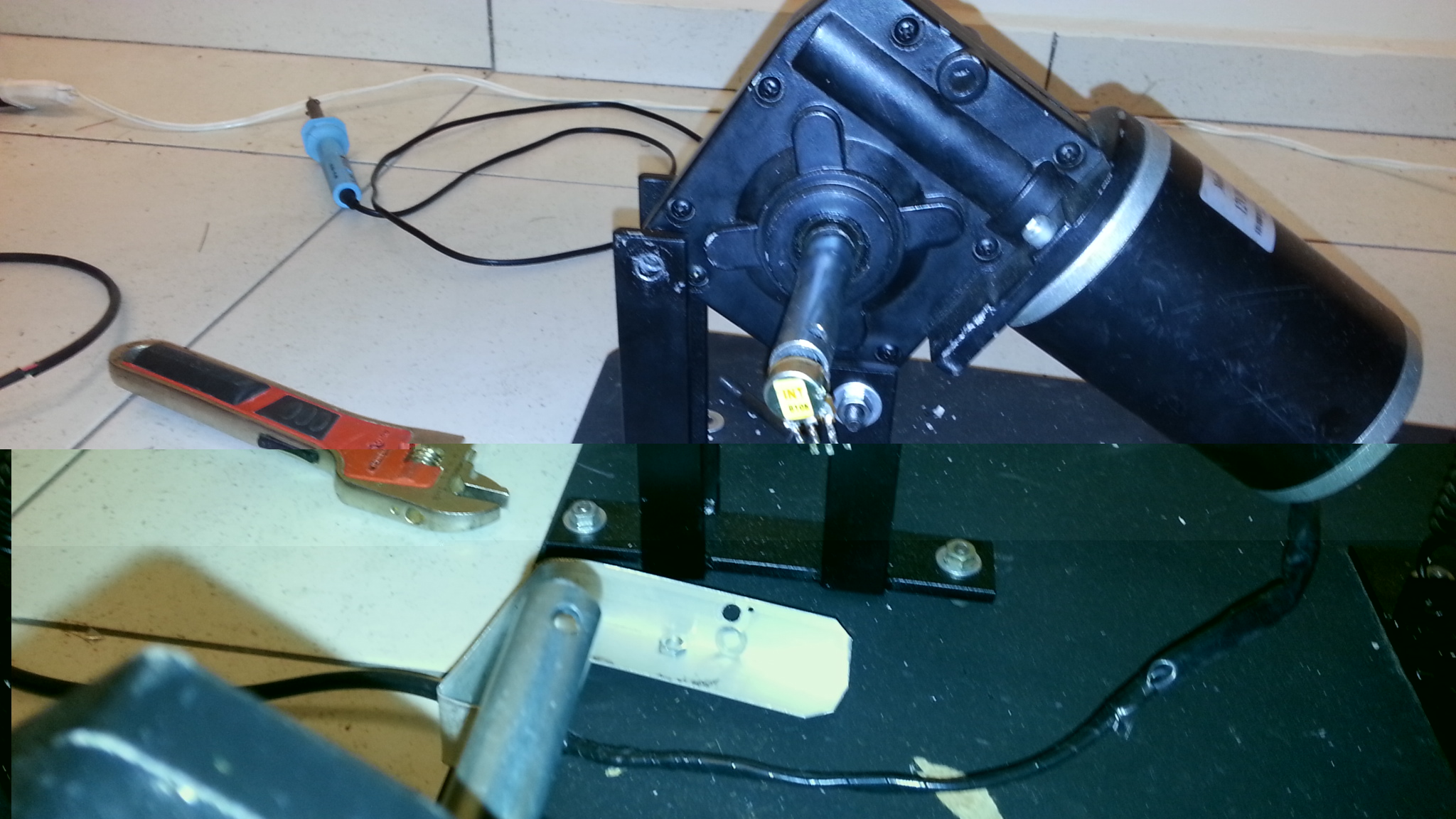

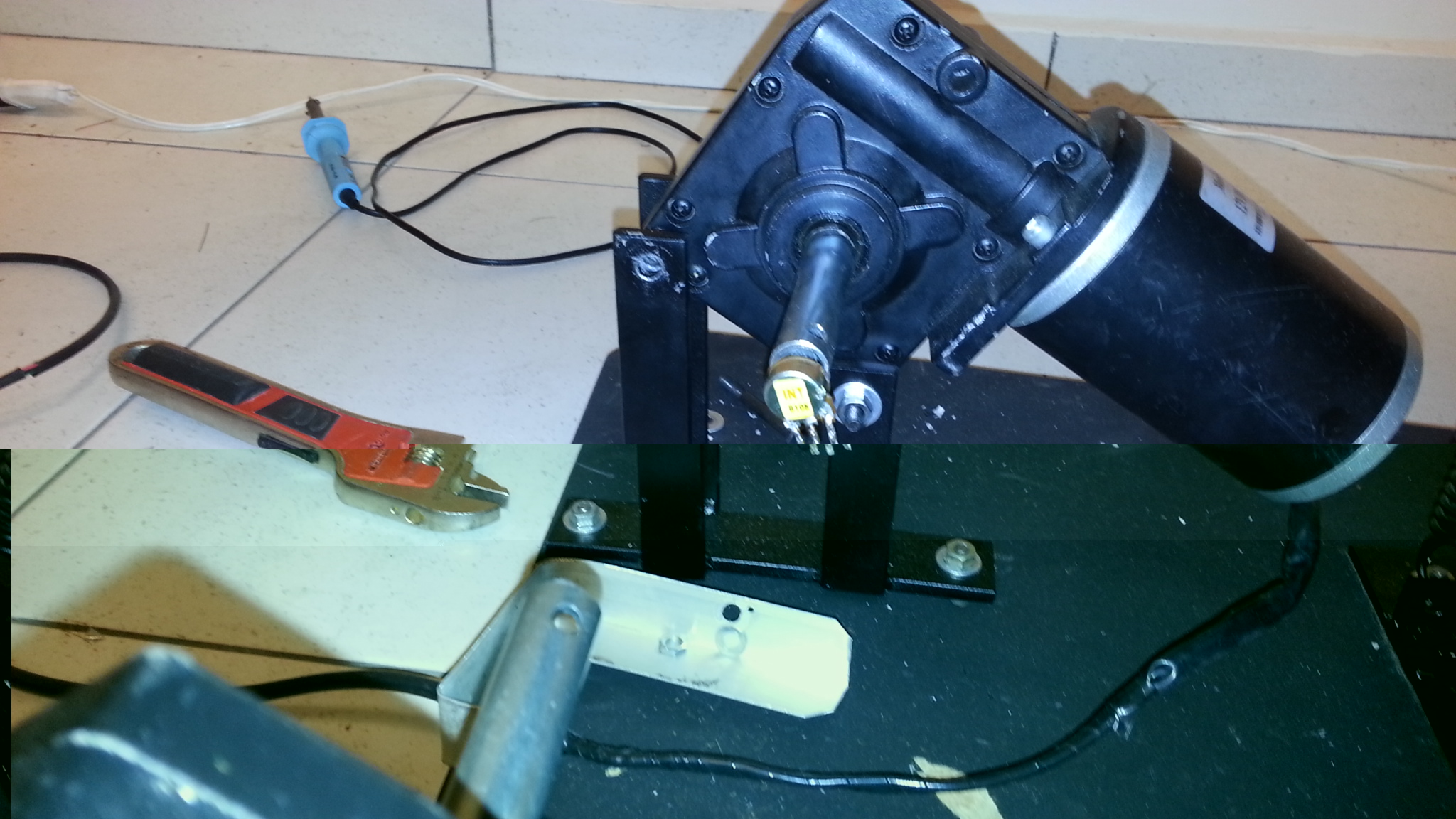

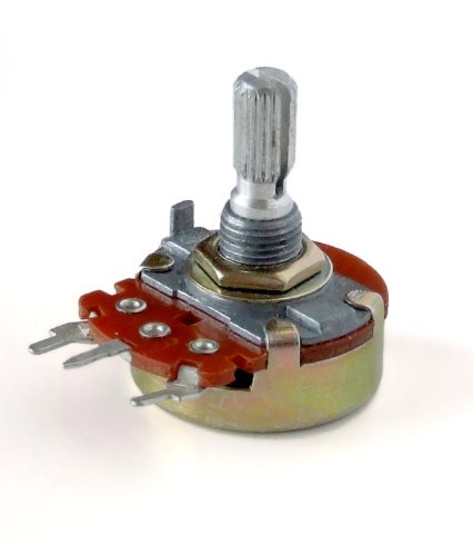

Postby thunder1991 » Fri 16. Aug 2013, 23:28
Srs.

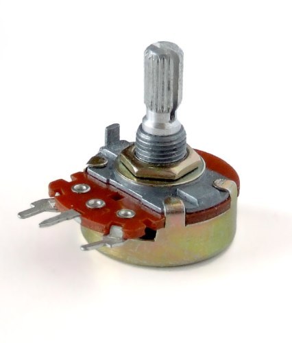

Potenciômetros colocados nos eixos dos motores. Até que com alguns ajustes ele segurou bem os motores ficarem girando 360, mas quando abrimos o jogo e estartamos o x-sim, em algum momento o motor ainda gira os 360, será que é ajuste no x-sim? Já colocamos todas as variáveis possíveis e ainda tem certos momentos que os mesmos rodam os 360 mas são giros intermitentes.
Alguma sugestão?
Os potenciômetros utilizados são os B10k e tb fizemos testes com o B5k e o B20k, tem alguma coisa a ver com isso também?
Espero um help de vocês, pois começo a querer desistir (hehehehe). Desde segunda passada batalhando o dia todo nesse projeto e sem luz no fim do túnel.
Segue foto do potenciômetro para apreciação, e onde ele se encontra na estrutura.
Antecipados Agradecimentos.
Moraes

Postby kbssa » Sat 17. Aug 2013, 00:55
Boa noite Thunder,
Procure na sua placa alguma configuração de sensibilidade da entrada analogica ou no x-sim também deve ter alguma coisa relacionada a isso.
Não sei te informar como faz isso, pois até o momento só usei as placas do Thanos.
Se não conseguir me avise que vou dar uma pesquisada no funcionamento do plugin para a Velleman.
Abraço
Bruno
