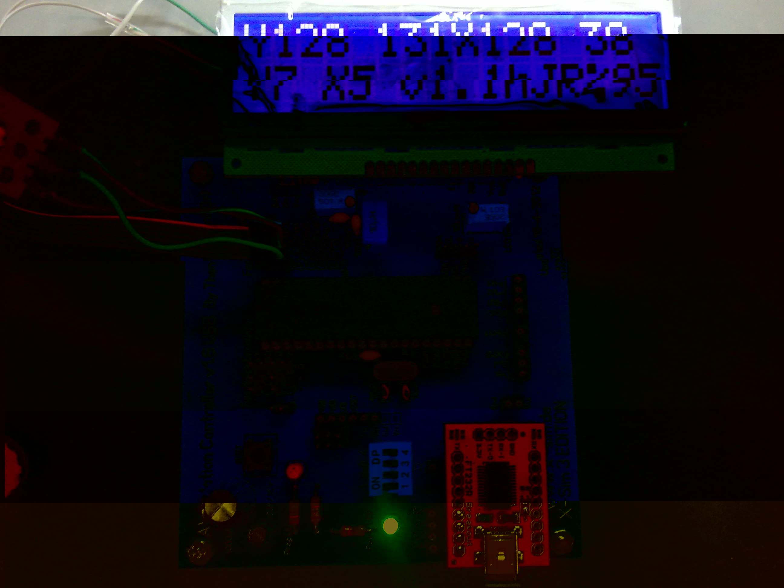

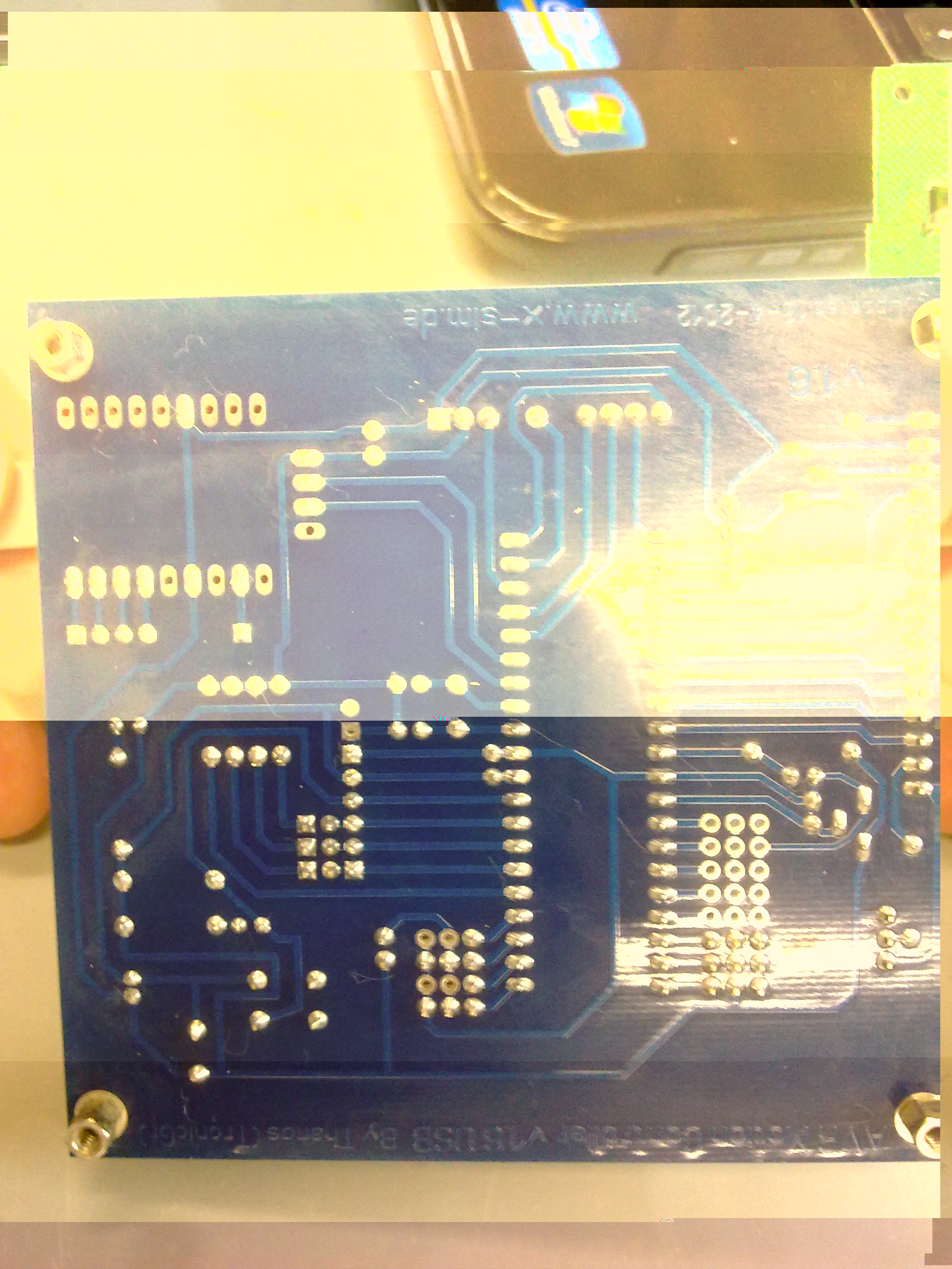

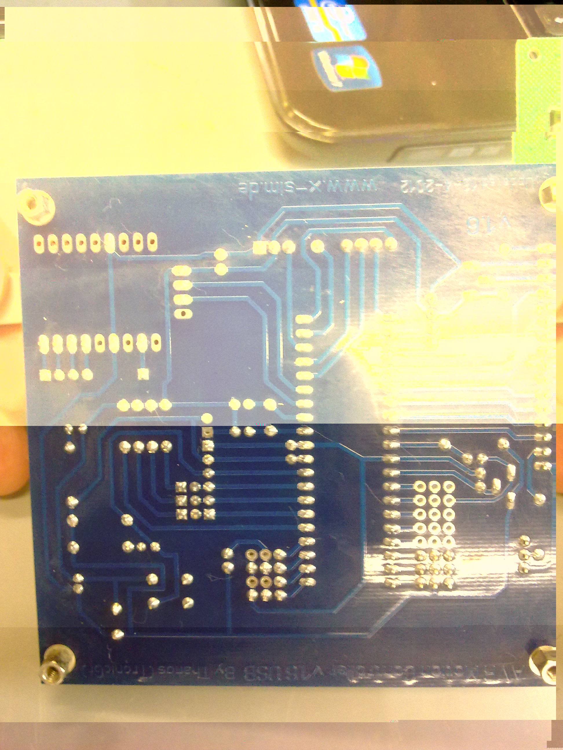

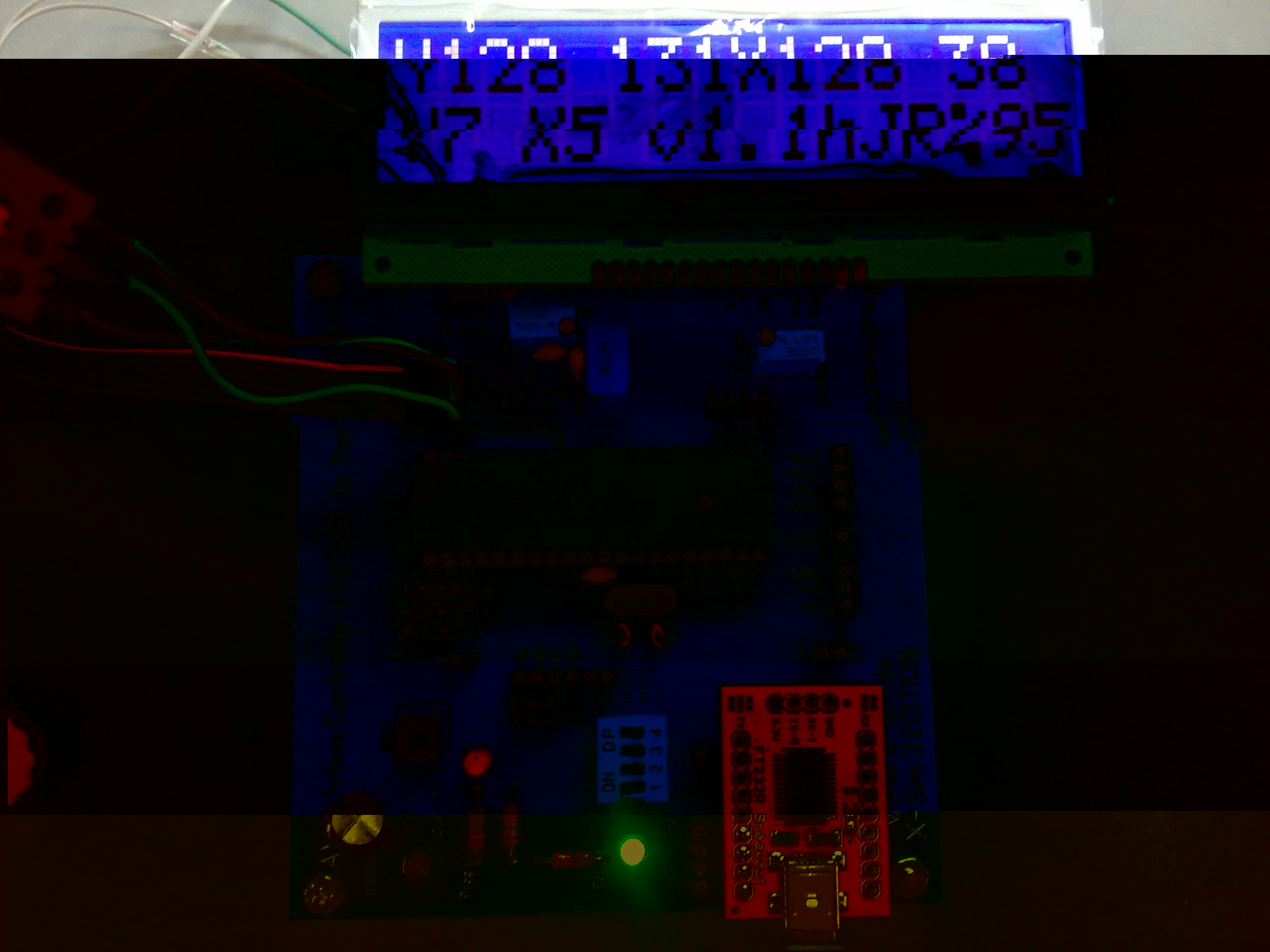

Postby lucasdiulbern » Thu 23. May 2013, 01:46
Boa noite pessoal.
Eu montei minha placa uns dias atras, e ainda não consegui fazer ela comunicar com o x-sim.
Eu ja tentei varias configurações de softwares, tando da placa quanto do x-sim mais nenhuma eu obtive sucesso.
Abaixo vai um video que fiz para tentar mostrar meu problema.
http://www.youtube.com/watch?v=JN-1au2S3VI&feature=youtu.be
Alguem sabe por que tenho esse problema?

Postby lucasdiulbern » Wed 5. Jun 2013, 17:14
Valew tonquites,
Mais já consegui resolver o problema, pelo menos parte dele. Eu dei uma pesquisada nesse mesmo link que você me passou, e realmente alguem ja teve esse problema. É o cristal de 22.1184mhz que da problema, em algumas placas funcionam em outras não, acho que é meio que na sorte mesmo por causa da fabricação do atmega. O que eu comprei não suportou um overclock dai fica resetando. Mais eu substitui pelo cristal de 18.432mhz e o "defeito" foi sanado. Eu tava meio que no desespero por causa de uma apresentação que tinha que fazer na faculdade. Eu consegui um arduino emprestado e montei o prototipo para funcionar nele, funcionou belezinha. Agora tenho que readaptar o prototipo para funcionar na AMC. Depois eu posto um video dele funcionando.Mais de qualquer jeito brigadão. E fica a dica, se sua placa estiver resetando troque o cristal de 22.1184mhz pelo de 18.432mhz que vai resolver
