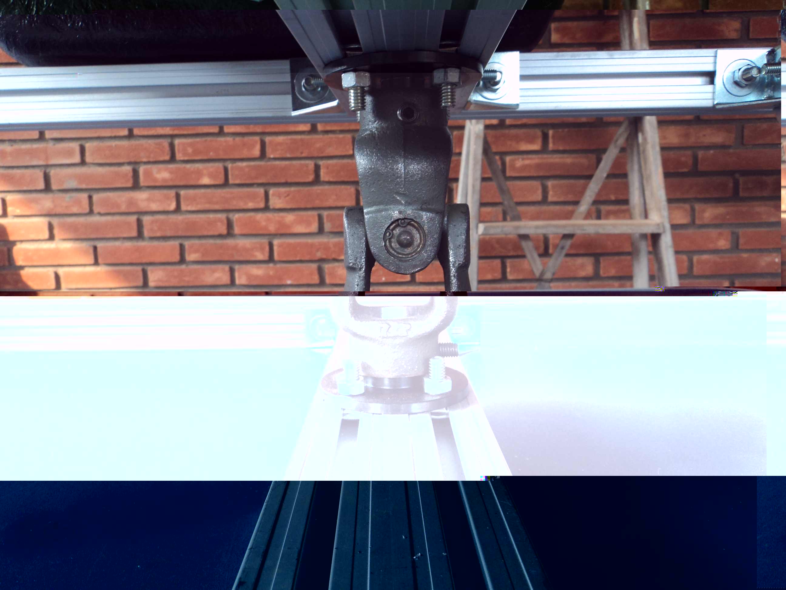

Postby zecaEU01 » Fri 28. Dec 2012, 21:41
Boa Tarde a Todos
E aí adrianovrm tudo bom essa, peça se chama unibol normalmente aplicado em veículos, karts e carros de corridas é só entrar com o nome no google.
Não sei se vc vai usar para o movimento do banco com a base no meu já instalei uma junta universal ela é usada na barra de direção de caminhões da para ver ela montada em qualquer caminhão da Volks.
abraços
Zeca

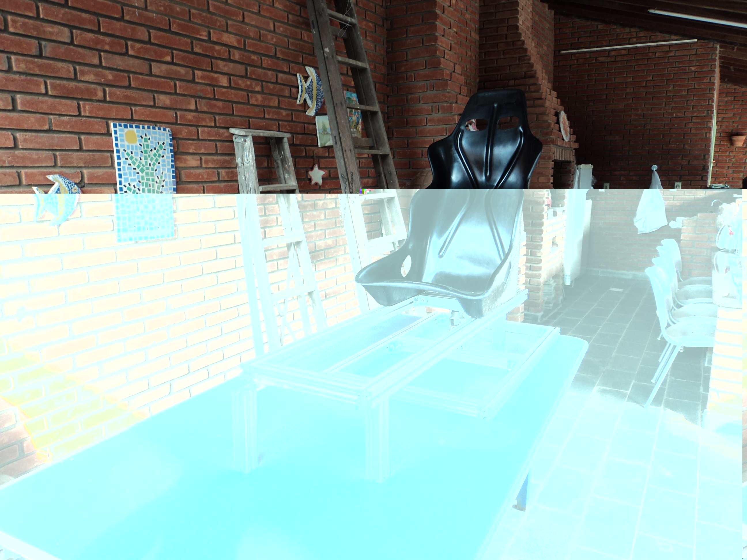

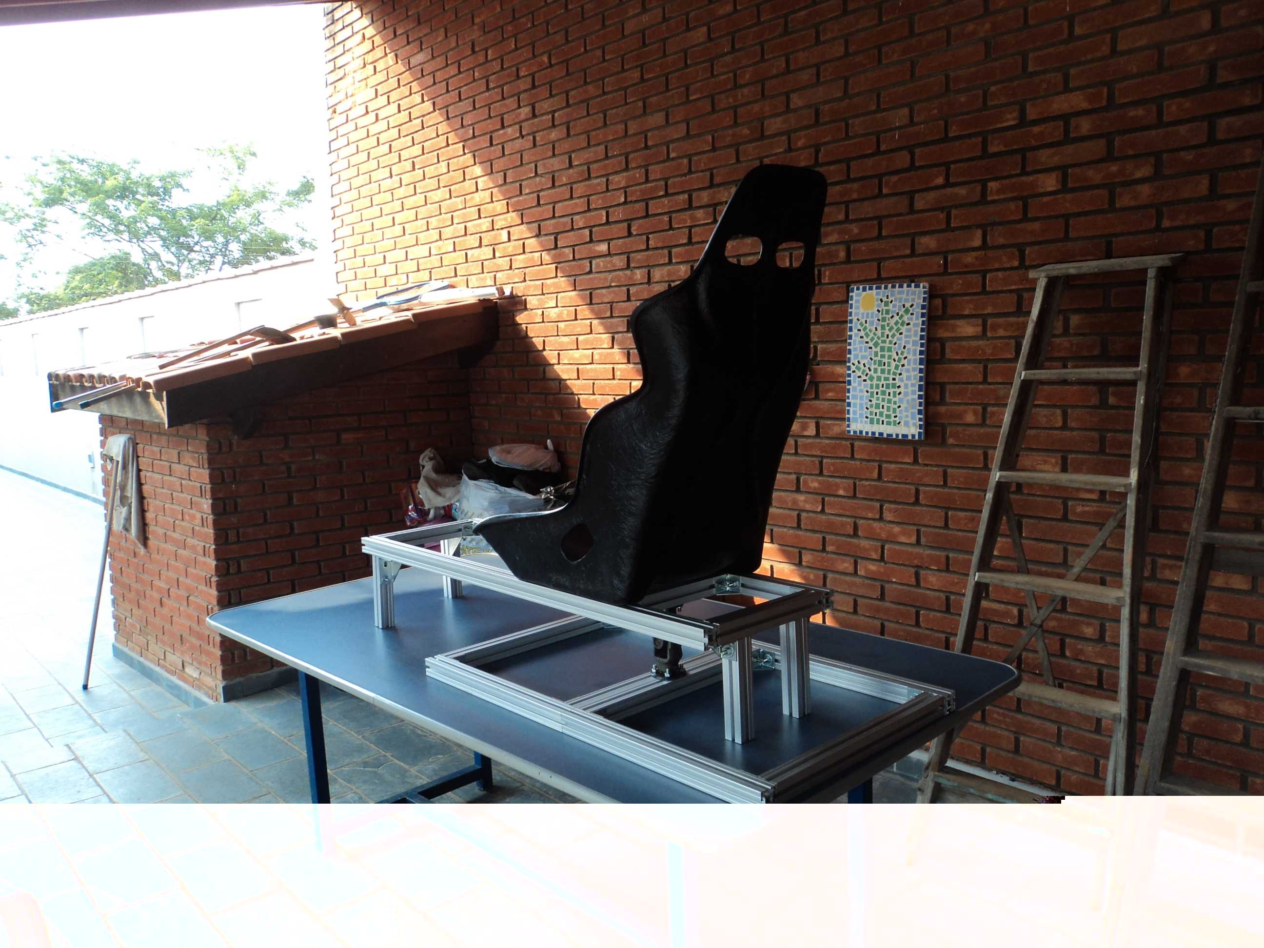

Postby zecaEU01 » Fri 28. Dec 2012, 22:40
Boa Noite a todos
Algumas fotos do meu como diz um amigo isso é coisa de louco eu acho porque torço para o TIMÃO.
abraços
ZECA

Postby adrianovrm » Wed 2. Jan 2013, 19:05
Espero que todos tenham tido uma ótima virada de ano, Desisti de desenvolver meus simulador durante a virada do ano, é tudo muito mais dificil, porra, está todo mundo de férias... Voltando a labuta agora... Valeu zeca, pela dica do UNIBOL.. Eu não sabia nem o nome da peça, ai fica mesmo difícil..... Ainda estou precisando da dica das pontes H nacionais, BOAS, alguém se habilita ?
adrianovrm
Posts: 214
Postby adrianovrm » Wed 2. Jan 2013, 19:07
Legal o Suporte ai em !! muito legal, Alumínio fica muito bonito mesmo, o Meu é no ferro mesmo.....
