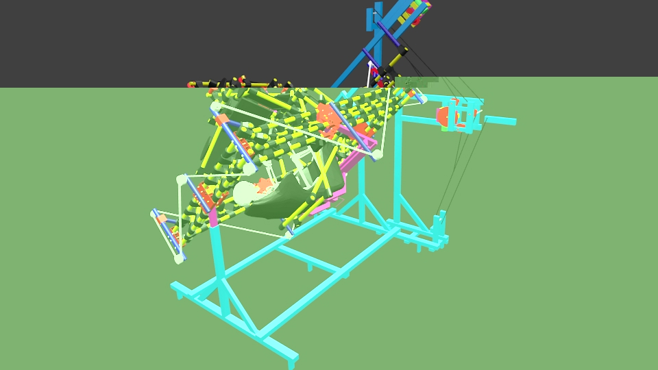

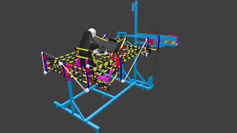

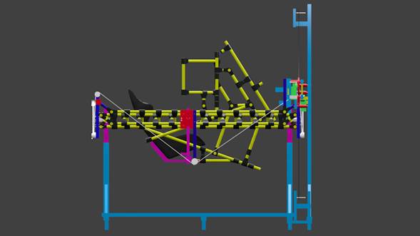

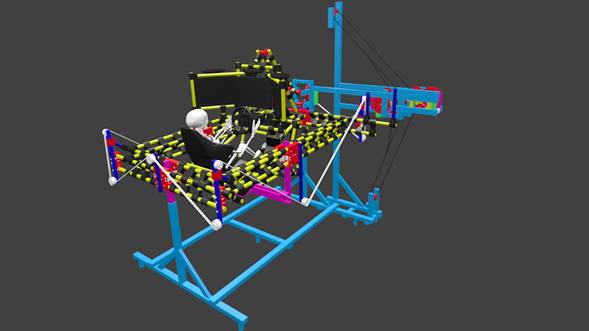

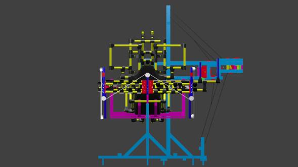

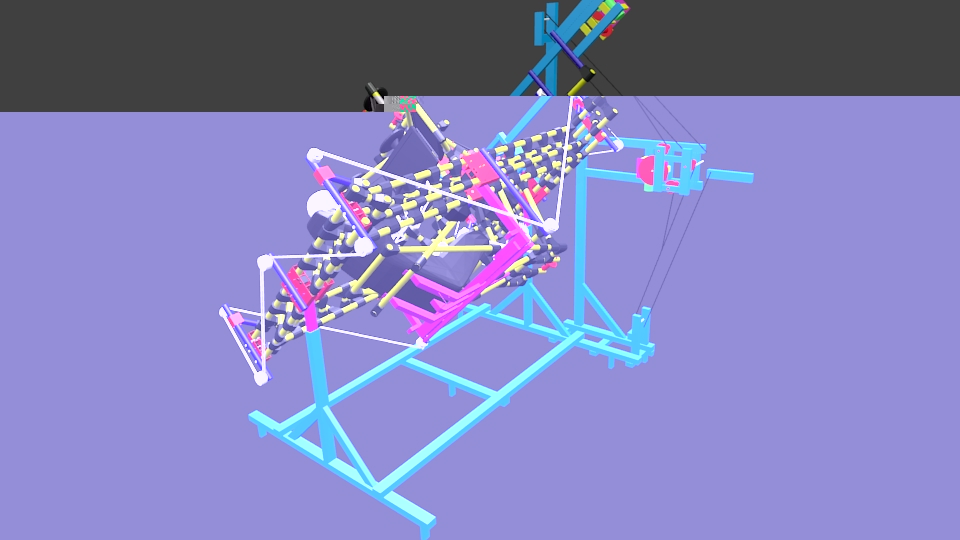

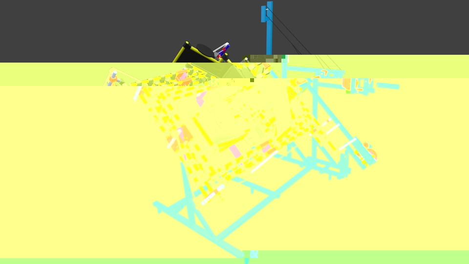

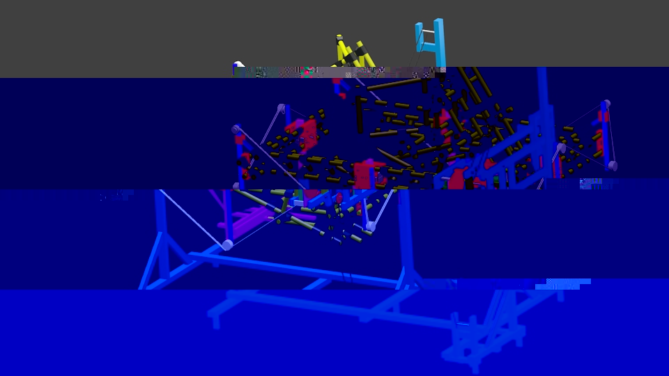

here are some photos of the project and that has become reality:
- Perspectiva
- Traseira
- Lateral
- Projeto se tornando realidade

aqui estão umas fotos do projeto e do que já virou realidade:
- Perspectiva
- Traseira
- Lateral
