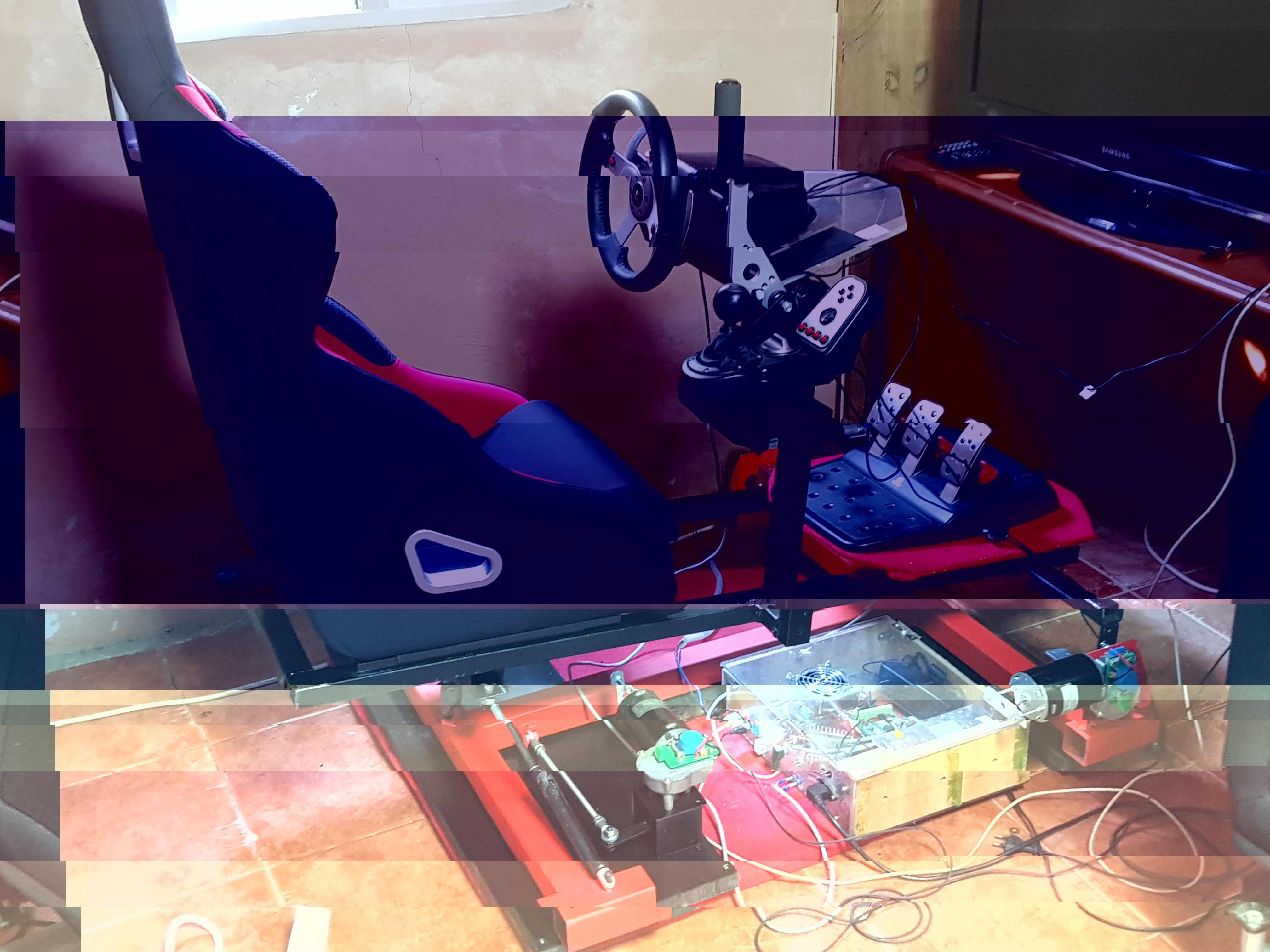

Hola a todos os presento el simulador 3dof que casi he terminado, espero me digais que os parece, para lo bueno y lo malo, hay algunas cosas que debo mejorar, el centro de gravedad está muy atrás y tienen que aguantar los motores más peso del ideal, x que se calientan un poco, pero bueno hay que ir aprendiendo, x favor comentad que os parece, un saludo.

A mi manera de ver te ha quedado muy bien.
Es posible que me indiques que motores ocupaste?
Tienes algún plano esquemático del posicionamiento de motores?

3dof que pasada, yo actualmente estoy con la electrónica, espero hacer un 2 dof, bueno el cockpit ya lo tengo hace tiempo, falta el movimiento, me gusta que te haya quedado bajito, asi es mas natural la posición de conducción, ¿esos motores no son de coche no? :o

Hola, te sugiero separes los pedales y el volante del asiento y tendrás una una simulación mucho mas real, notaras una diferencia enorme, mi primer simulador lo hice como tu y cuando separe los pedales y el volante del resto del resto fue una conducción mucho mas real.
