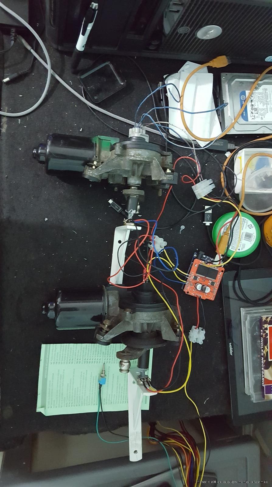

Hola, estoy armando mi proyecto 2dof.
ya tengo todo armado.
2 wiper motores de 12v
2 potencionmetros de 10K
1 Arduino R3 china
1 Monstershiel.
ensamblada la monster arriba de la arduino como he visto aquí.
a la arduino le puse el firmware de Sirnoname 2014 y no logro mover los motores con los potenciometros. Solo lo he logrado con el firmware que uso Racingmat, Necesito una orientación con esto.
los motores con el firm de racingmat se mueven según giro para ambos lados. entiendo que así esta bien.
tengo un error? o voy bien?
