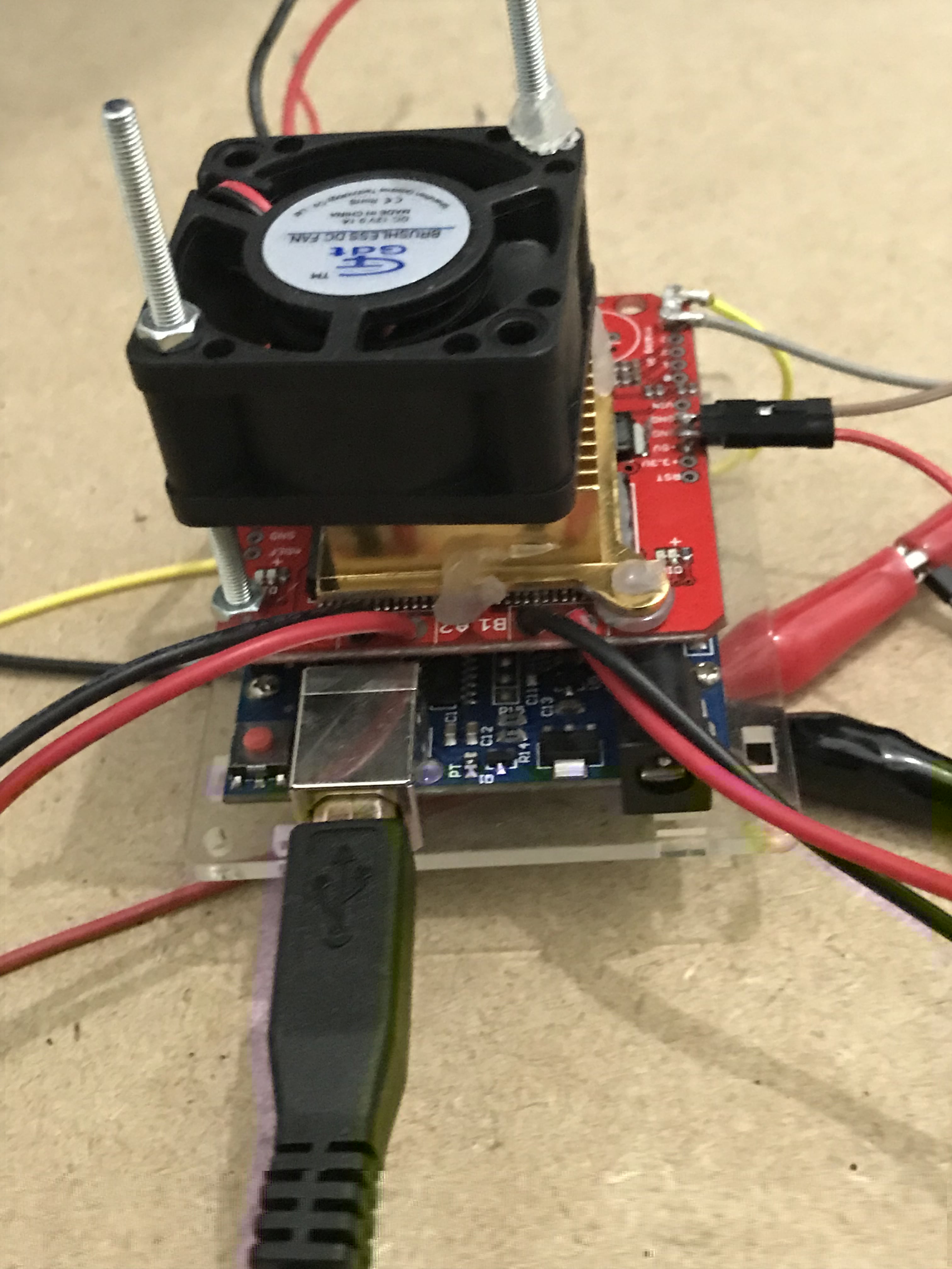

alectronica provisional sin caja
Perdón, por la calidad de las fotos, alguna no se ve muy bien, subiré algunas mejores y algún que otro vídeo en funcionamiento del aparato.
