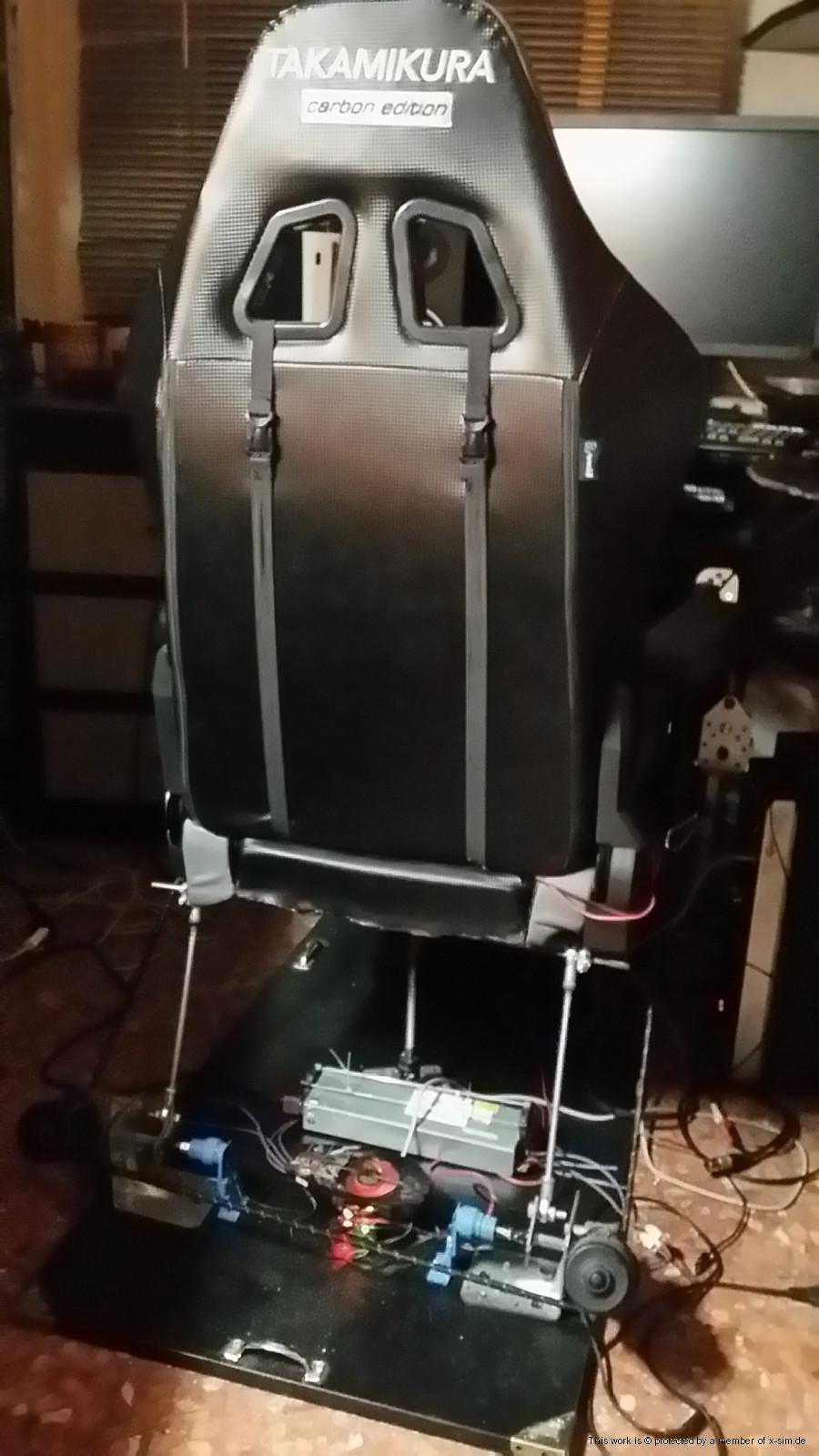

Hola,
Aqui os dejo unas imagenes de mi simlador.
:mrgreen:
4438443944374440
consta de: :arrow:

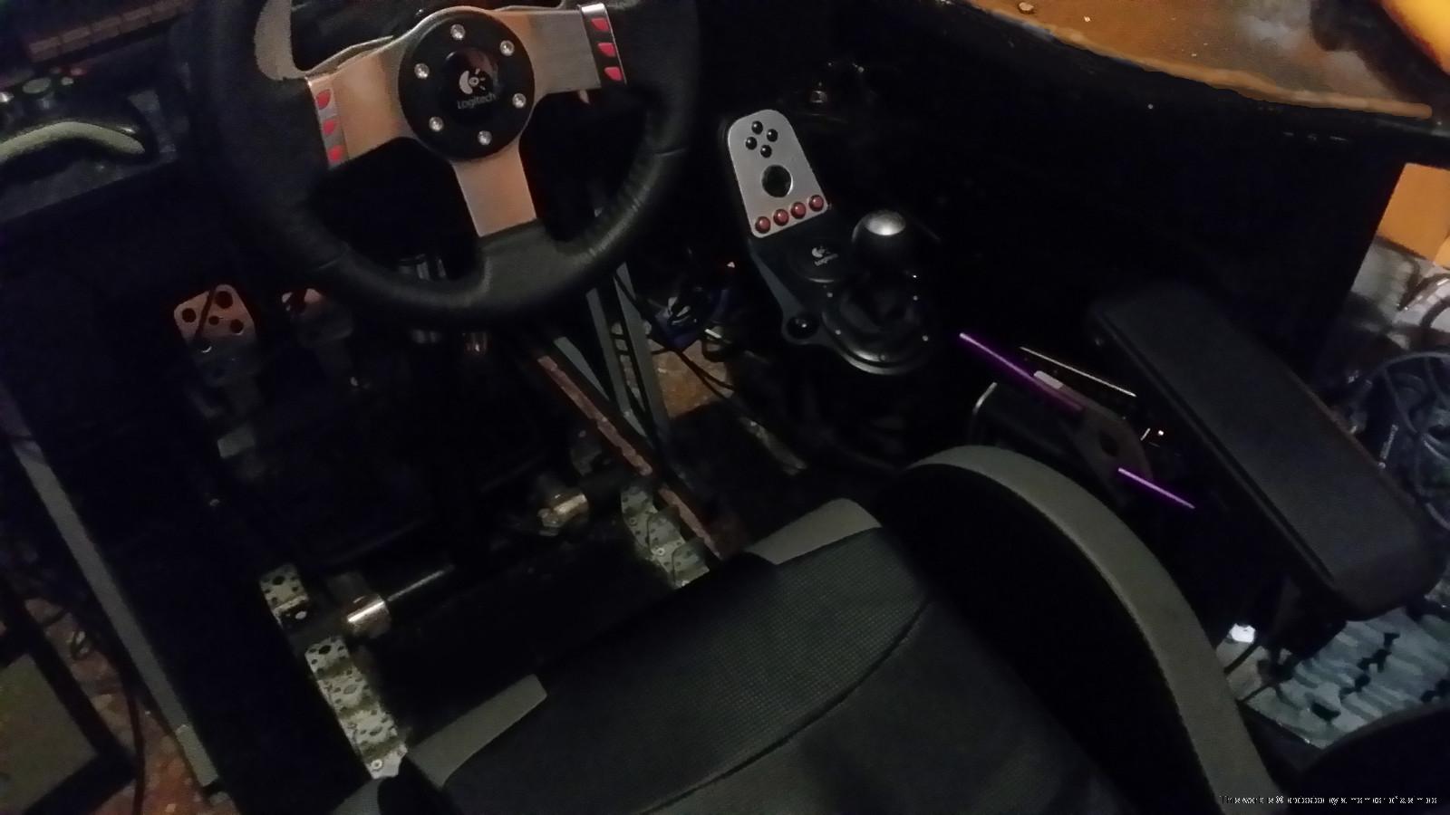

    Asiento TAKAMIKURA carbon edition modificado, también le instalé 4 bodyshakers.
    Volante con pedalera y shifter(modificado) Logitech G27
    Soporte stand pro g27 deluxe v2

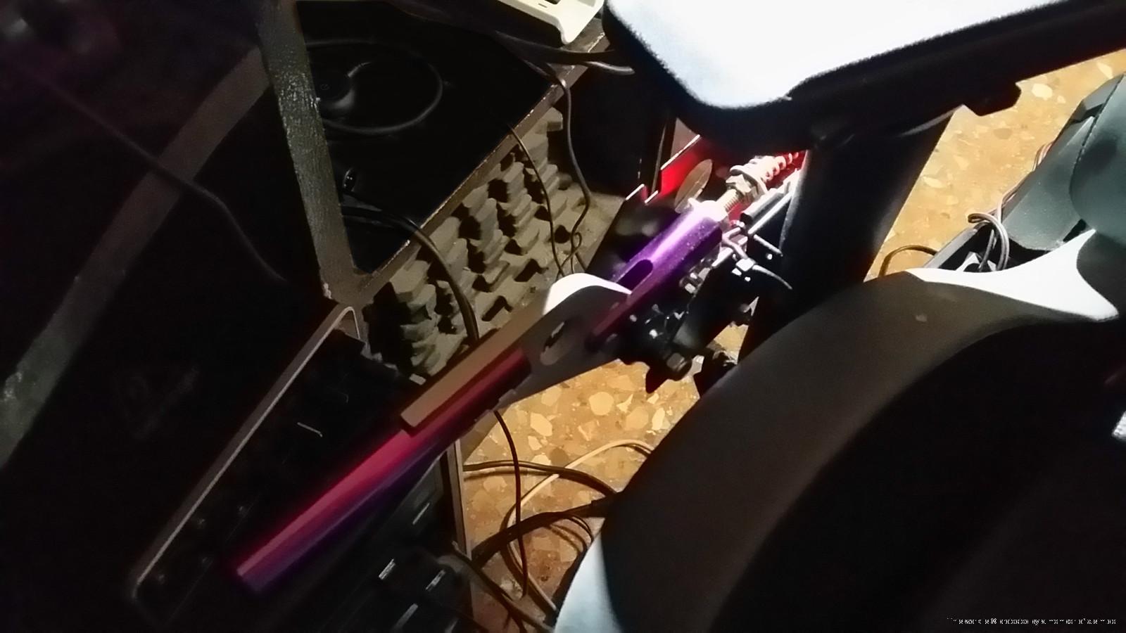

    Freno de mano analogico
    hidraulico modificado

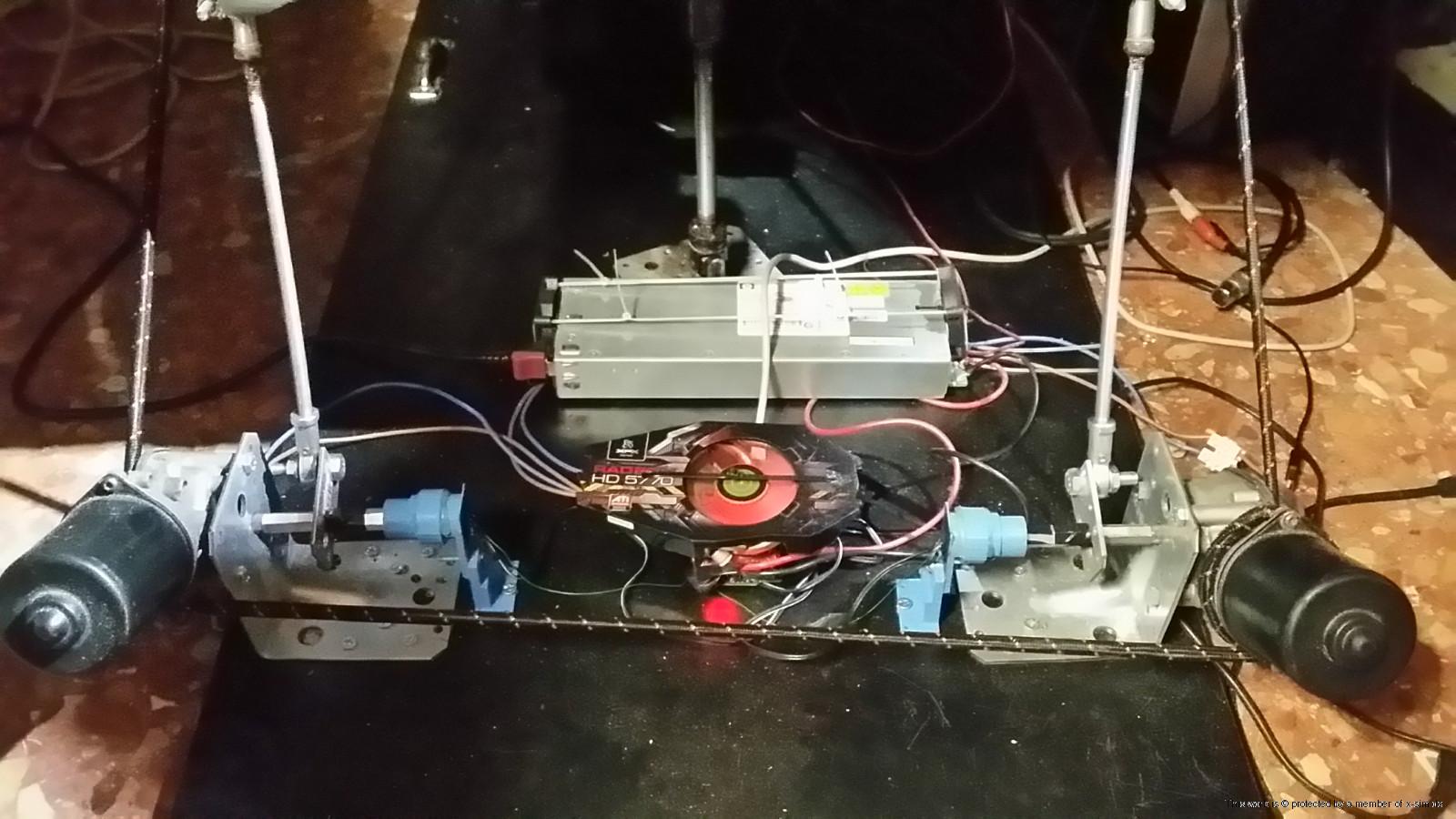

    2 motores limpia
    2 sensores Hall con soportes y encapsulado
    Fusión Arduino uno + Motomonster, Firmware sirnoname 2014
    disipador recuperado de grafica averiada
    Fuente alimentación 12V 56AMP.
    Etapa de potencia con pasabajos de la propia etapa para los bodyshakers.
Todo el simulador va montado sobre una plataforma de aglomerado contrachapado, le hice una tarima elevadora con brakets (escuadras) para el soporte stand pro g27 deluxe v2.
Todo es ajustable; el volante en altura, profundidad, e inclinación. Respaldo del asiento reclinable. pedalera en profundidad.
