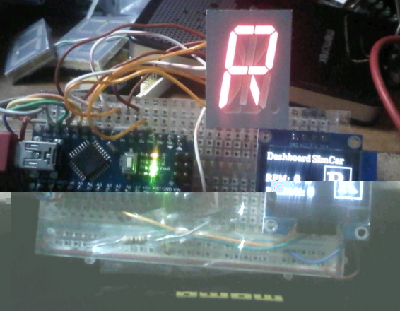

Adicionalmente quiero agregar un Dashboard. El codigo utilizado es de autoria del compañero TronicGr el cual modifique para usarlo con un solo Display Grande de 7 Segmentos el cual aun no me a llegado pero ando probando con uno alfanumerico y una pantalla OLED para agregarlo a mi volante..
Pruebas de Dashboard Arduino
