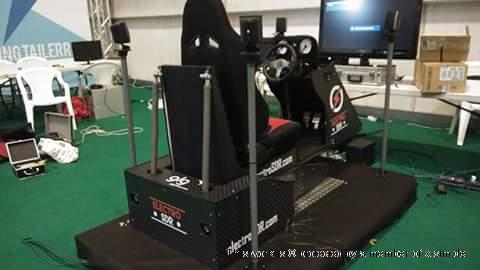

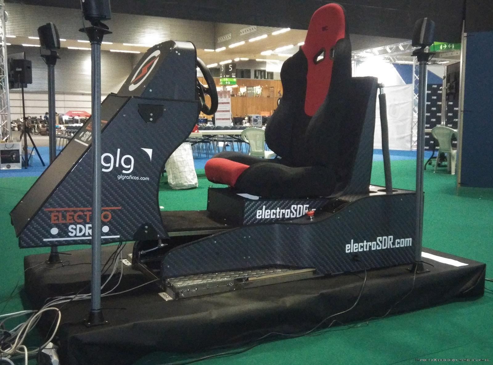

Postby xsimer » Mon 22. Aug 2016, 23:50
Con el aparato terminado y presentado en la euskal encounter 24 (2016)
Quiero dar las gracias a tintao por ayudarme con los problemas técnicos.
Espero os guste la obra con sus marcadores analogicos y digitales.
