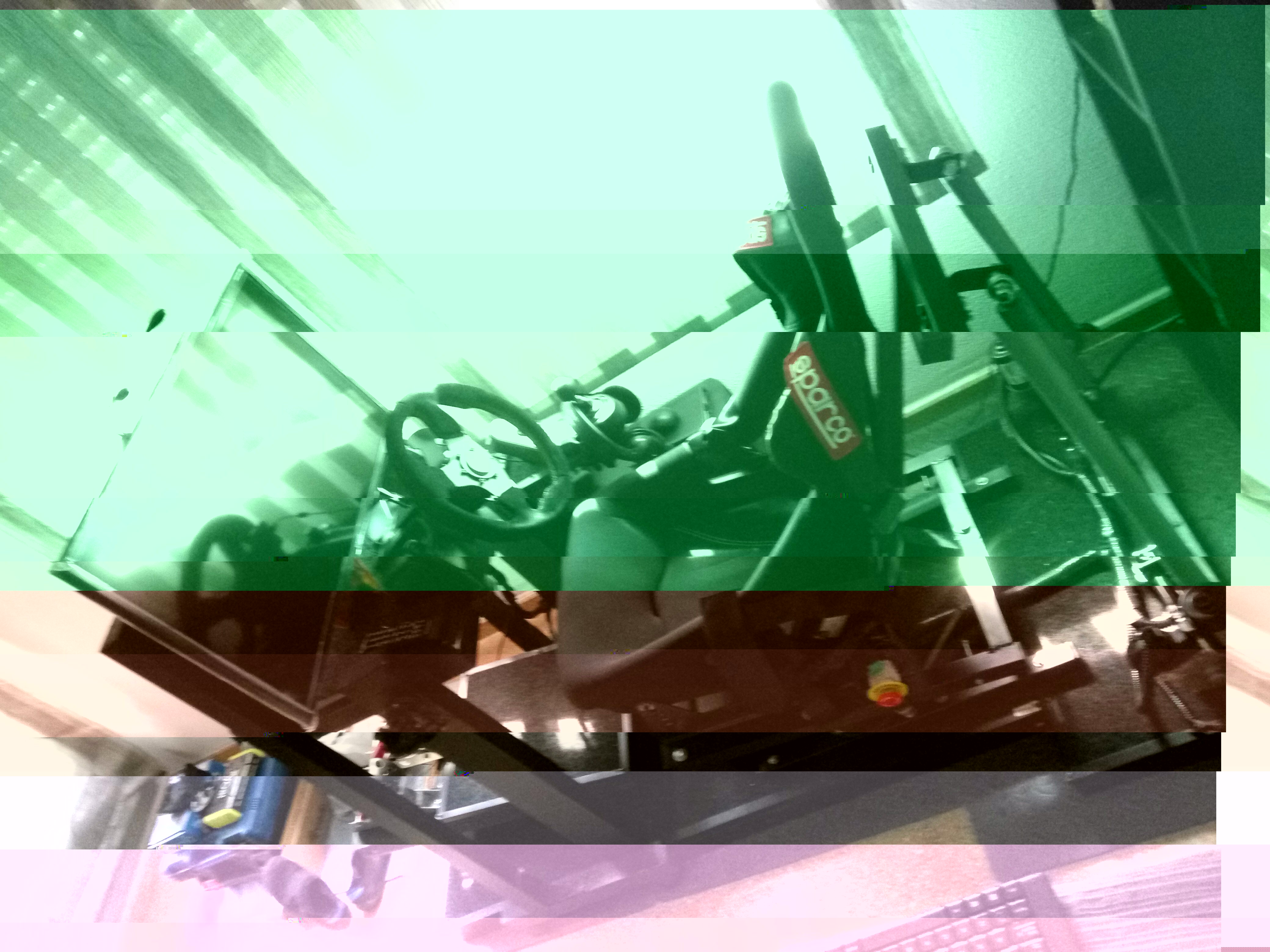

Dejo el 2dof q termine hace tiempo y que voy retocando... Un saludo...

Te quedo buenísimo, re prolijo el trabajo, felicitaciones¡¡

Tintao puedes poner si no es molestias mas fotos pero detalladas de los motores ,tirantas, etc...para cojer ideas ....graciad..te ha quedao genial.Buen trabajo.

Vale, mañana me pongo a hacerle fotos... escribeme q te interesa que te ponga para q te lo haga en detalle...

Haber la parte trasera y baja del simu. Motoresp ,cableado. Disposicion de las bielas hasta la espalda..angulo de las tirantas..dispocision de los potenciometros...rotula o muelles de debajo asiento, altura h k le has dao al asiento,...etc...de todo lo k puedas....gracias.

He ido liado en el curro y no me ha dado tiempo... mañana tb curro, a lo largo del finde lo cuelgo...
En las fotos pocas medidas vas a sacar, los ángulos serán sobre 65 grados... las bielas medirán sobre 5 cm desde el eje del motor hasta el eje empujador pero esto variará por la velocidad de tus motores... tendrás q sacar cuentas
Yo no uso potenciómetros, hice dos sensores hall y la articulación q uso es similar al cardan q se utiliza en fresadoras CNC e impresoras 3d

Lo demas q pides no difiere del resto de simuladores q ves por ahí. El cableado está enfundado en tubo eléctrico y tampoco se ve...

Si señor gran trabajo, limpio, ordenado, y bien rematado. Gracias por las fotos asi me das mas ideas...te ha quedao muy bien enhorabuena
