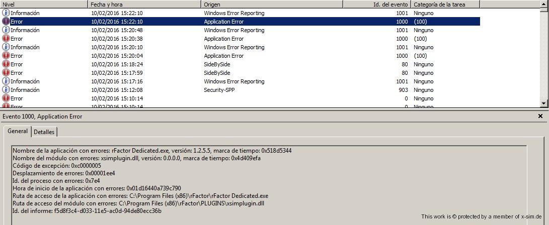

Postby Ayrtonsolo » Sat 6. Feb 2016, 00:18
Otra informacion obtenida del visor de eventos:
Nombre de la aplicación con errores: rFactor.exe, versión: 1.2.5.5, marca de tiempo: 0x46cb0000
Nombre del módulo con errores: xsimplugin.dll, versión: 0.0.0.0, marca de tiempo: 0x4d409efa
Código de excepción: 0xc0000005
Desplazamiento de errores: 0x00001ee4
Id. del proceso con errores: 0xf44
Hora de inicio de la aplicación con errores: 0x01d16061d9913b2f
Ruta de acceso de la aplicación con errores: C:\Program Files (x86)\rFactor\rFactor.exe
Ruta de acceso del módulo con errores: C:\Program Files (x86)\rFactor\PLUGINS\xsimplugin.dll
Id. del informe: 451dd2be-cc55-11e5-a8dc-94de80ecc36b
Salu2
Ayrtonsolo

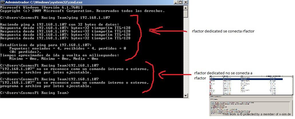

Postby Ayrtonsolo » Wed 10. Feb 2016, 22:48
Estimado Sirnoname
paso 1.-remove all other plugins.....OK
paso 2.-start ad administrator (rfactor,rfactor dedicated, Xtractor, Converter)......Ok
paso 3.-remove UAC...........Ok
paso 4.-check this forum for plugin updates x-sim version 3.0.2.9......................Ok
ya desintale y volvi a instalar el rfactor....pero el problema continua (But, the problem Continues....)
Unas veces se conecta el rfactor con el rfactor dedicado pero es muy volatil....(sometimes active and sometimes is not activated).....
Salu2
Ayrtonsolo

Re: Rfactor dedicated xsimpluging error Appcrash
Postby Ayrtonsolo » Wed 10. Feb 2016, 22:56
Adjunto imagines:
3987
3988
Salu2
Ayrtonsolo
