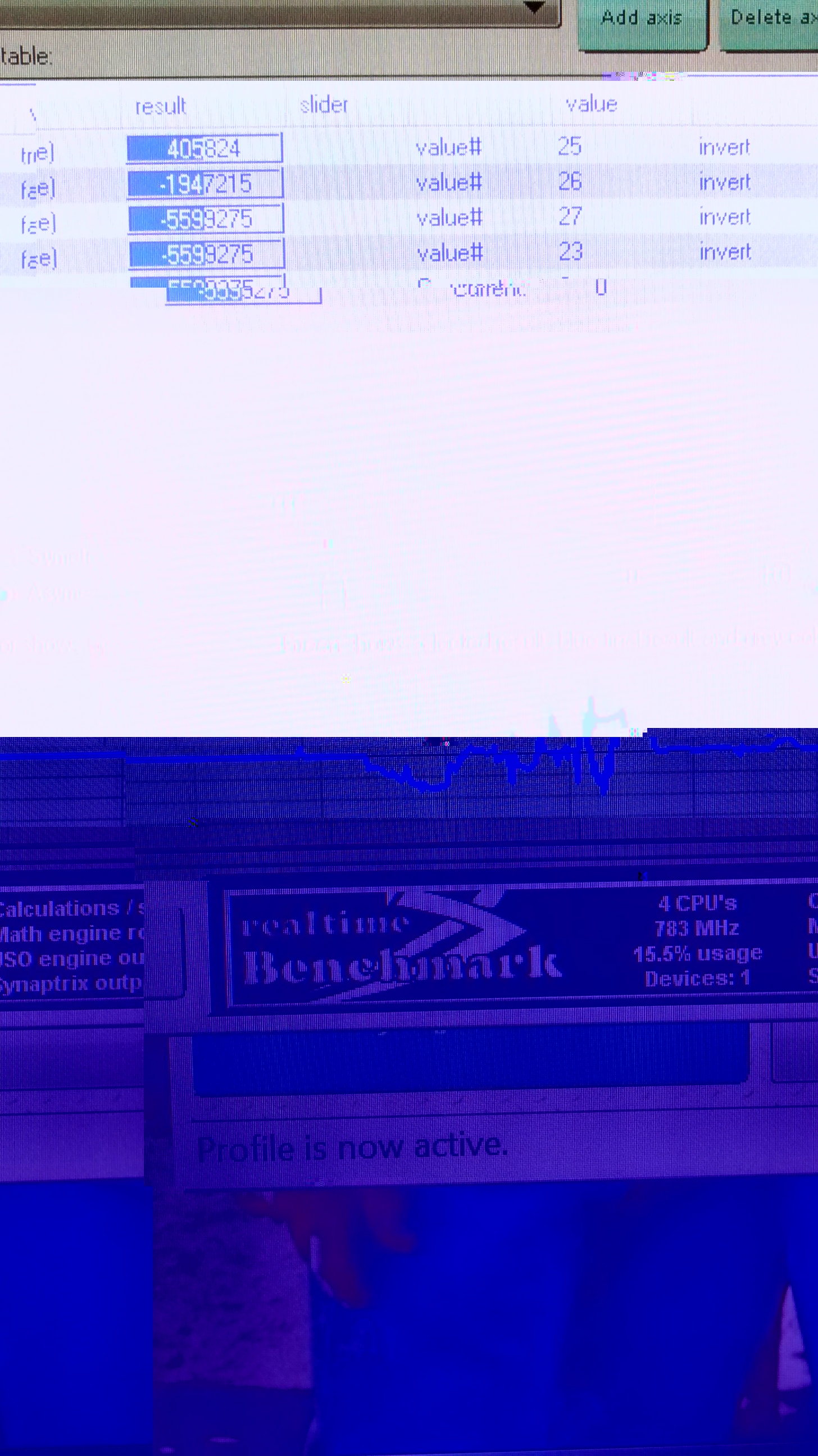

Postby juanjo1986 » Mon 30. Nov 2015, 05:01
Hola estoy con este problema de coneccion
que solucion tengo??
como puedo ver lo que tengo grabado en la Arduino UNO R3??
que pasa si esta mas de una vez cargado el codigo??

Postby juanjo1986 » Mon 30. Nov 2015, 18:59
Luego del error d COM3, le vuelvo a dar Start y nuevamente levantó el Rfactor, me manda la telemetría del coche al programa....
Pero no m larga movimiento a los motores, cálculo que es por el fallo d coneccio en COM3

Postby bierzor6 » Mon 21. Dec 2015, 12:16
juanjo1986 wrote:Hola estoy con este problema de coneccion
Hola juanjo.
Debes de tener algo mal porque el primer mensaje sale cuando no tienes arduino conectado con el USB en el pc.
Y luego tienes que volver a configurar para que cargue los archivos xPiD 2.0.
Siempre que abras el programa Xsim Converter, asegurate de que tienes Arduino conectado al PC en el puerto USB.
