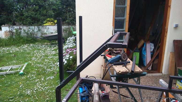

Por fin tengo algo de tiempo para compartir mis avances

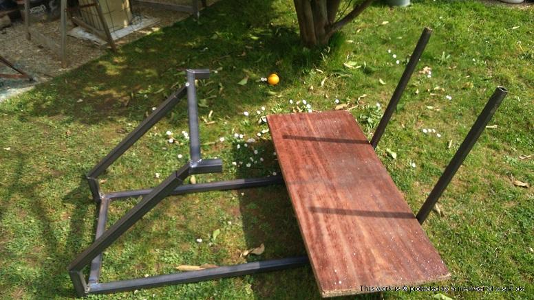

Primero la base inferior, esta soldado a puntos y de aquella manera pero he probado a intentar romperlo y no hay forma. Al final repasare las soldaduras y lo dejare "bonito" :lol:
3742
3743

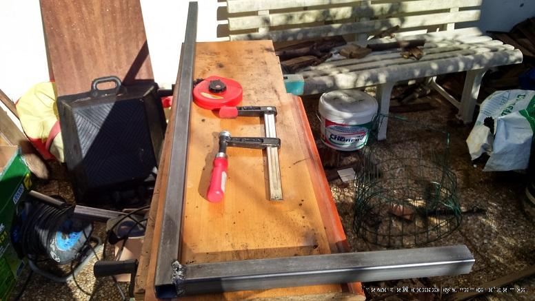

Después el respaldo:
3736

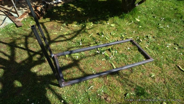

y la base para el baquet:
3737

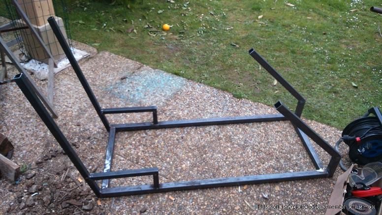

Completando el soporte del volante:
3738

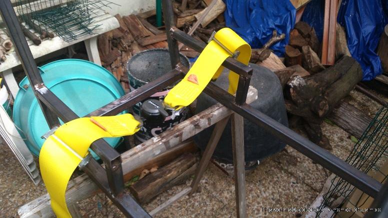

Los amarres para los arneses:
3739

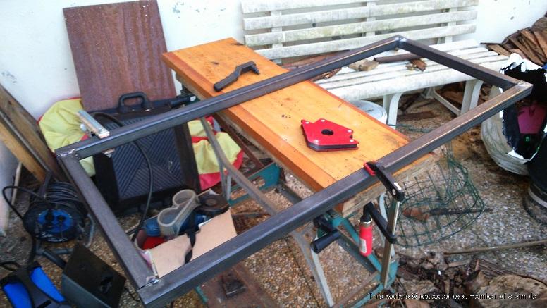

Y el soporte para el monitor, ya que quiero que se mueva con el cockpit:
3740
Ahora tengo que hacerme de un baquet y buscar el c.g. para acabar la estructura. A ver si acabo algun dia... :roll:
