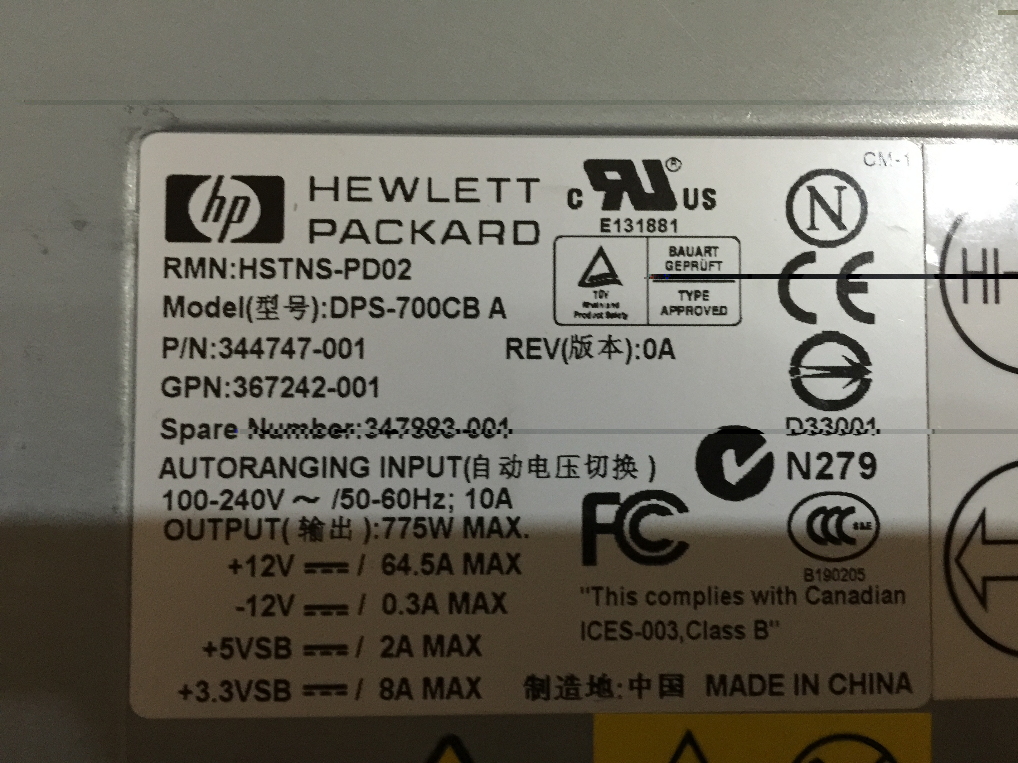

Alguien sabe como pasar este modelo de fuentes en serie para que de 24v?,hay que aislarlas de masa?encuanto a los motores smolka la parte donde va la Unión con los potenciometros e visto que no tiene rosca,si le hago la rosca y le pongo una varilla con un casquillo para unir el potenciometro esta bien?

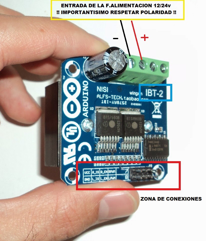

Hola, ;)
Conexión SIRNONAME 2013
ARDUINO UNO + IBT2
Una vez instalado el código Sirnoname en la Arduino Uno procederemos a cablear el sistema
ARDUINO----------------------------IBT-2
Motor 1
Pin 2-------------------------------------- Pin 1
Pin 3-------------------------------------- Pin 2
Pin 10-------------------------------- Pin 3 y 4
Pin A0------------------------------- patilla central del potenciómetro
Motor 2
Pin 4------------------------------------ Pin 1
Pin 5------------------------------------ Pin 2
Pin 9-------------------------------- pin 3 y 4
Pin A1-------------------------------- patilla central del potenciómetro
Nota
Como ves tanto el pin 10 como el pin 9 de la Ardunio como pasaba con "PRILAD" se multiplica 2x ya que la IBT-2 necesita esa señal en dos cables. Tampoco olvides que tanto la IBT-2 como los potenciómetros deben de ser alimentados a 5v.-

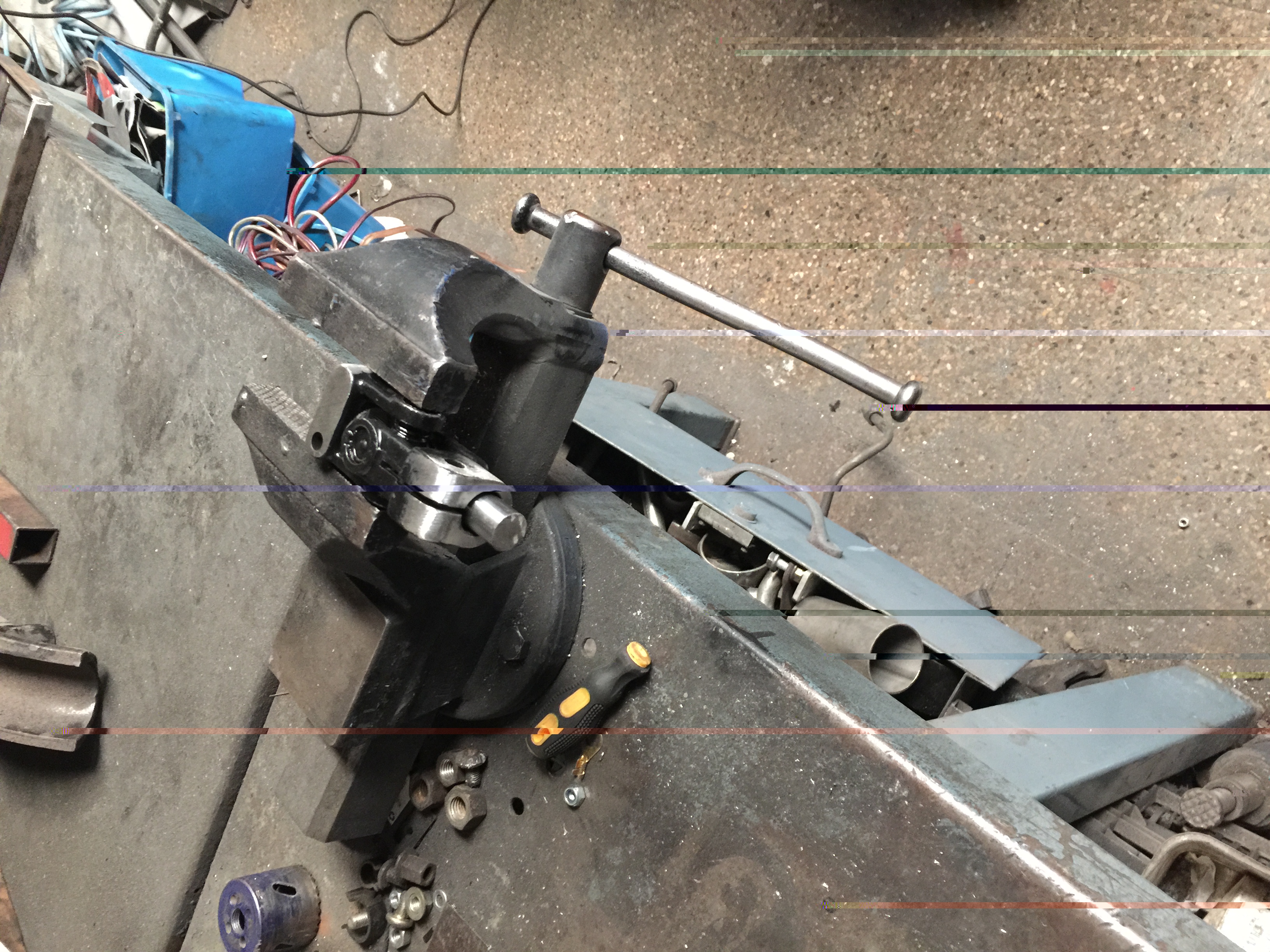

Postby ranwy » Sun 28. Dec 2014, 15:33
muchas gracias por la info.
en esta semana han habido avances,han llegado las ibt-2(por cierto parecia que habian jugado a futbol con el paquete y venia abierto por completo)algunas de ellas hay que repasar alguna soldadura los pins se mueven :shock:
las estructuras estan en proceso y la electronica tambien,esta ultima la e alojado en una caja de fuente de alimentacion para que no se vea el cableado y ademas para que el ventilador que lleva la caja refrigere las placas.si todo va bien en esta semana que viene tendre las estructuras terminadas y pintadas y a la espera de que el colega me pase las placas conectadas.
os dejo unas fotillos de el proceso tal cual esta ahora :D

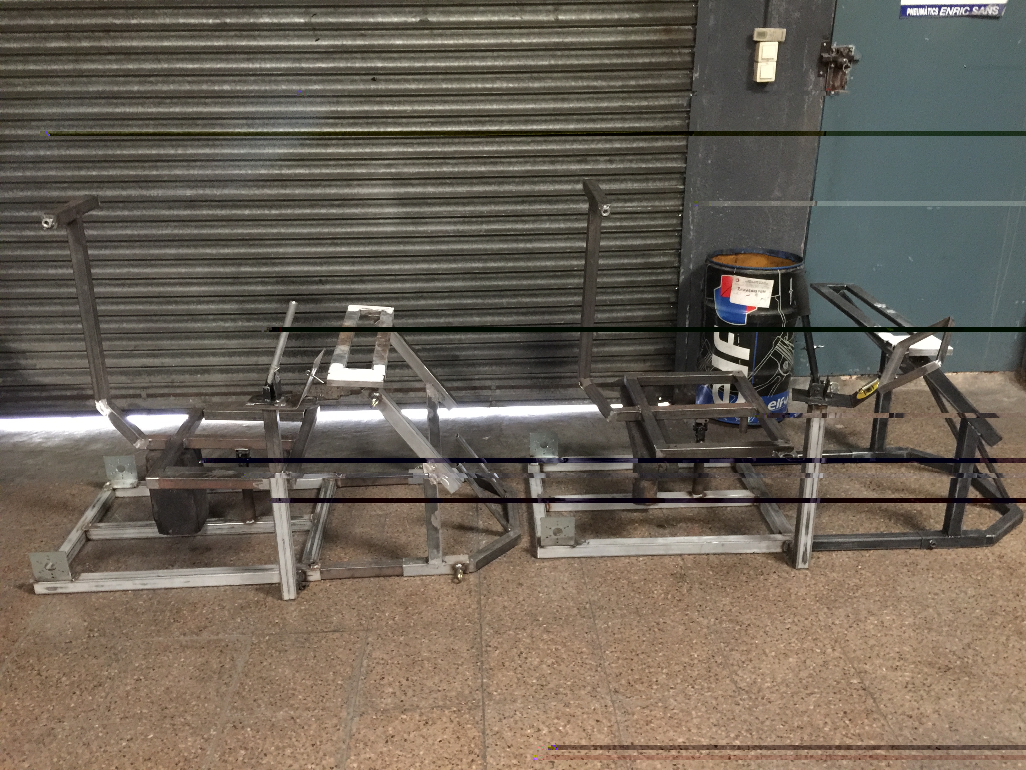

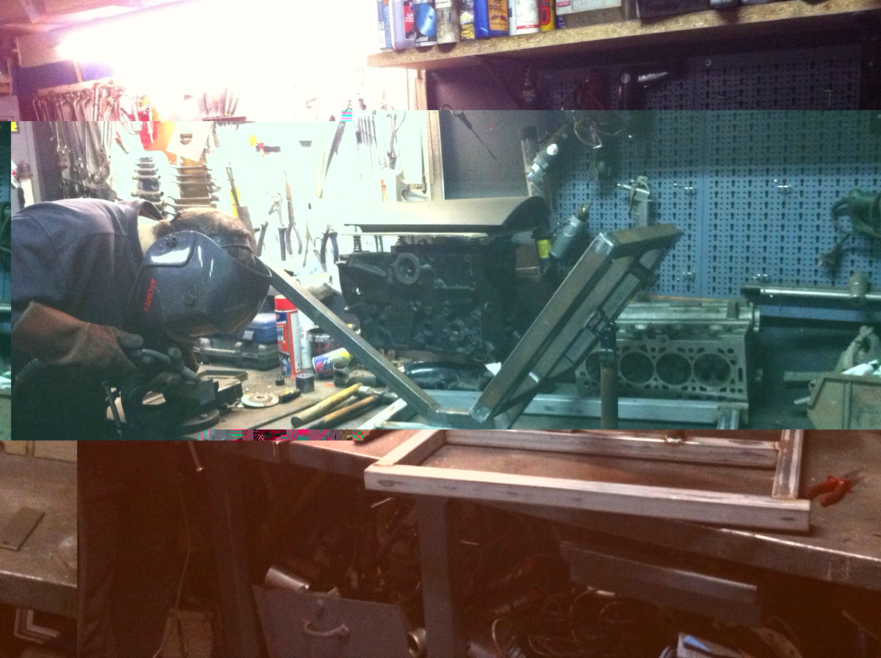

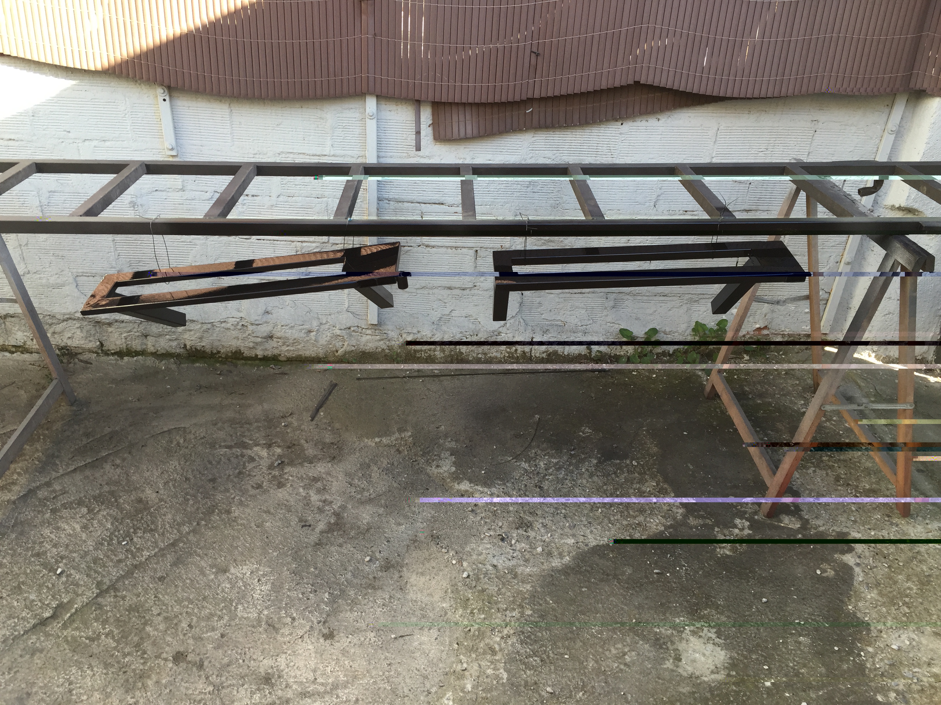

Postby ranwy » Sun 4. Jan 2015, 23:27

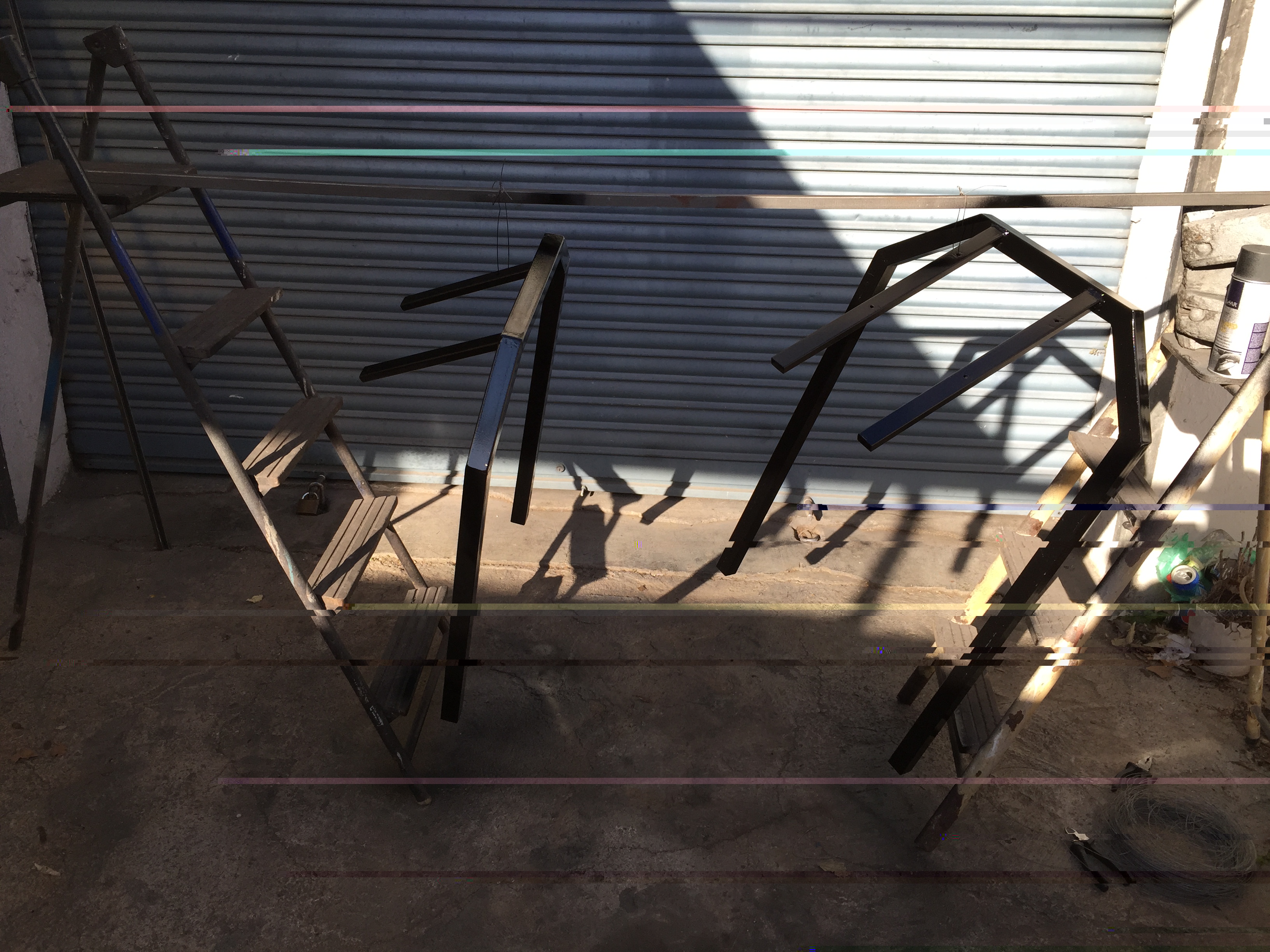

bueno pues parece que vamos avanzando ya esta casi todo pintado,mañana acabamos de pintar y embalar.
el taller es de un colega que me deja el sitio y las herramientas,luego hay que llevarlo todo para casa.
ambas estructuras estan terminadas,tambien hemos hecho dos frenos de mano y me estoy entreteniendo en hacer un shifter
secuencial tipo frex,ahora estoy a la espera de que me den la electronica conectada en la madera para empezar a hacer pruebas.
la verdad es que es un proceso largo entre recopilar informacion,materiales,fabricacion y conexion se van mas de 3 meses,2 de ellos
solo para el material.espero poder hacerlo funcionar con vuestra ayuda por que le e puesto mucha tiempo,esfuerzo y pasta :lol:
ya comentareis que os parece,os dejo fotillos que se que os molan ;)
y aqui pintandose y listo para embalar
otra de espaldas para ver como quedaba por detras

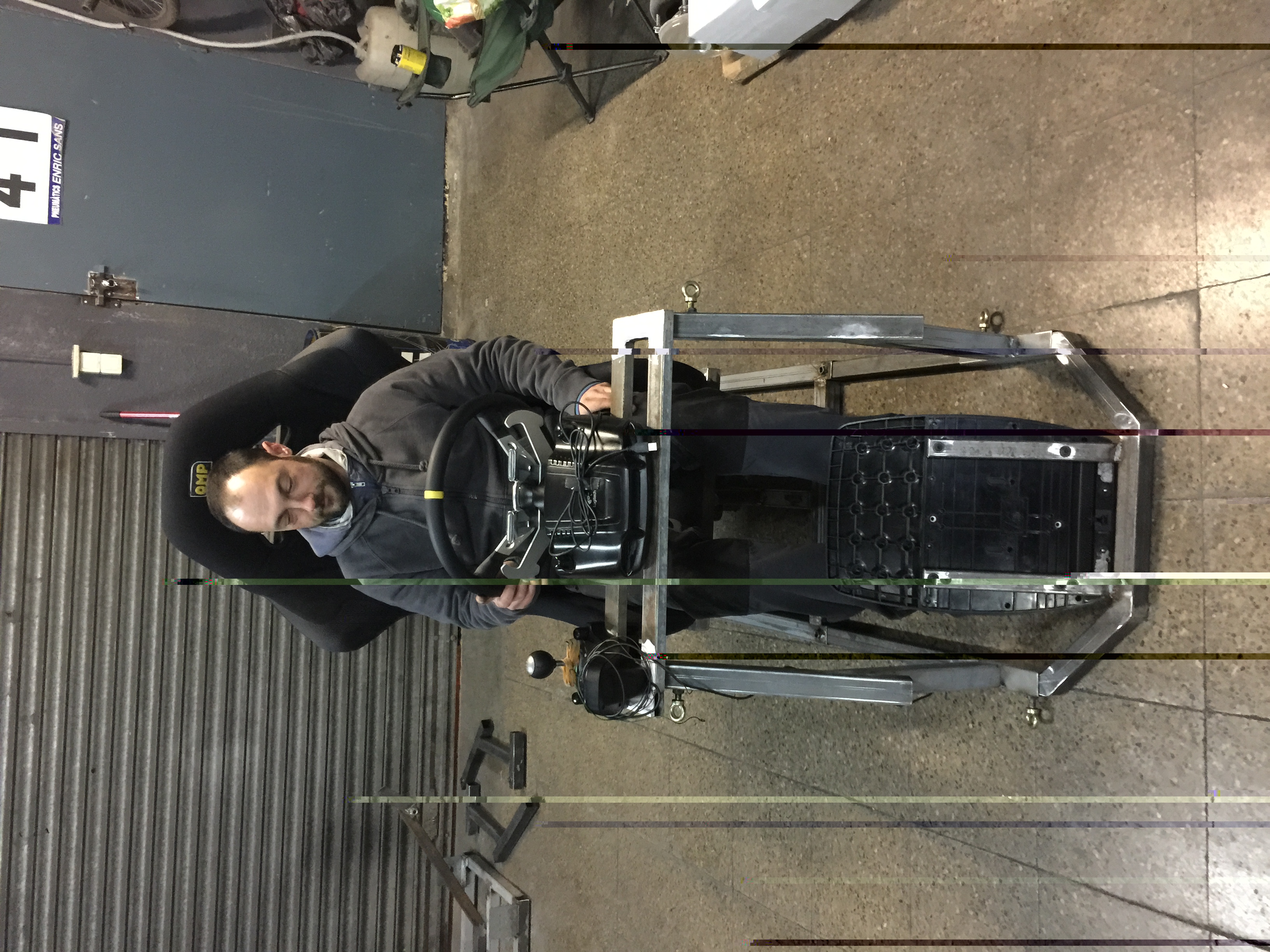

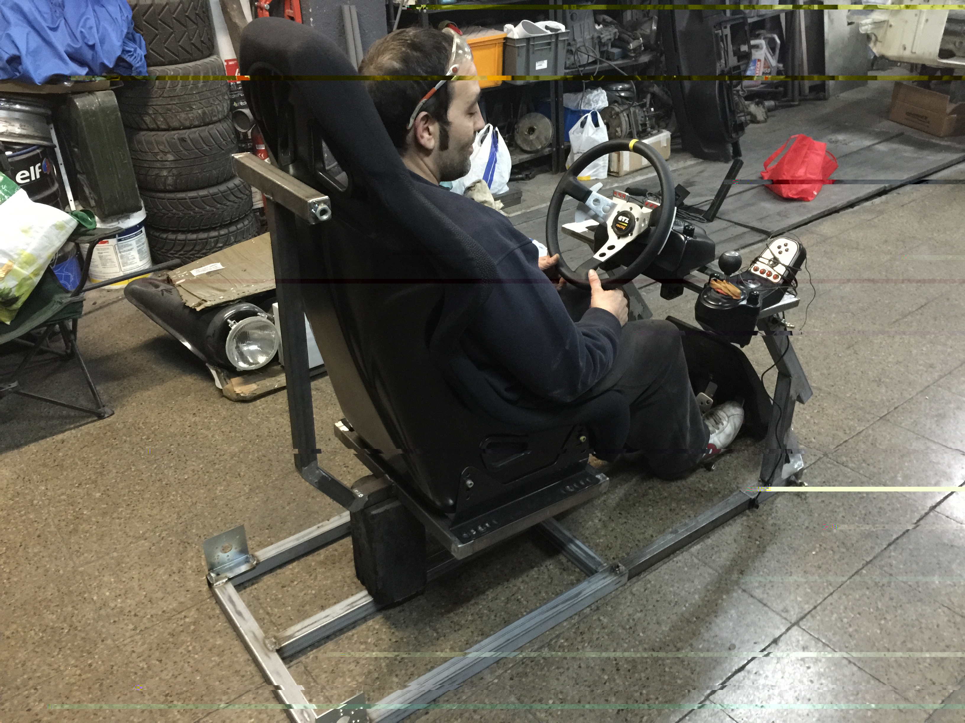

aqui el colega probando que esta todo correcto

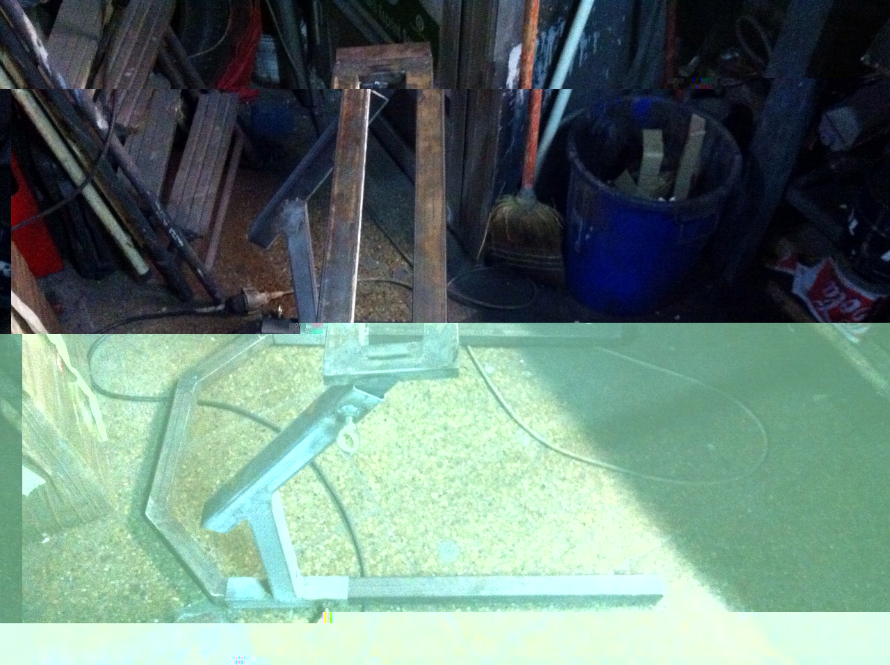

recien soldado todo y montado para probar
