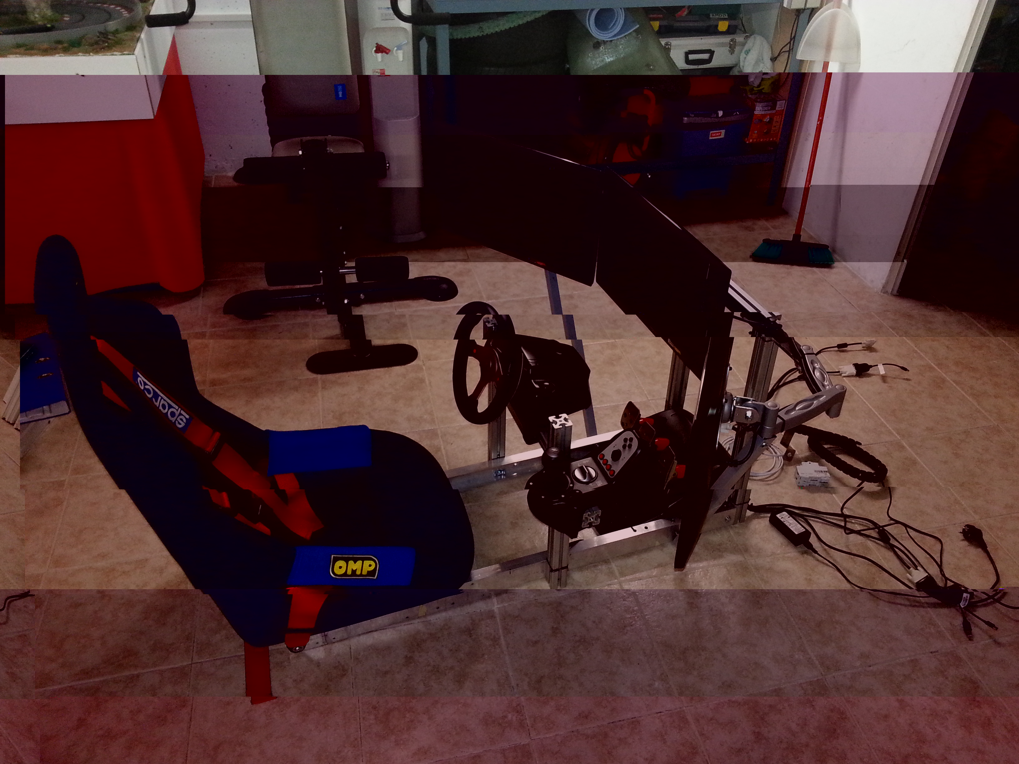

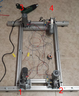

Estoy montando un proyecto y tengo una duda, si tengo 4 motores uno en cada extremo de la base, el proyecto sería de 2 dof, de 3, 4 :?: :?: ??
Os dejo una imagen de la base.
Muchas gracias!

Pues creo q seria un 4dof (dof = degrees of freedom)

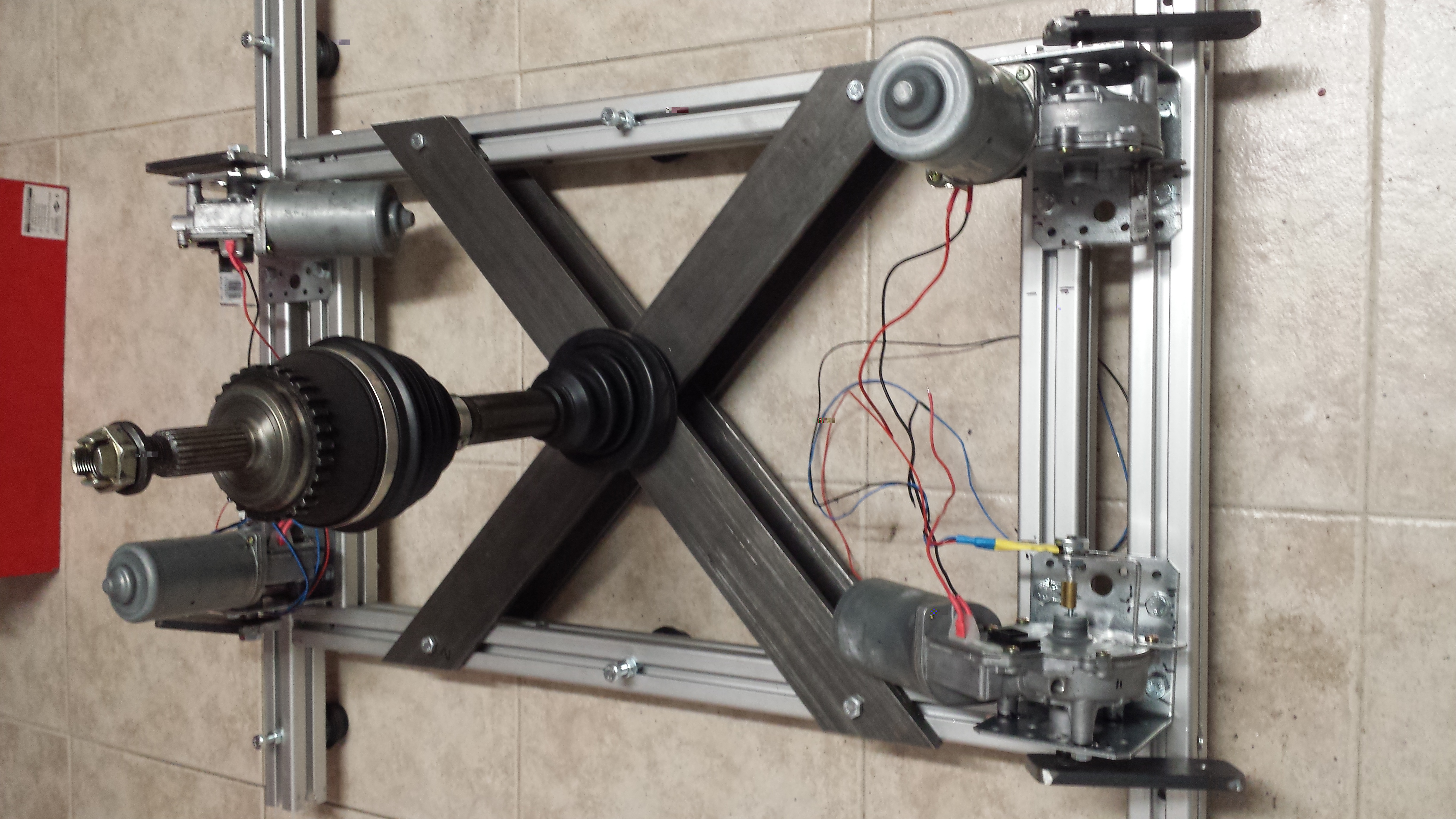

Mi base tiene un centro de apoyo aprovecho para enviar la foto. Cogeré tu comentario de centrar bien los punto para que no generen resistencia el uno al otro... ya estaba pensado!!!!!!! :lol: :lol:

Efectivamente hacer un 2dof con 4 motores tiene su dificultad, pero con ese apoyo que tienes me da la impresión de que es similar a un 2dof. Ese apoyo que posibilidades de movimiento te da?. Te deja girar? O sea, funciona inclinando al ante y atrás e izquierda/derecha, pero permite giro para simular derrape por ejemplo?

A ver, hay varios montajes por el foro con 3 motores que simulan el traction loss o derrape. Normalmente se usan dos como un 2dof normal y se añade el tercer motor para que gire la estructura. Con tu sistema creo que no permites el giro, ni podrían subir/bajar todos los motores a la vez. En el fondo tal y como yo la veo es un 2dof con 4 motores, que sí eres capaz de sincronizar los bien (tienes la ventaja de que son 4 iguales y prácticamente funcionan igual) tendrás un 2dof muy potente. Hay más configuraciones posibles para los 4 motores, pero ya te digo que no conseguí encontrar ninguna que me convenciera, por eso me pase a los 6dof. En breve sabré sí pueden con el peso, ya te contaré.

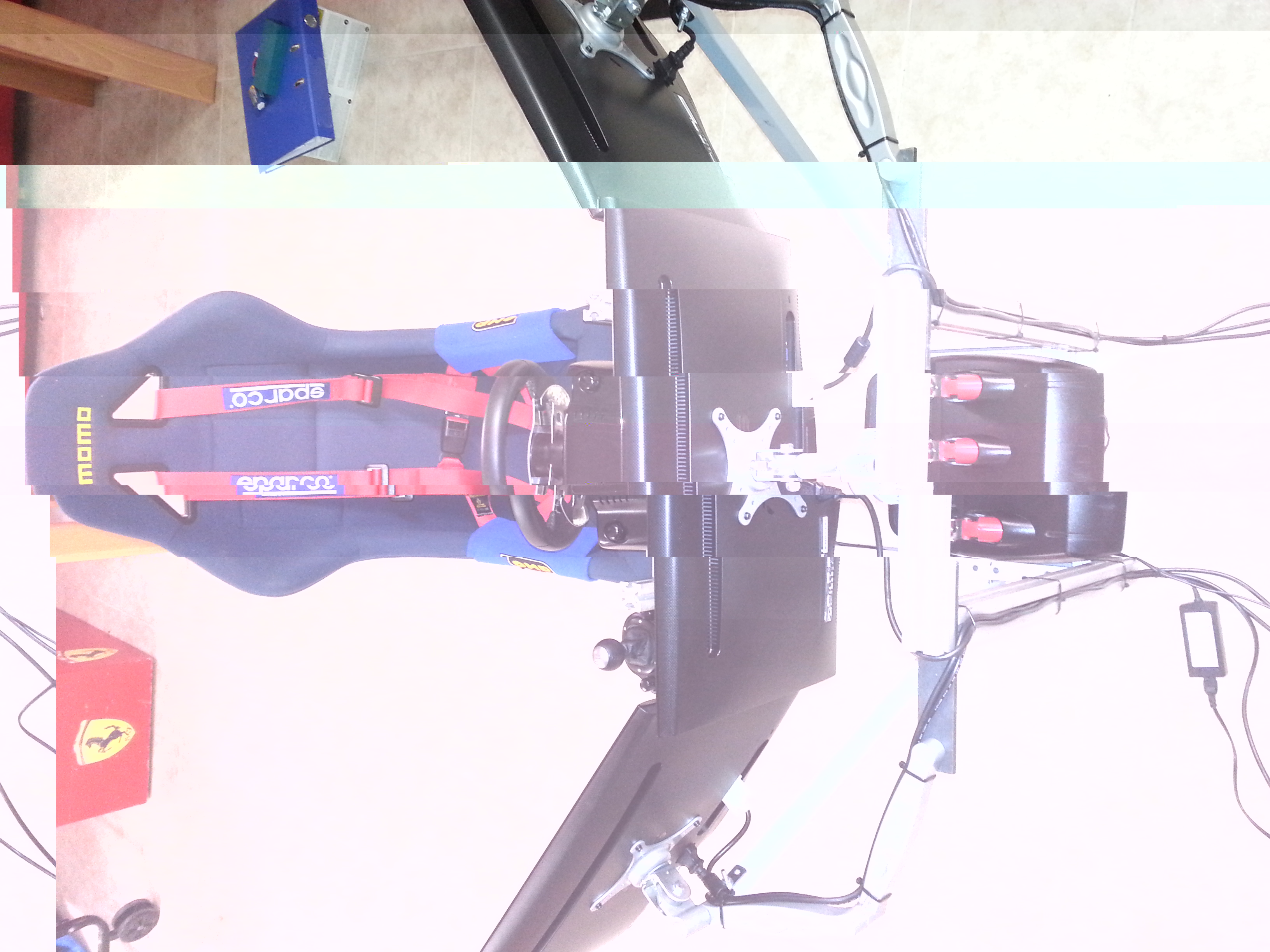

Os dejo unas fotos más...
