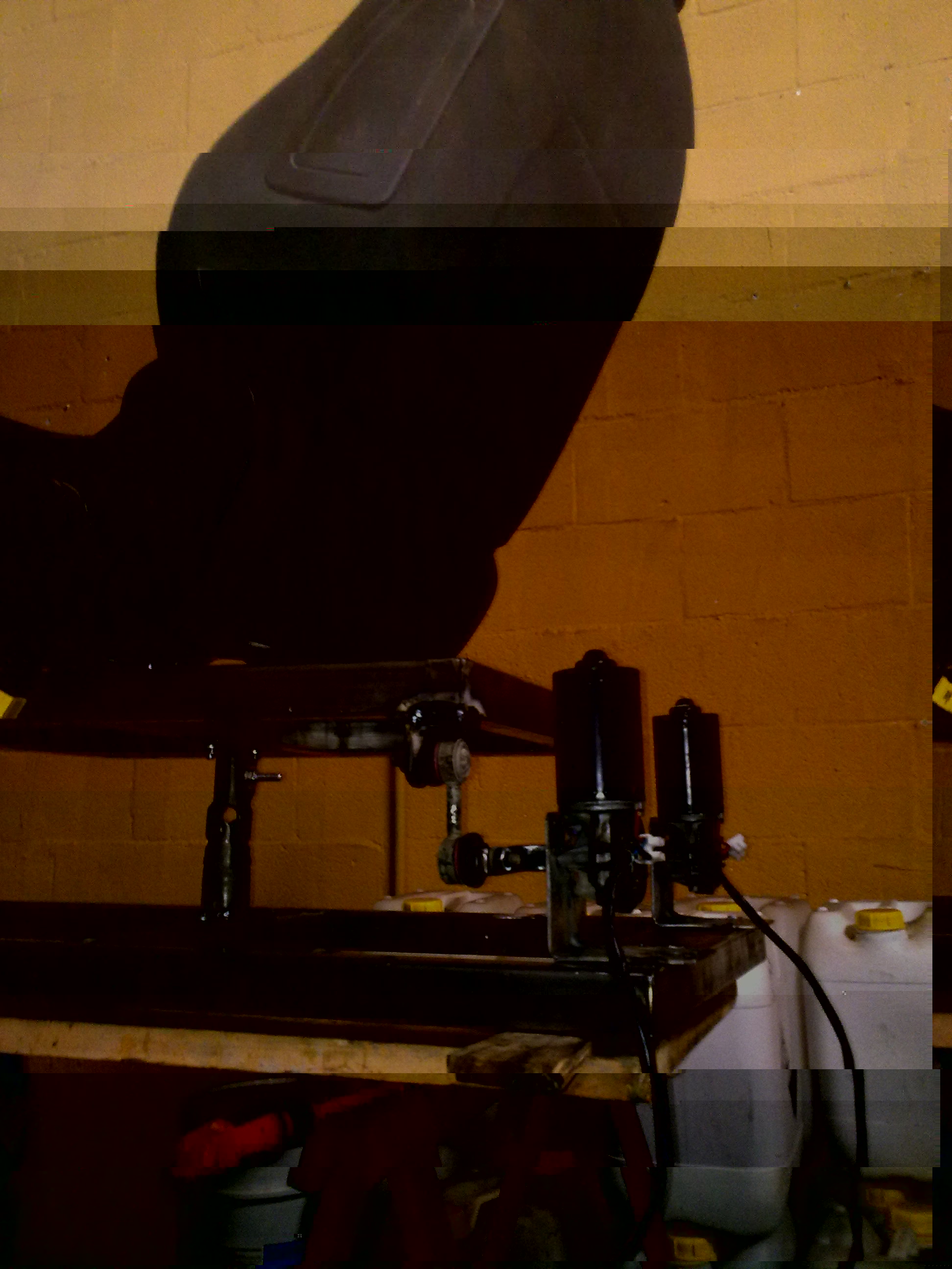

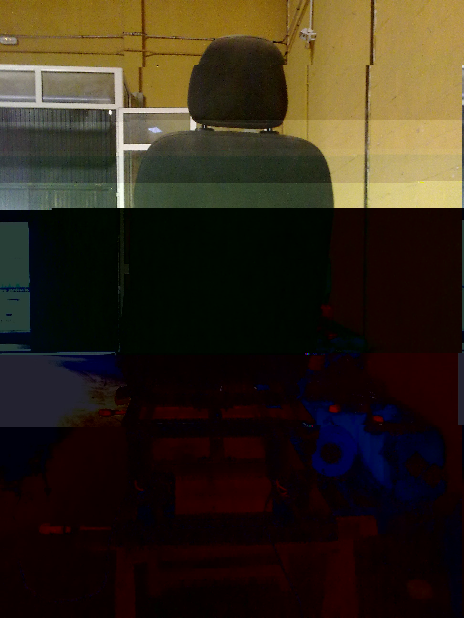

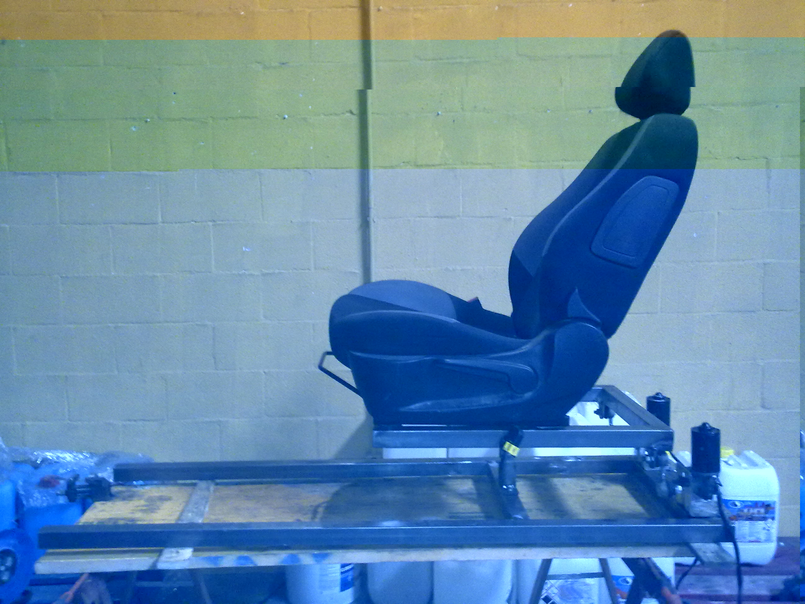

Bueno ante todo quiero agradecer a soraz el detalle de comentarme ese apunte sobre la configuracion del profiler para hacer funcionar bien el simu con su codigo y aprovecho para que veais mis progresos
Lateral
Trasera
Bielas
Poquito a poco.
Ahora espero que no sea demasiado estrecho y se me levante cuando haga las fuerzas G.

Postby merchane » Thu 17. Oct 2013, 00:11
Vicente! otro error que yo cometí fue que los motores empujaran el sillon desde abajo (http://www.youtube.com/watch?v=HanIWgW9MHU) y después hice que empujaran desde arriba y se notó mucho, notas que está mas rigido y mejor sujeto y si se puede deben empujar un poco hacia delante y hacia el centro.
Este tiene el angulo ideal.
Los motores en los laterales con la viela hacia atras y asi les puedes dar mas inclinacion hacia delante y le haces un poco al centro,ahora te va a costar poco trabajo modificarlo y te vas a alegrar siempre.

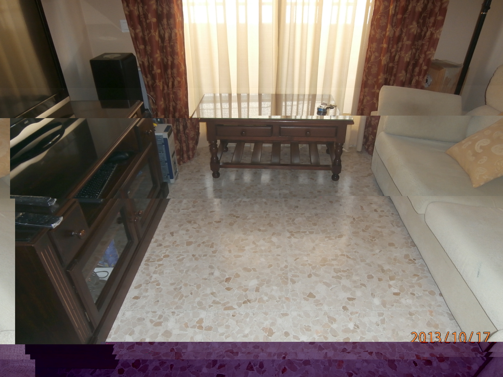

Postby vicente34 » Thu 17. Oct 2013, 15:07
Merchane, 1.6mts ya es que ni entra, el problema lo tengo aqui
Espacio
Este es el espacio justo que tengo para montar el cockpit, no hay mas, entre el mueble y el sofa hay exactos 1.5mts y ya con eso el sillon chocaria con el sofa al acelerar y mas si coloco la T hacia arriba, asi que como no se le pueden pedir peras al olmo, me conformo con lo que tengo y encima no cabreo mas a la parienta.
