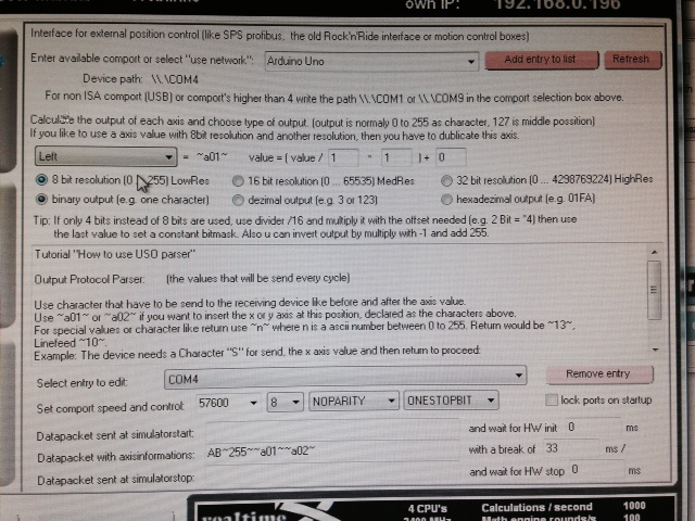

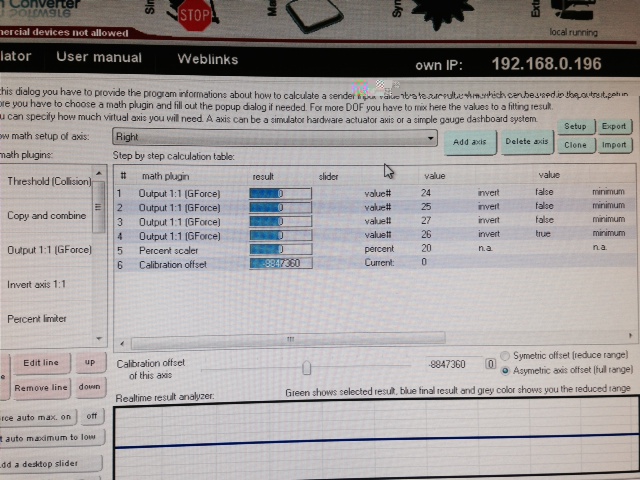

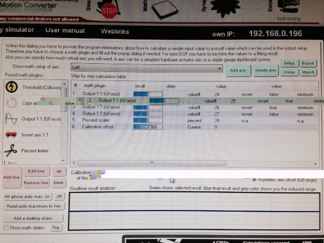

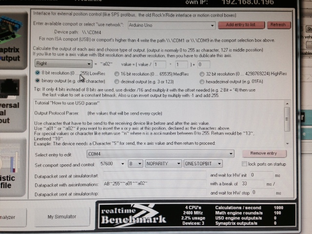

Postby tomkarobi » Thu 30. Jan 2014, 21:32
esta es la configuracion que tengo.

Postby dualin » Fri 31. Jan 2014, 01:56
Hola, al menos veo un par de fallos, en la pantalla del USO tienes que borrar el com4 de la parte de abajo dándole a remove entry. En el firmware de sirnoname no se comunica por USO, y por lo tanto debe estar vacío para que no bloquee el puerto serie.
Lo otro raro que veo es en la parte de las fuerzas G, veo que tienes 3 de los efectos con la inversión activada en un eje u otro. Puedo estar confundido, no se que juego estas usando, pero si no me equivoco sólo hay un efecto que deba tener un eje invertido, el de las fuerzas laterales, los demás no deben tenerlos, ni las verticales ni las longitudinales. Si puedes dime a que efectos corresponden cada uno de los que tienes activados. También tendrías que ver una cosa dentro de cada efecto, es importante. Debes asegurarte de que el primero tenga activada la casilla de overwrite result value y los demás de la lista el add result value, si no no te funcionara bien.
Espero que esto te ayude
Saludos
Dualin
