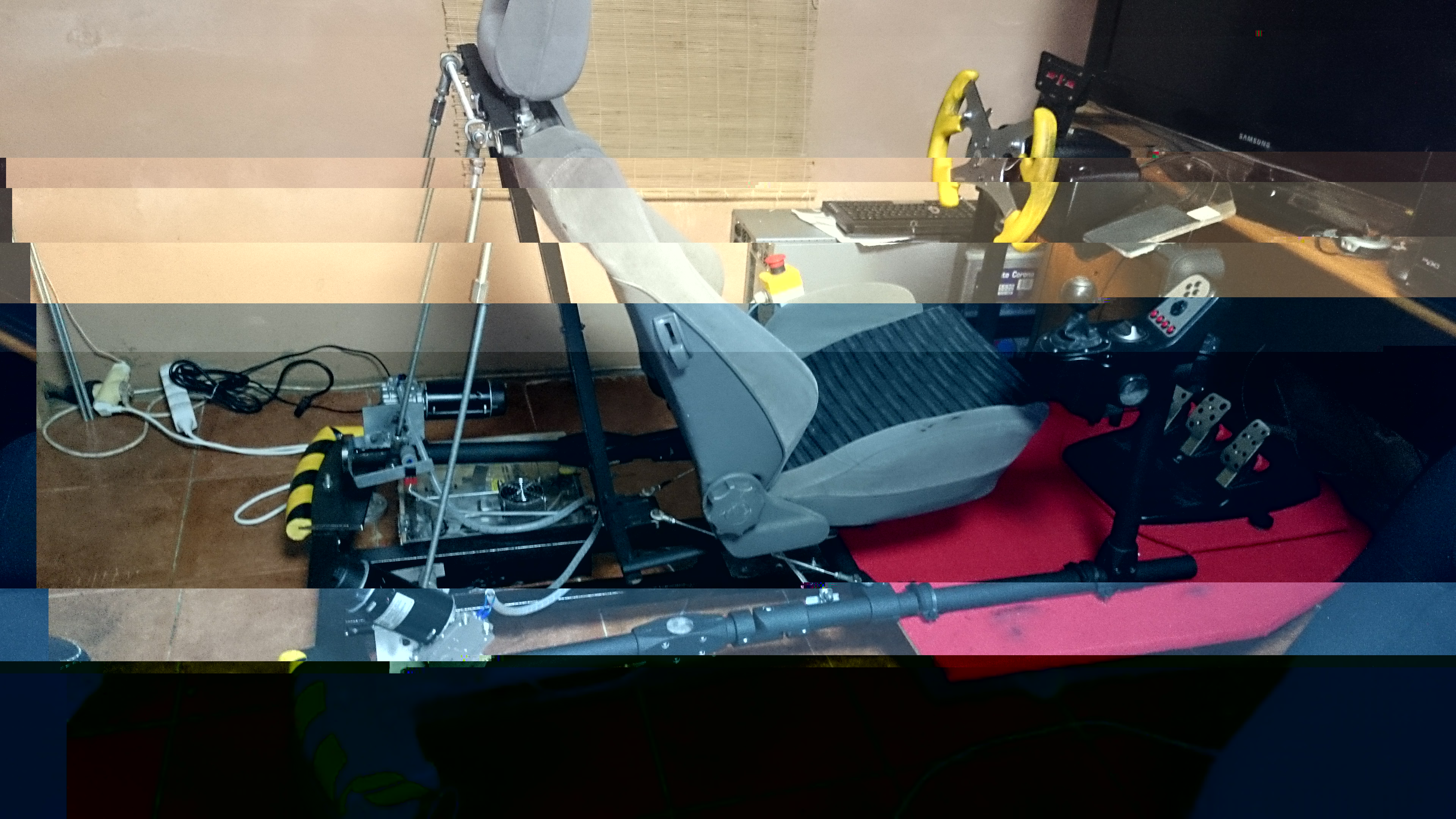

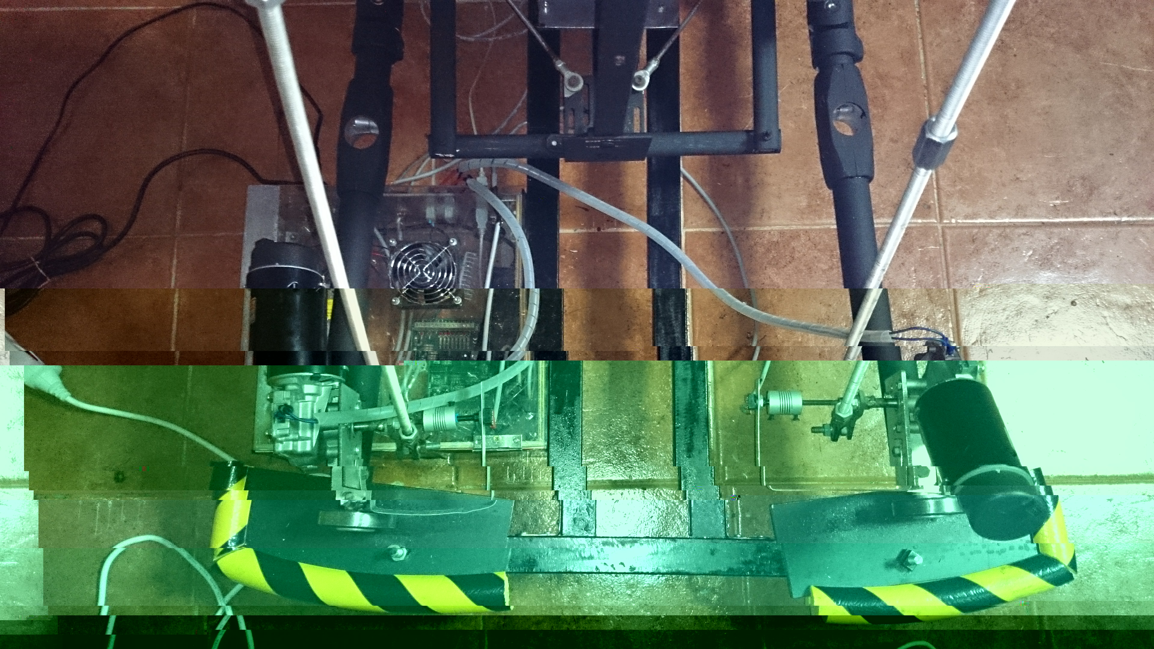

Postby frankm » Sun 19. Jan 2014, 05:12
Hola a todos llevo tiempo montando un simulador 2dof, gracias a vuestras ayudas y a merchane he podido terminarlo. Y como somos culillo mal asiento, en cuanto terminé, empecé a hacer un 3dof con perdida de tracción. Lo tengo con velleman y sabertooth. Mi duda es el tercer motor, que comprar si otra velleman y sabertooth que es más caro, pero controlo, o un arduino uno r3 y motomonster que es más barato pero no lo controlo. Lo he hecho con motores de 24V y fuente de alimentación de 12.5A, no se si un tercer motor lo soportará la fuente, sino tendré que comprar otra. Que pondríais vosotros? Gracias a todos. Un saludo.
frankm
Posts: 12
Joined: Mon 26. Aug 2013, 18:52
Postby merchane » Sun 19. Jan 2014, 23:01
Esos motores tienen una pinta cojonuda, danos mas información sobre ellos, potencia, precio, etc.
Para la perdida de tracción mejor arduino y monster (16v) o ibt2 (como las de dualin 27v) segun motor que vallas a poner y mejor otra fuente pequeña para él, y en lo de la conexion y control aquí estamos pa lo que haga falta.
Tengo que decirte que no hay soporte en X-sim para la perdida de tracción salvo en el rfactor (creo que no hay para ningun otro a no ser que lo hayan puesto hace poco).
Si te hace falta algo en la configuracion de la velleman con el x-sim aqui la tenemos unos cuantos y nos podemos pasar los profiler que hagan falta.
Tienes un gran simulador tio, está muy bien construido y curioso. Felicidades!!!.
