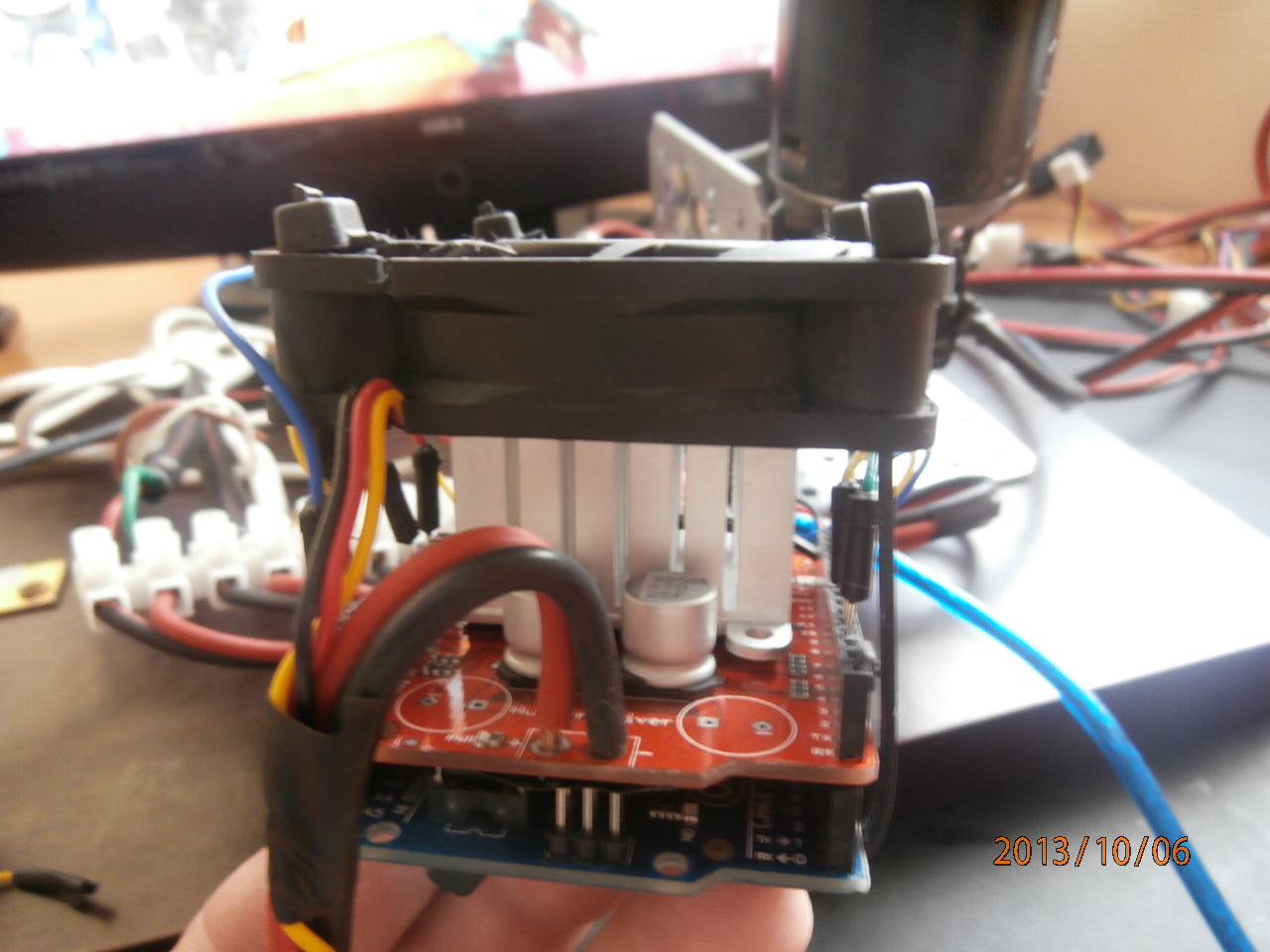

Hi, i used this cooler
Image i make 2 holes to ajust the capacitors
never will heat :lol:

PS,veo que dominas el Ingles.Yo le he puesto un disipador de una placa base vieja, el pequeñito que esta colocado encima de uno de los inyegrados, que suele estar un poco mas abajo del micro (necesite cortarlo un poco), y el ventilador,uno de un pentium 3 que queda perfecto,despues en principio lo he agarrado todo con correillas de plastico y queda bastante bien,auque lo de las correillas intentare mejorarlo cuando monte el simu.

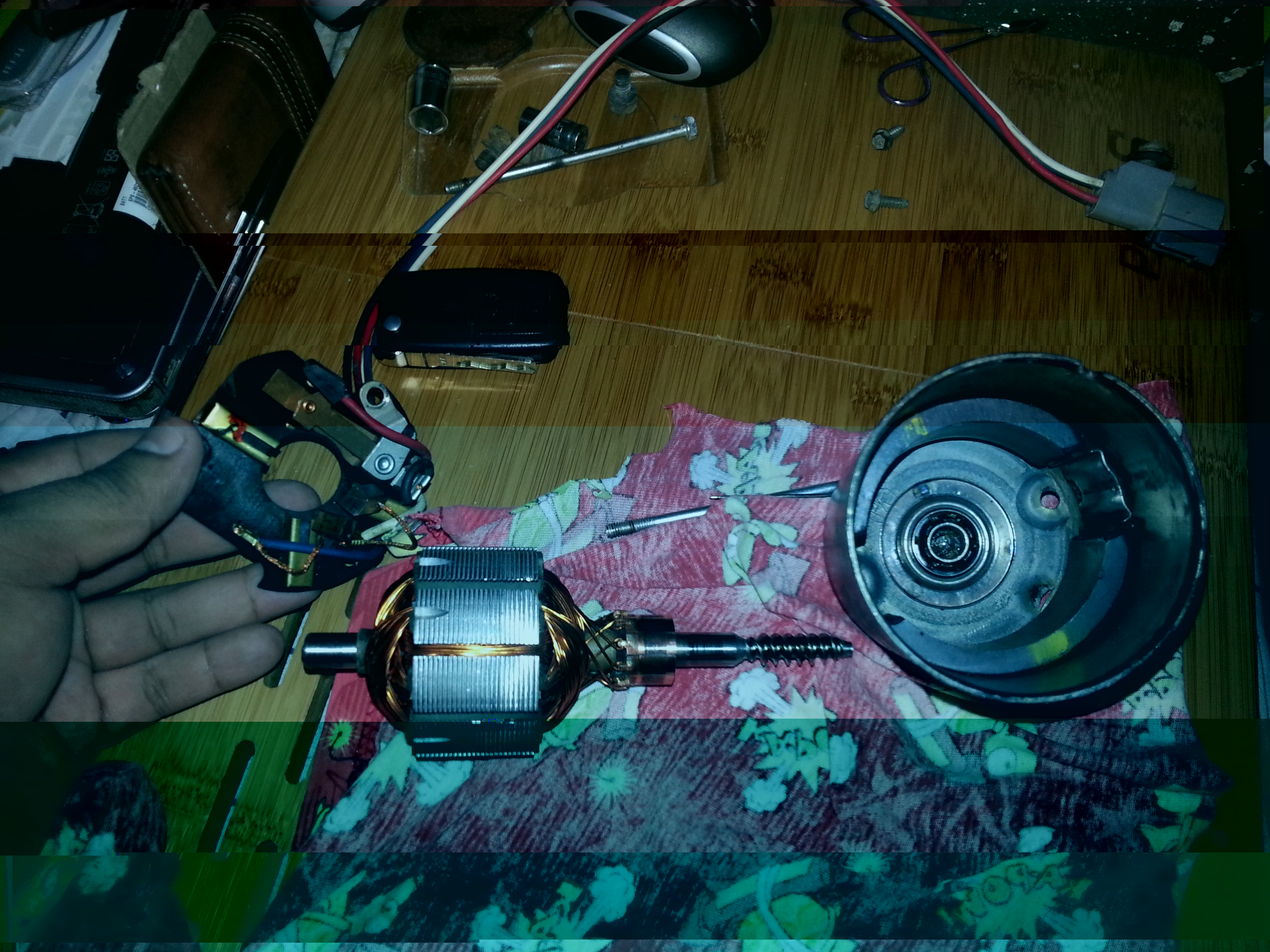

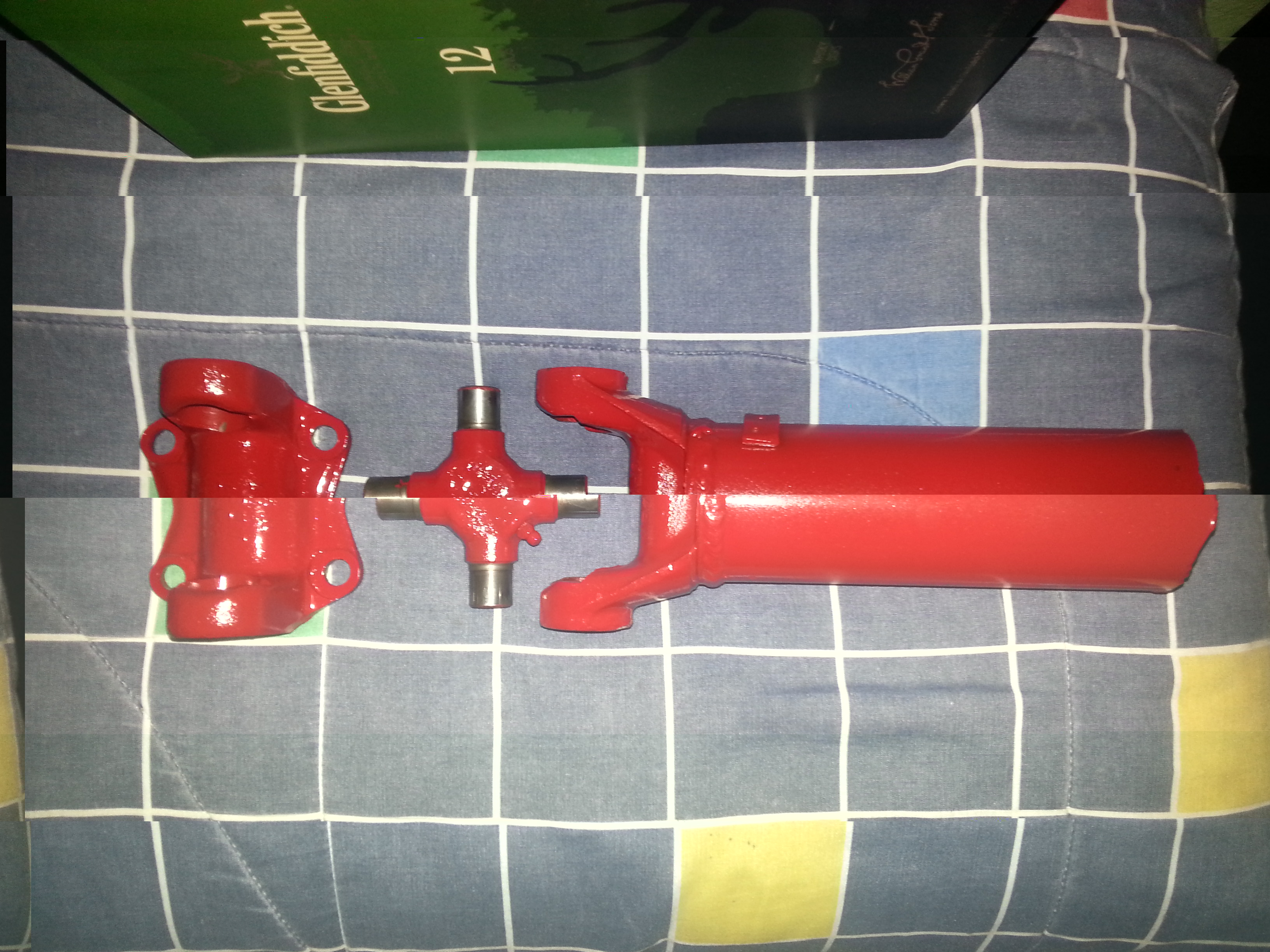

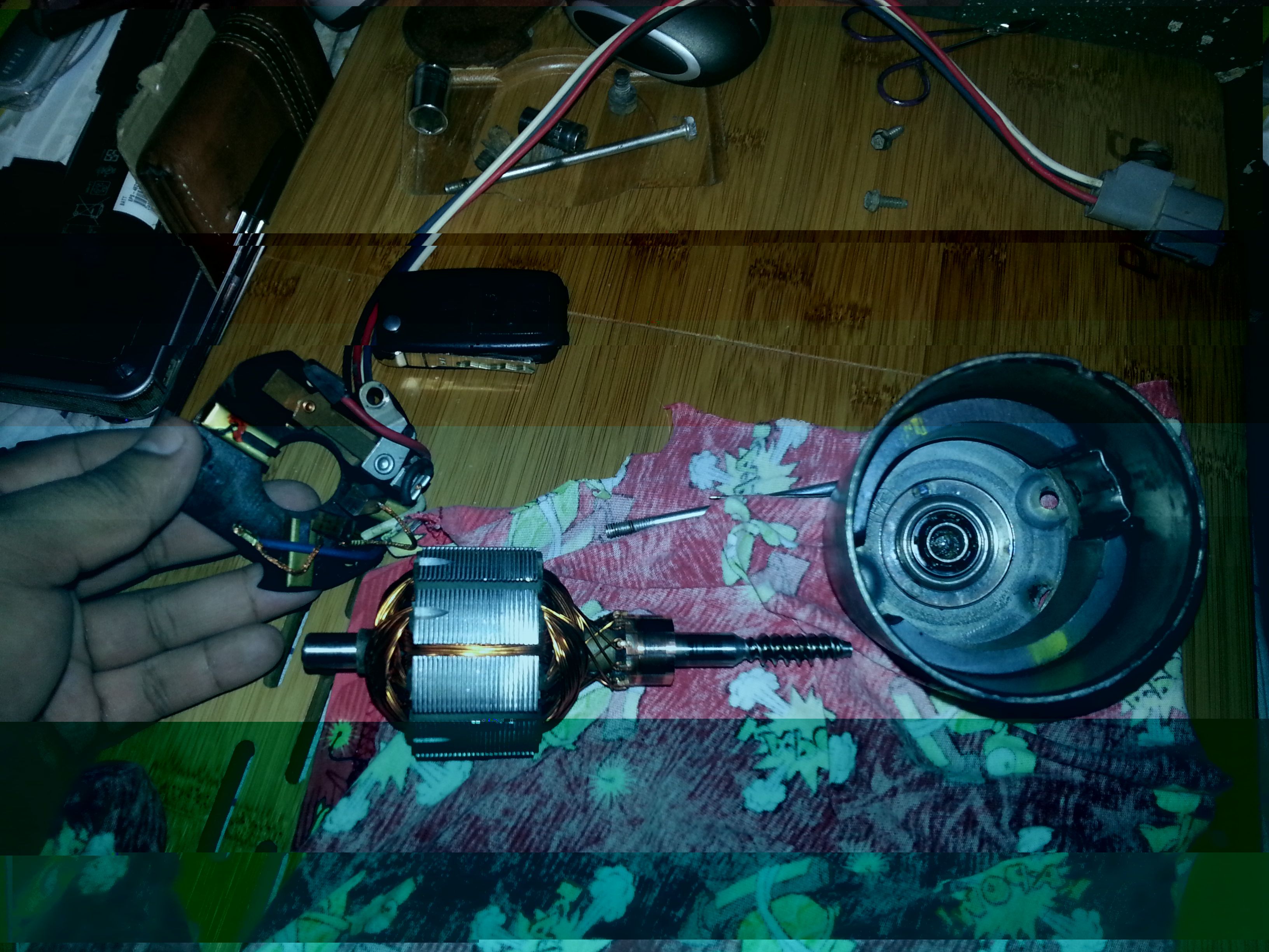

Bueno aqui cambiándole los carbones al motor y la junta universal de una camioneta ya limpia, lijada y pintadita por que estaba llena de grasa y lodo...

Veo que ya tienes bastante material.El asiento esta muy guapo y se rompe antes todo el simu que la junta universal que te has buscado,Dios mio eso es de un eje de transmision ¿no? :lol: :lol: :lol: :lol: :lol:
Yo tambien he estado buscando por aqui esa pasta termica que se pega,pero nada.De todas formas lo que hace falta es que la monster no se caliente y con la correilla de plastico no se calienta,lo demas es estetica y para eso ya tendremos tiempo,ahora lo que tenemos que hacer es que toda la electronica funcione a nuestro gusto y despues ya nos ocuparemos de dejarlo todo bonito jajajajaja.

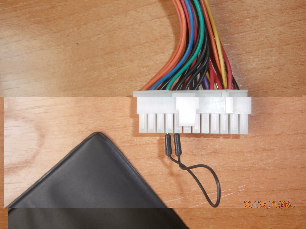

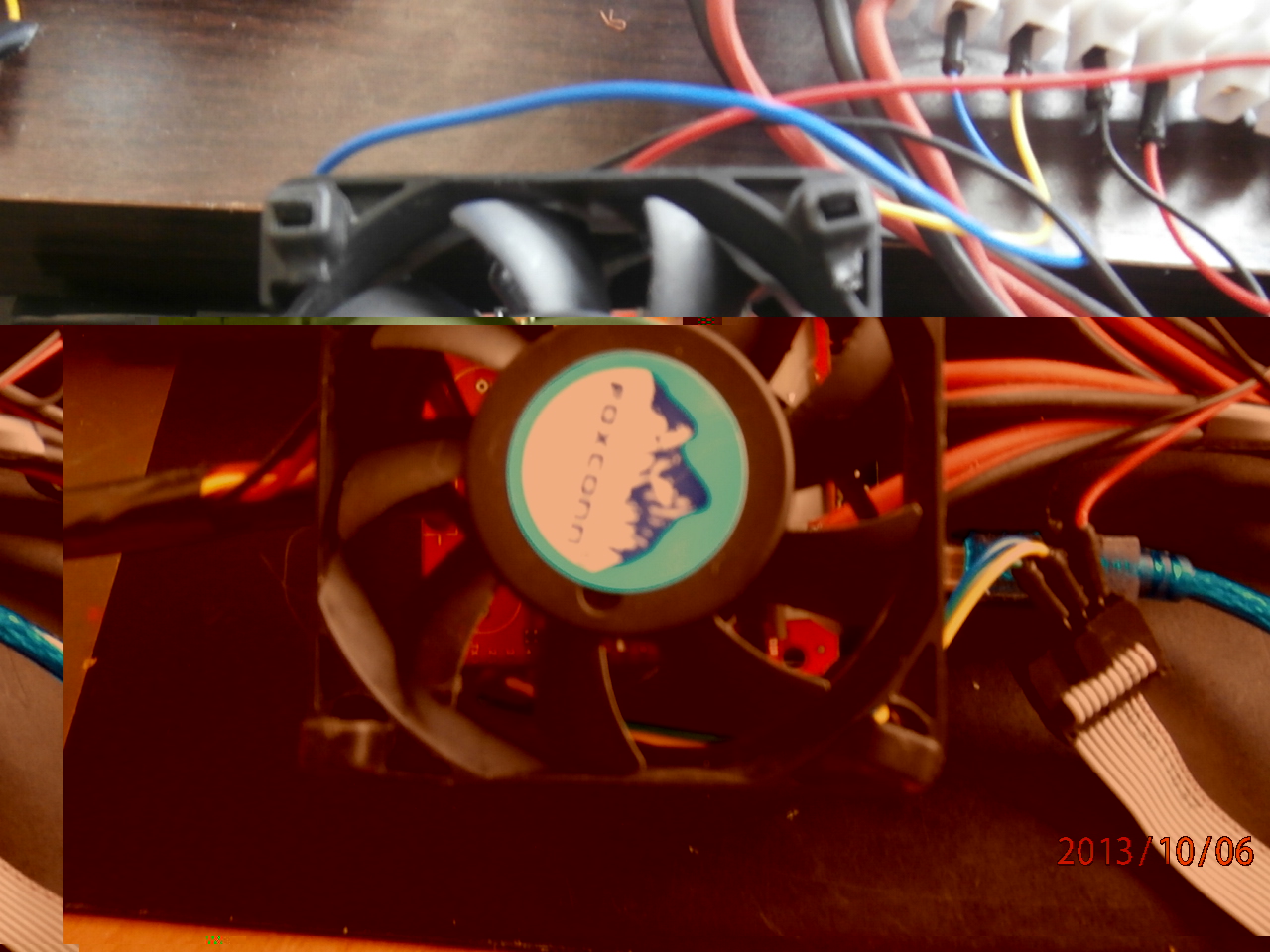

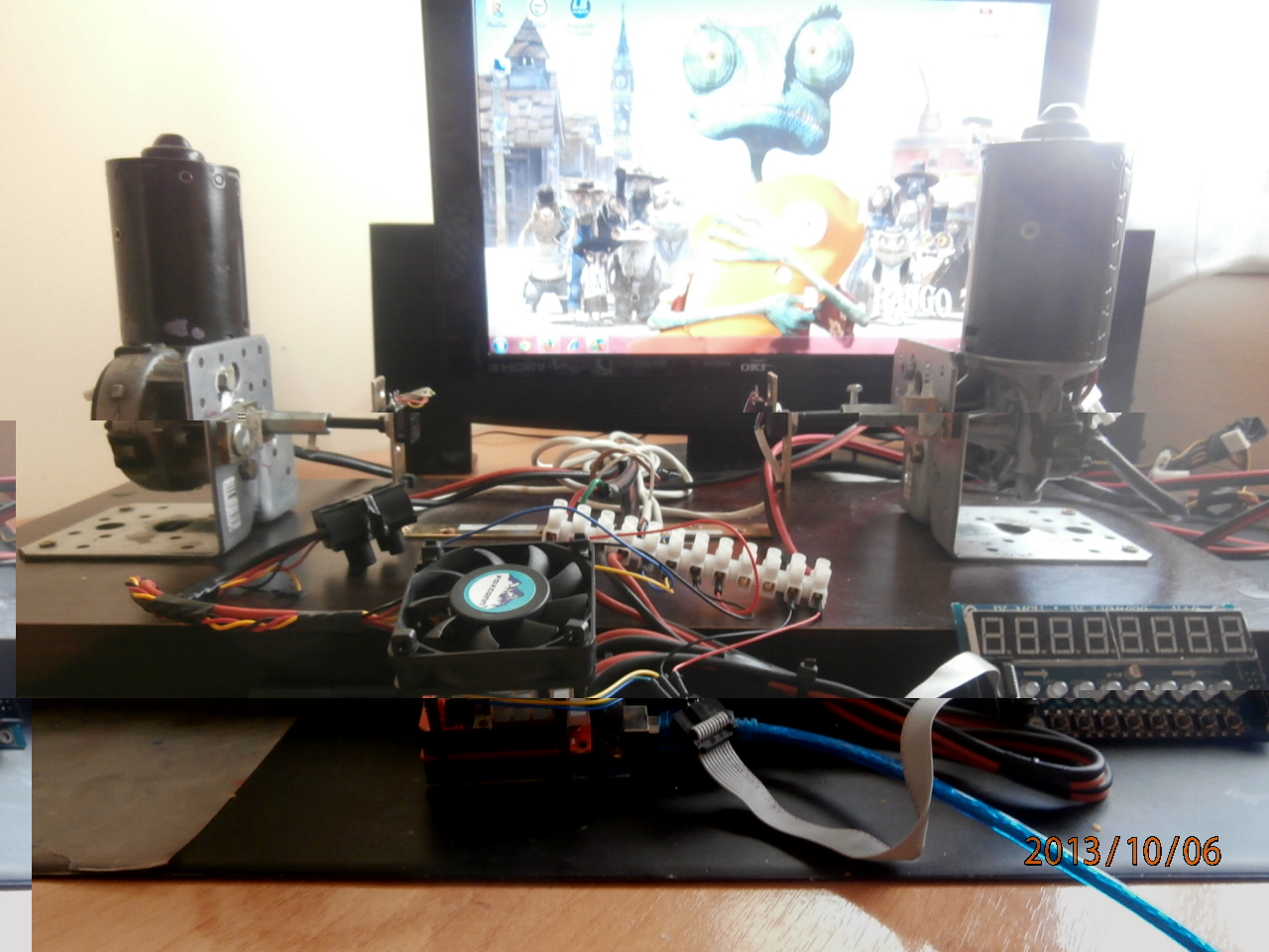

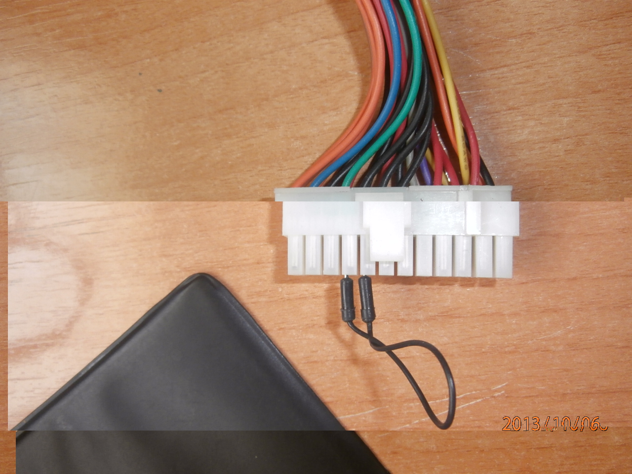

Bueno PS lo prometido es deuda,estas son las fotos de lo que tengo hasta ahora.Tener en cuenta de que solo es un prototipo y de que cuando este todo montado en su sito,cualquier parecido sera *

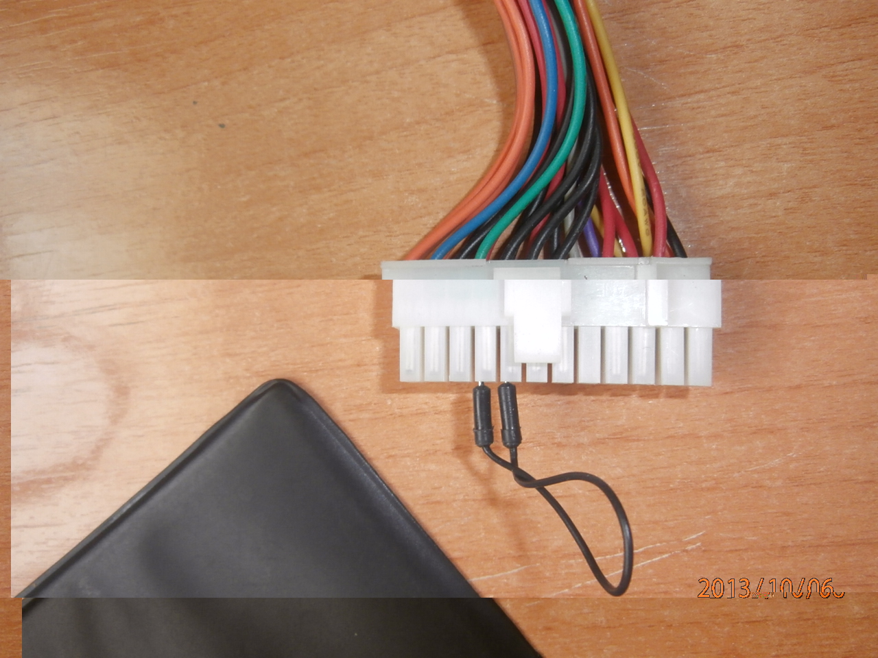

Conexin entre verde y negro para funcionamiento de la fuente fuera del Pc
Ventilador Pentium III

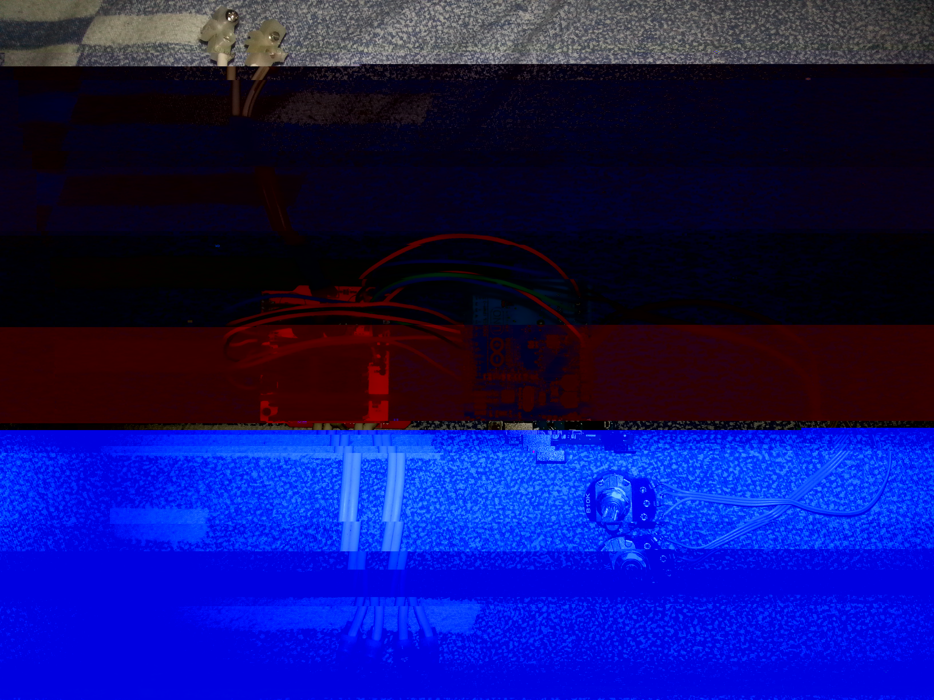

Motor y potenciometro

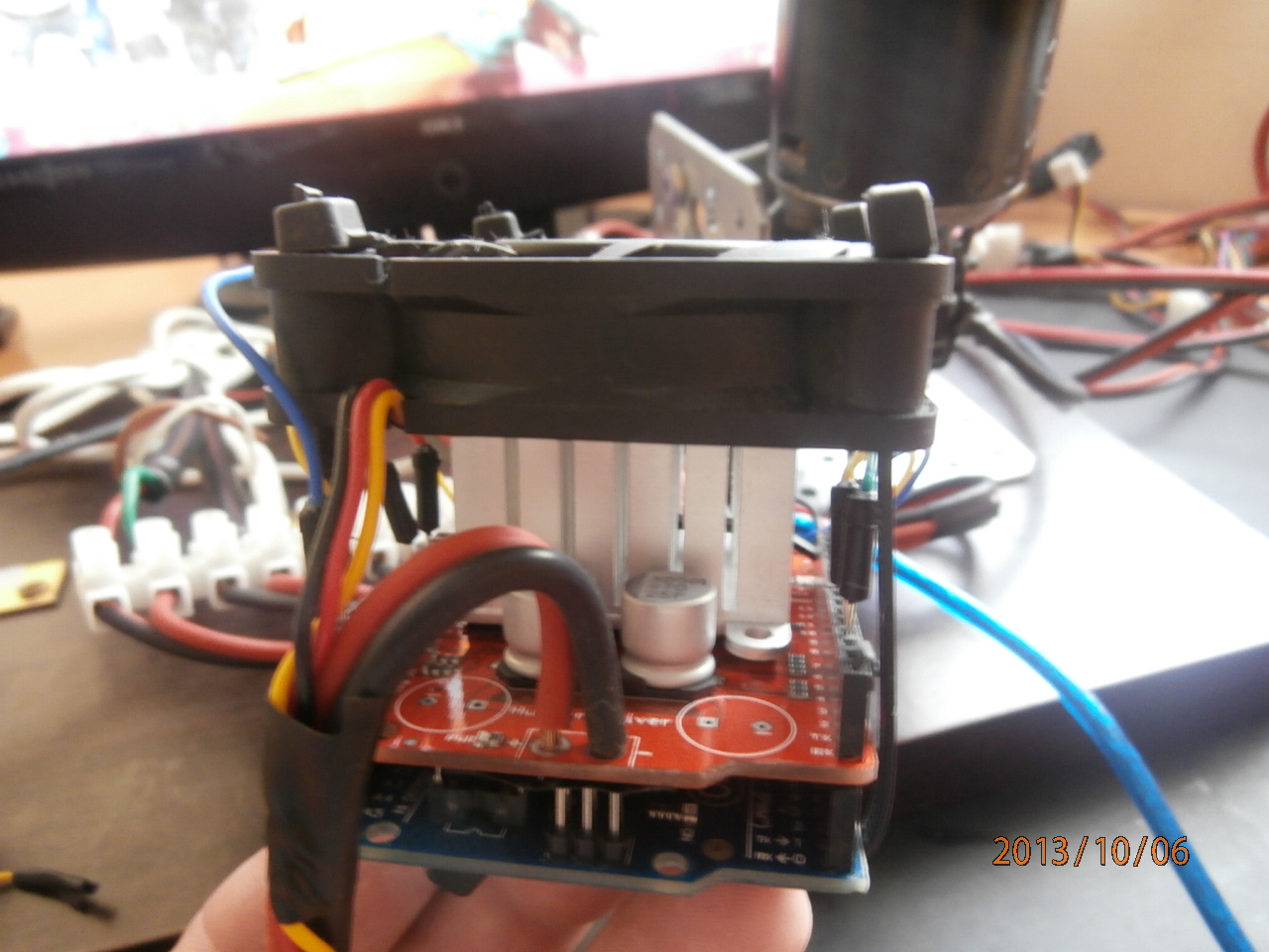

Arduino y Monster
TM 1638

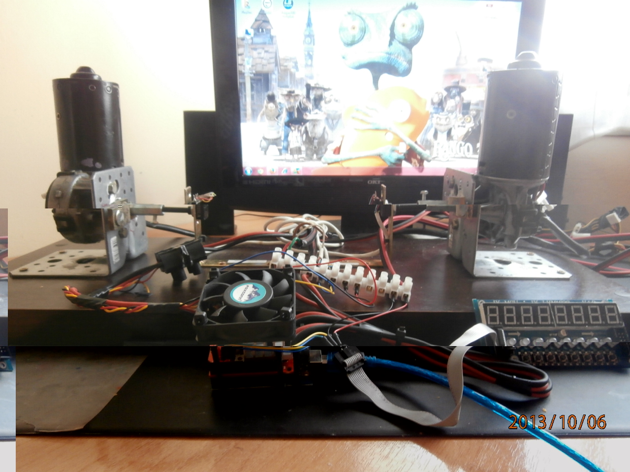

Todo montado encima de una tabla para las pruebas
