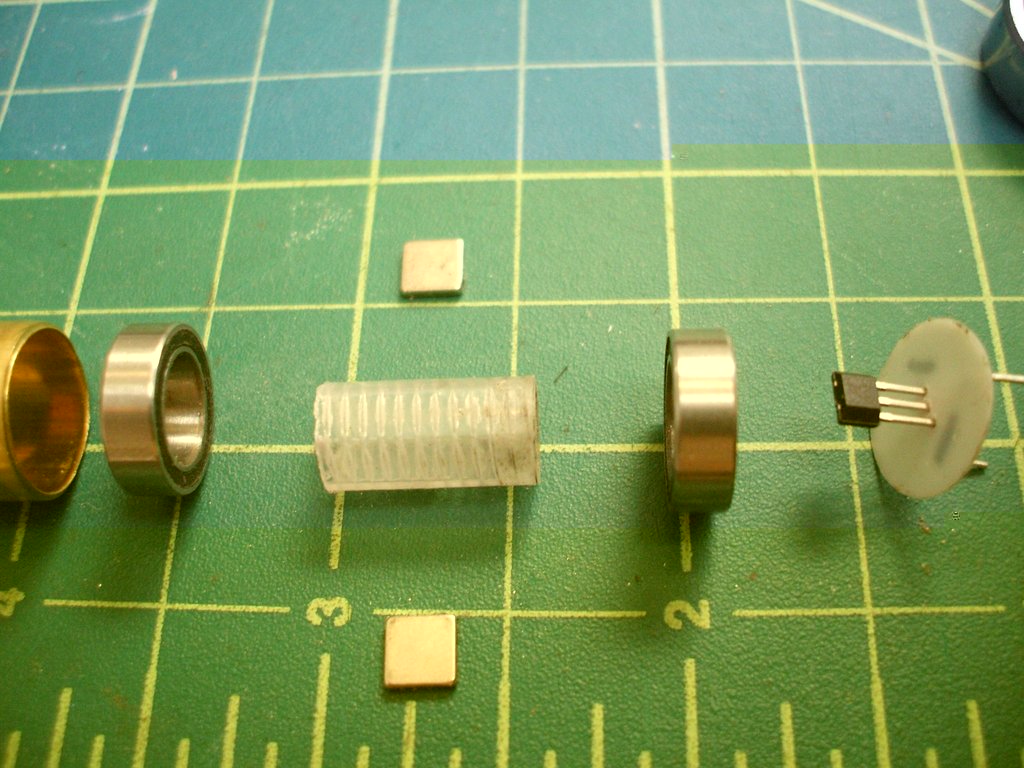

Por cierto, ya he vuelto a hacer los casquillos para alojar los imanes de los sensores magnéticos y aunque no son perfectos ya funcionan mejor y son muchísimo menos chapuceros. Con estos inexactitud ha bajado y ya los motores tienen menos ruidillo "al ralentí", pero sigue estando. Tocando los valores de configuración del xpid consigo que disminuya más, pero como no se que es cada cosa no quiero tocarlos mucho. Son los rotulados como proportional value, integral value y diferencial value. Alguno sabe si hay algún sitio donde se explique para que sirve cada uno?? Es que no lo encuentro. A ver si sabiendo para que sirve cada valor consigo configurarlo bien.

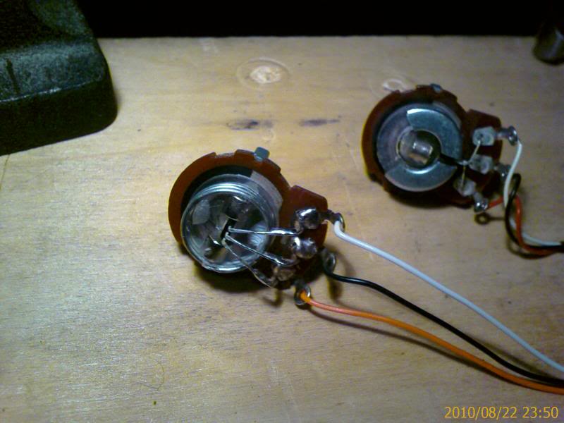

hola de nuevo gracias por la ayuda dualin pero no domino el x-sim me podrían decir como asignar los ejes en la ventana de synaptrix o si me podrían pasar algún buen perfil donde ya estén asignados les dejo unas imágenes para los que de como hacer los pot hall pero no saben por como y se den una idea, la verdad se ve muy fácil pero del dicho al hecho... :D :D yo no he podido conseguir los pot cerámicos ni los sensores hall así que tendré que batallar con los que tengo.
