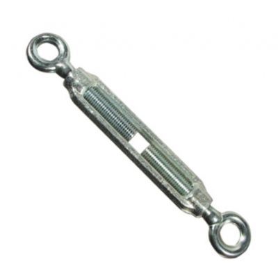

Pero como siempre os presento otra duda, todavia no he resuelto el tema del giro del backet, por que me faltan las rotulas para ponerle unas barras, pero el sábado comprando escuadras, etc, etc... me tope con esto
Que es un tensor para cables de acero, evidentemente no es una rotula, pero creéis que puede servir para evitar el backet gire sobre su eje?
La paciencia no es mi mejor virtud, y esto se encuentra en cualquier ferretería, y no tengo que esperar 2 semanas que me lleguen. Aparte que su coste es mas bajo.
Como siempre gracias por vuestra ayuda y paciencia.

Postby estami » Tue 18. Nov 2014, 08:24
Bueno yo creo que si, de hecho se llaman tensores jjjj. Yo los he usado en mi simulador para las barras de los motores, para poder nivelar el conjunto ya que al llevar rosca izda y drcha van muy bien ya que no hay que sacar los tornillos de las rotulas para poder ajustar.
Venga a ver esos avances como van. Un saludo.....y paciencia que hay que tenerla. :D

Postby dgferrete » Tue 18. Nov 2014, 08:57
Hola estami,
gracias, al final he usado rotulas para hacerlo y he pedido otras, ¿porque?, pues lo primero, es que como la estructura tiene partes en madera no quería hacer más agujeros así que he usado tornillos que ya están en la estructura, el problema para poner un tensor de estos era la distancia entre un punto y otro.
Por otro lado las rotulas que compré para poner en los motores, eran de 8 mm y una vez compradas las barras me pareció que doblaban un poco así que he pedido unas de 12 mm y las de 8 mm las he usado para evitar el giro. Pero lo tendré en cuenta para el próximo que construya (por que ya me están pidiendo alguno, mis colegas jejeje).
Y en cuanto a avances, bueno pues la estructura esta montada, ayer ya puse lo de evitar el giro, y estuve trabajando en los soporte de motor, ya que la manera en que los tenia montado no era compatible con la estructura.
