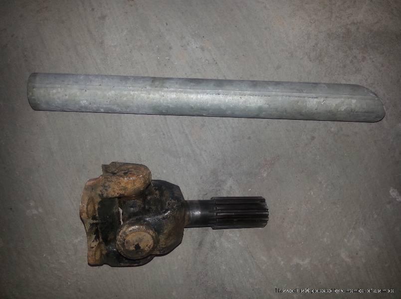

Por otro lado ya he enconctrado la pieza que hara de conexion entre la estructura supoerior y el suelo, es una transmision de camion:
2582
He tenido que limpiarla durante mas de una hora con gasolina para poder quitarle toda la grasa que tenia incrustada de hace mil años. jaja
Aun no he querido cortarlo y soldarlo (me pondre este finde). Una pregunta, que altura mas o menos le poneis a vuestros tinglados?

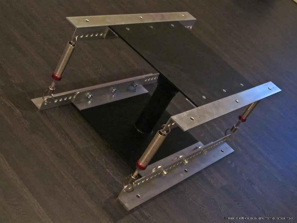

Mi idea es hacer algo similar a esto:
2581
con una base en el suelo mas grande, y sobre la parte superior atornillar mi cockpit, ya que creo que puedo partir de el que lo tengo todo ajustable y regulable en altura. La clave de todo será alinear el peso para que esté lo más equilibrado posible para que lo motores puedan mover todo el conjunto mas facilmente. Teneis algún truco o detalle en este sentido?

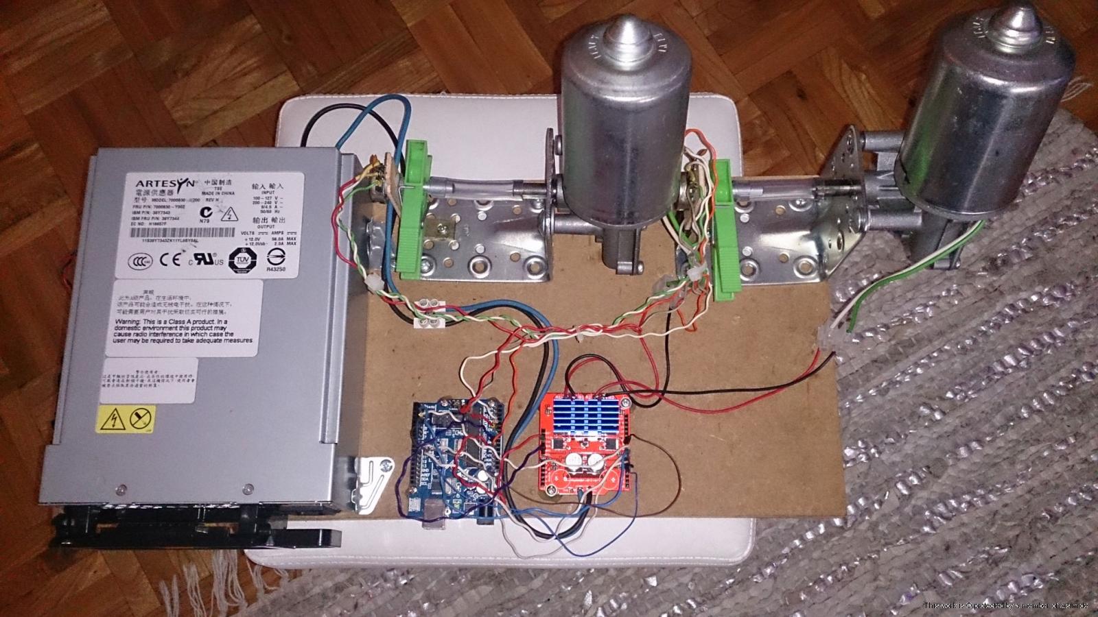

pues tiene buena pinta, no lo había visto. Yo el prototipo lo tengo montado con unos tubos de plástico de ferretería (truquillo que me dijo mi padre) y para hacer pruebas, me va perfecto. Y además es barato (60 o 70 cts el metro) y con varios diámetros.
2580
Ojo, y no descarto dejarlos definitivos, pero tengo que probarlos con todo puesto para ver si no hacen cosas raras

Hola amigo, pues pinta bien tu prototipo. Una cosa, me imagino que sera porque es el prototipo (yo aun no he llegado a ese punto pq me faltan los motores), pero las secciones de los cables de los motores no los tienes muy finos? Me refiero que si les das mucha caña puede que tengas problemas de calenton y se produzca un corte o algo peor...

No, no tengo hilo, voy picando de aquí y de allí;) De todas maneras, yo lo monto con arduino + moto monster, asi que electrónica diferente aunque la mecánica, es la misma.
Y si, los cables los meteré de mas calidad en su versión definitiva, pero por ahora, como solo mueven mis pseudo-vielas (las pinzas verdes) y no tienen que hacer fuerza, llegan de sobra...

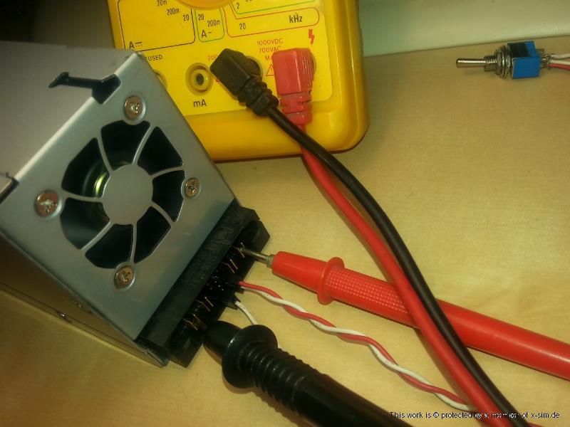

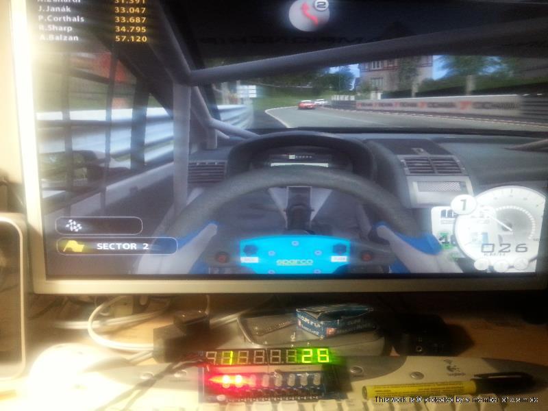

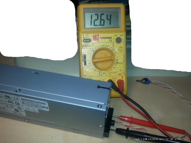

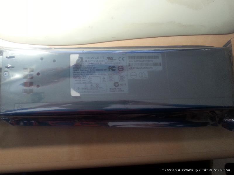

Después de un tiempo de inactividad, y aprovechando el festivo de carnavales, subo los últimos avances a la espera de la llegada de los motores. Por un lado he terminado el tacómetro digital, con los códigos y manual de PSARIAS (al que aprovecho para dar las gracias por su aportación), y he preparado y testeado la fuente de los motores.
Tacómetro terminado:
Tacometro Test Race07:
Fuente sin abrir:
Test fuente:
A la fuente le he puesto un pequeño interruptor para poder encenderla/apagarla fácilmente sin tener que desenchufarla del todo. Pensaba sacar los 5v para los potenciómetros de esta misma fuente, pero pensandolo mejor, creo que usare una fuente normalita de 5v (no se si usar una de pc cutre o un simple transformador cualquiera de 5v y 2Amp, o meterme a sacarla de la misma fuente de los motores). ¿Que opinais al respecto?

Postby estami » Wed 5. Mar 2014, 15:37
Tiene buena pinta, yo tambien tengo preparado lo del tacometro este me falta pedir un arduino para usarlo ...a ver si me pongo con el.
Al final que motores compraste?...
Veo que no regulas el voltaje de la fuente, y ademas veo que para arrancarla usas los pines 6-9-10....si revisas la ultima parte de la pagina donde indican como modificarla veras que usan los pines 6-8-10 para arrancarla y los pines 3 y 9 para colocar un potenciometro de 1k ohm y asi regular el voltaje, llega mas o menos a 13,7v y luego corta. Yo lo he hecho asi..pero bueno.

Postby profetadelmus » Wed 5. Mar 2014, 15:58
Yo pondría solo una fuente si tienes amperios. Yo estoy usando una de un servidor IBM de 52A y pienso emplearla para el arduino + puente H + motores + etapa de coche para mover unos shakers + hub usb. Las fuentes de los servidores son bastante buenas para nuestros proyectos...

Postby tenerifez » Wed 5. Mar 2014, 17:13
estami wrote:Tiene buena pinta, yo tambien tengo preparado lo del tacometro este me falta pedir un arduino para usarlo ...a ver si me pongo con el.
Bueno un saludo a ver cuando los tenemos en marcha...jeje. :D
Hola chavales. Pues pedi los mismos motores que tu (estami). El proveedor se confundió y me mandó un Faro trasero de un Passat (si le hace falta a alguien se lo regalo). Por lo que tuve que hacer un nuevo pedido y aun estoy esperando, deberia de llegarme esta misma semana (estoy impaciente no, lo siguiente jajaja).
Lo de regular los voltajes, en principio lo descarté, quería probar con estos motores que van a 12v, y en caso de quedarme corto de potencia o que los motores no puedan con todo el tinglado ya mirare por donde optar, pero en principio creo que bastaria con los 12V. Solo lo sabre cuando lo pruebe. Si se queda corto, y decido pasarme a los 24V, pillo otra fuente similar y las conecto en serie. La verdad que estas fuentes por la relacion calidad/precio pienso que son un regalo.
profetadelmus wrote:Yo pondría solo una fuente si tienes amperios. Yo estoy usando una de un servidor IBM de 52A y pienso emplearla para el arduino + puente H + motores + etapa de coche para mover unos shakers + hub usb. Las fuentes de los servidores son bastante buenas para nuestros proyectos...
Enviado desde mi C6603 mediante Tapatalk
En principio, la fuente da 47A, y la he visto usandola en diferentes proyectos, por eso opte por ella, por ir a lo seguro y ver que es muy usada en estos mundillos y en los de radio control. Al principio pensaba usar la fuente para todo, sacando:
-dos lineas de 12v para los motores con un interreptor (propio por seguridad)
-dos lineas de 5v para los potenciometros.
-tres lineas de 12v para ventiladores de pc de 12cmx12cm destinados a refrigerar todo el conjunto.
Pero creo que a la larga puede dar mas problemas de esta manera que si uso una simple fuente de pc (para el resto de componentes) y la de Hp de 47A solo para los motores.
Bueno, ya hos mantengo informados de los avances, saludos ;)

Postby PSArias » Thu 6. Mar 2014, 00:21
Me alegro que te haya funcionado bien lo del display tenerifez! ;)
Por lo que veo en la foto, ¿tienes distintos colores? Los display de 8 segmentos, ¿son verdes? Si ves que los leds de las RPM's están invertidos, es decir encienden 5 en rojo y luego 3 en verde, se puede invertir... Precisamente en la parte que sigue al comentario //RPM Data, tienes que invertir los valores binarios, es decir, donde hay 0's poner 1's y viceversa.
Si no te aclaras, dímelo y lo cambio en el fuente y te lo paso.
