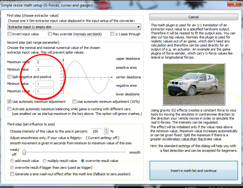

ok grazie, adesso sembra andare meglio, infatti la pedana nei rettilinei si rimette al centro ;)
Invece ti vorrei chiedere una cosa: per la configurazione dei valori dell'effetto (vedi allegato), come faccio a scegliere i giusti valori? C'è un manuale o una tabella? Oppure un metodo per farlo?
Grazie per il tuo aiuto

Postby spyderwash » Thu 19. Apr 2018, 22:51
fatti un giro in pista sbandanto e facendo qualche testacoda, poi togli spunta da use automatic adjust... e metilla su riquadro sotto se ti rimane troppo sensibile aumenta il valore minimo della scala

Buongiorno Spyderwash, l'effetto dello YAW che mi hai consigliato (n°34) ha un piccolo difetto.
Ho notato che non simula perfettamente le derapate, nel senso che ad ogni curva la pedana ruota, invece dovrebbe ruotare solo quando la vettura perde l'aderenza posteriore.
Dovrebbe quindi "non ruotare" durante le curve senza derapata (ho provato con velocità in pista molta ridotta per non fare sbandare la vettura ma la pedana ruota lo stesso).
Ciò che vorrei ottenere è che quando la vettura inizia a perdere il posteriore, la pedana inizia a ruotare ed in modo vivace.
I valori che ho inserito nella finestra G:Forces sono:
150.000
15.000
-150.000
-15.000
Dimmi se devo modificare qualcosa
