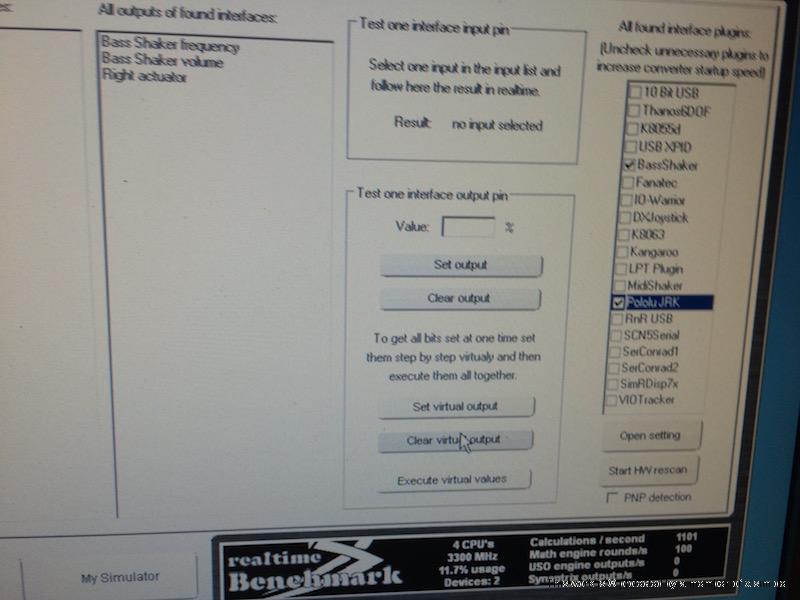

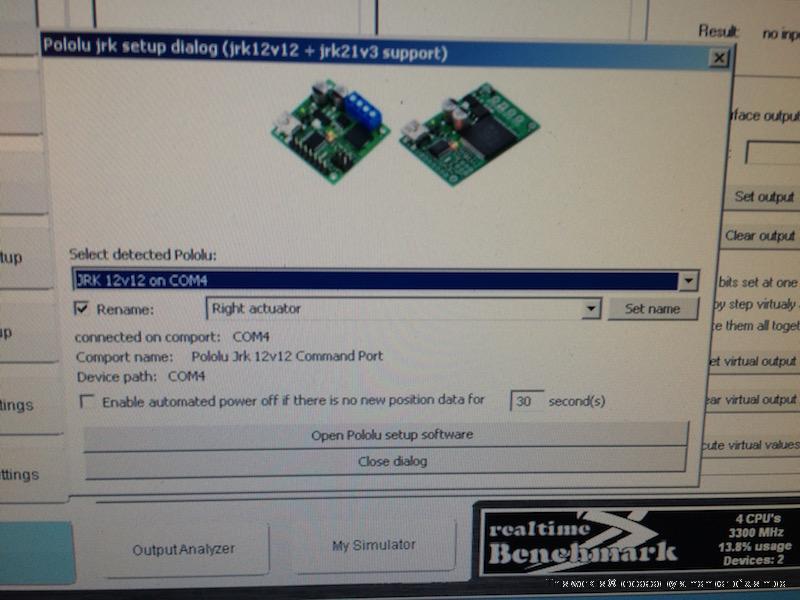

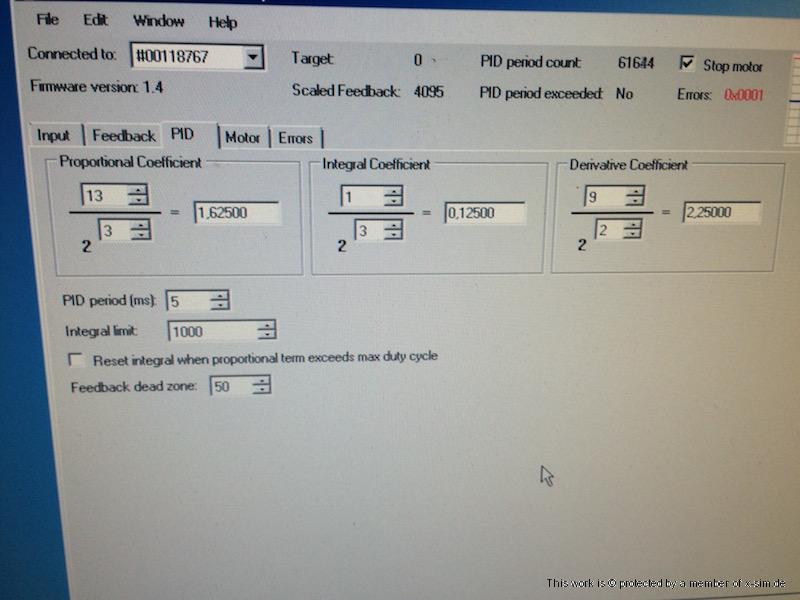

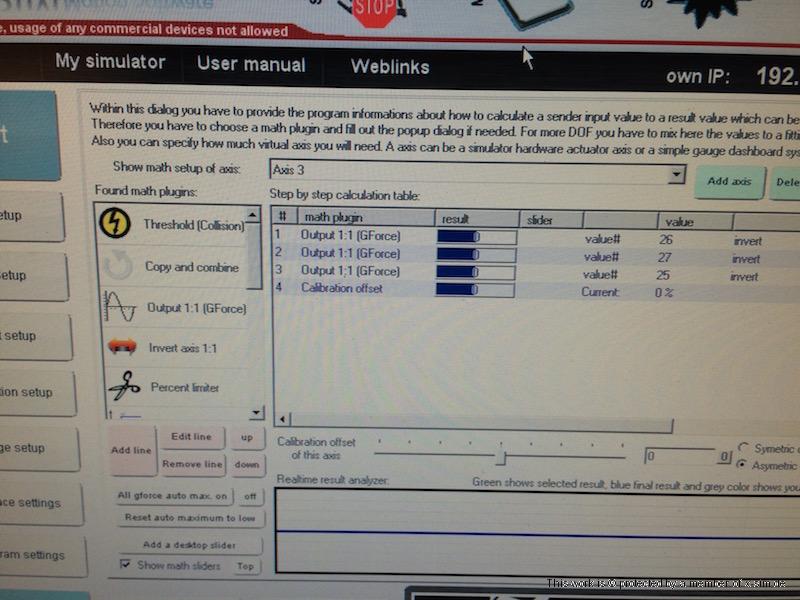

Hier mal ein paar Fotos
39083907390939103911

Re: Pololu jrk 12v12
Postby sirnoname » Tue 8. Dec 2015, 20:00
Math setup den Button setup drücken!
Alternativ geht auch in dem synaptrix dialog den direkten output zu wählen, ist dasselbe.
Postby Moppi » Tue 8. Dec 2015, 20:01
habe ich gedrückt
Postby Moppi » Tue 8. Dec 2015, 20:02
sollten dann was erscheinen oder ?
Postby sirnoname » Tue 8. Dec 2015, 20:02
Ja, die Auswahlbox.
Oder halt wie geschrieben im Synaptrix Dialog
Postby Moppi » Tue 8. Dec 2015, 20:05
da steht
axisname
axis 3
Output
right actuator
