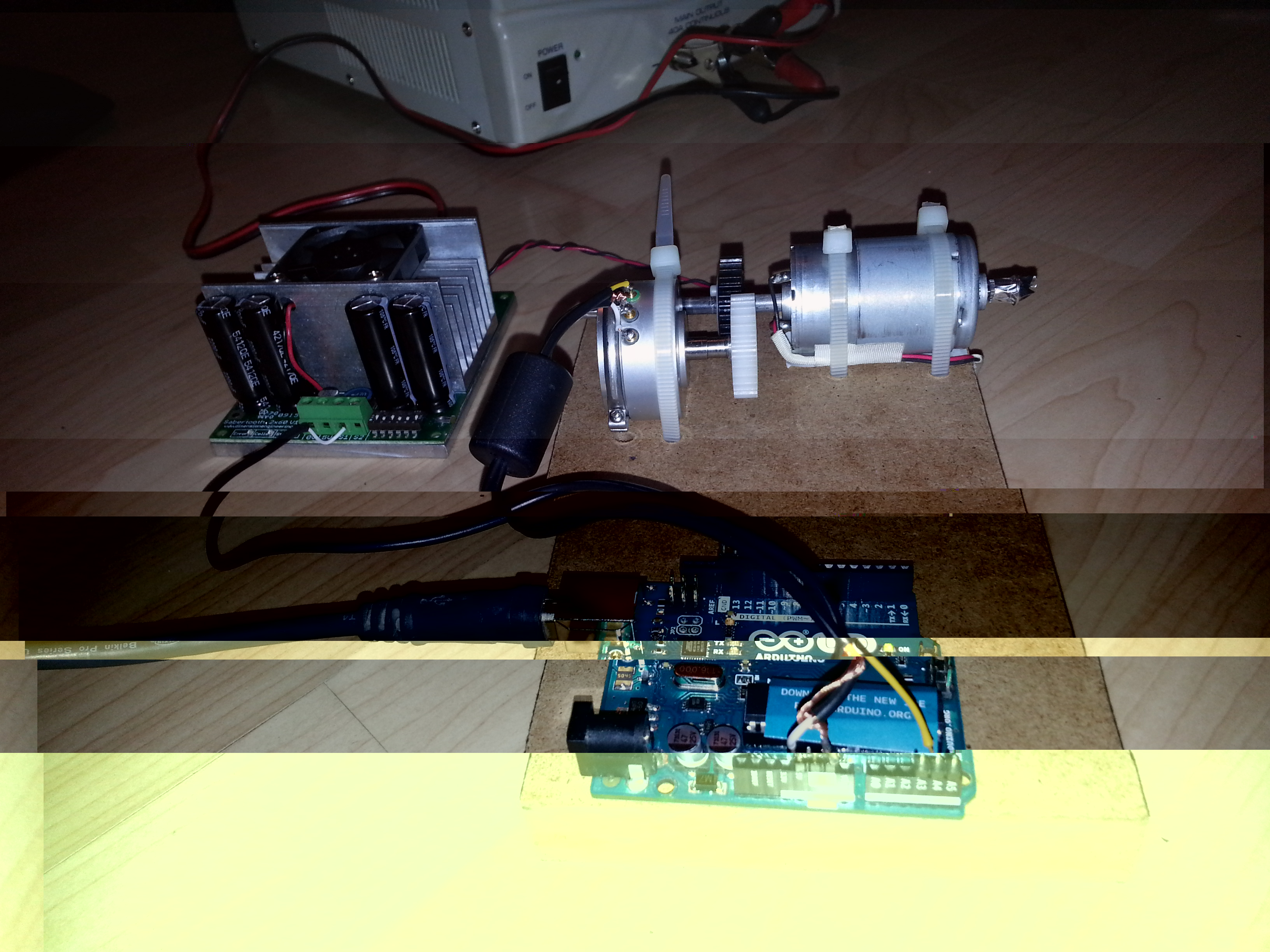

Habe nun doch auf die Arduino Steuerung mit dem Sabertooth 2x 60A gebaut, da auf meine vorherige Frage niemand eine Antwort wusste. Habe alles soweit aufgebaut als Versuch um mich an die Software zu gewöhnen. Aber ich verzweifle langsam, da ich seit 5 Tagen ohne Erfolg versuche den Motor vernünftig anzusteuern.

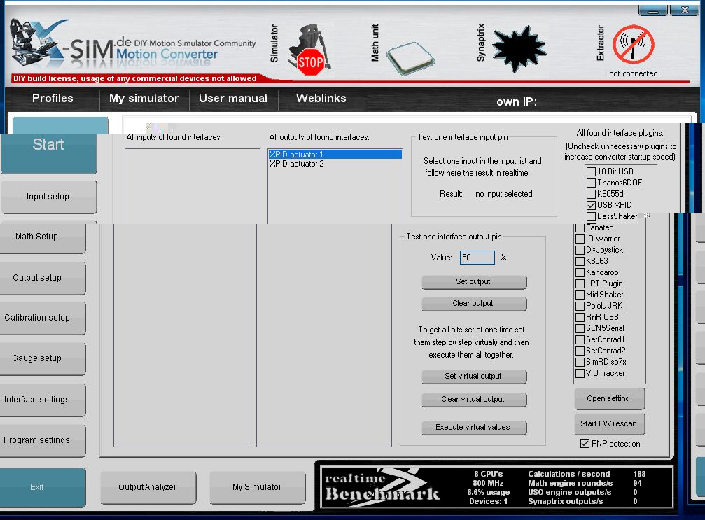

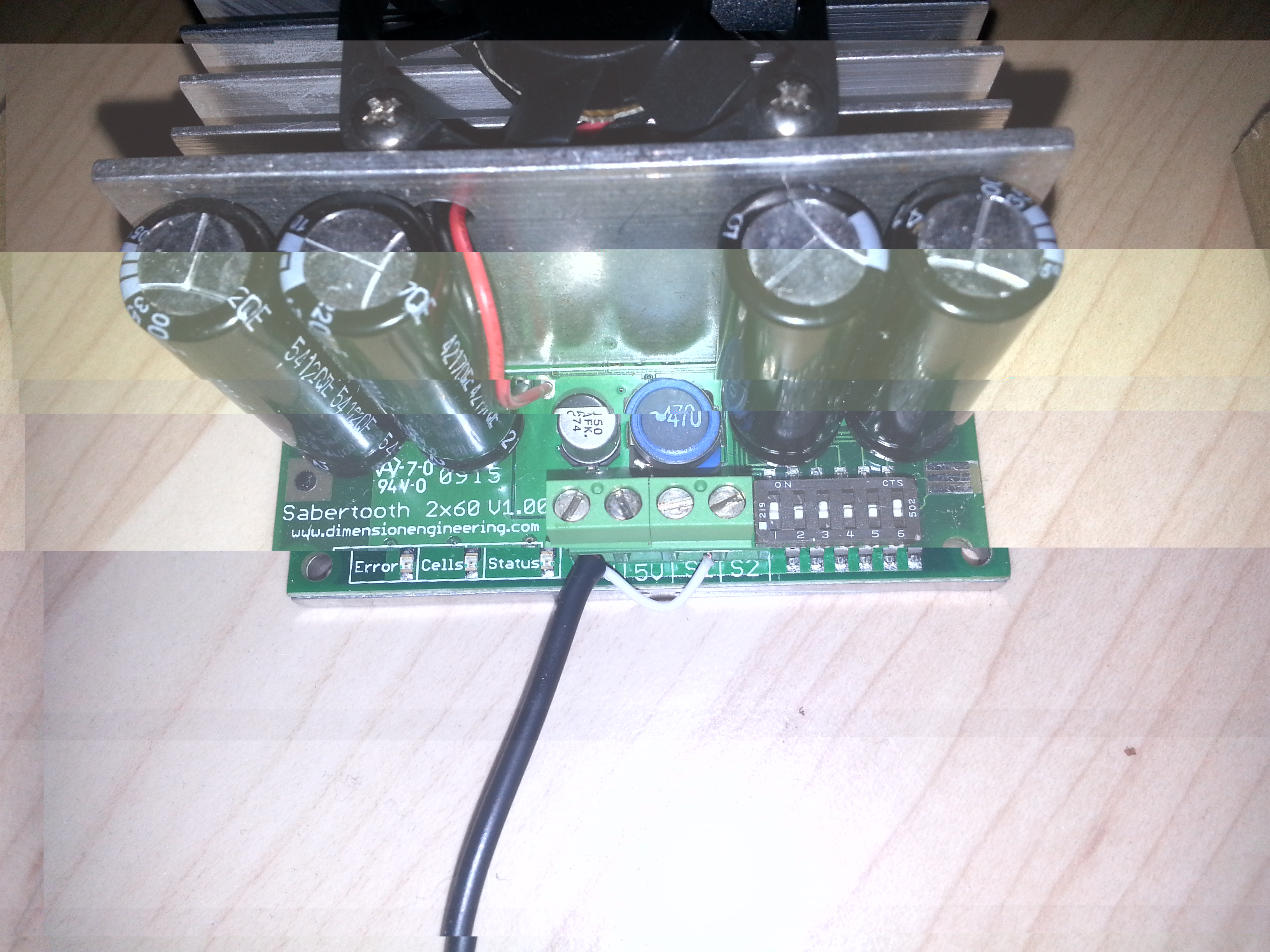

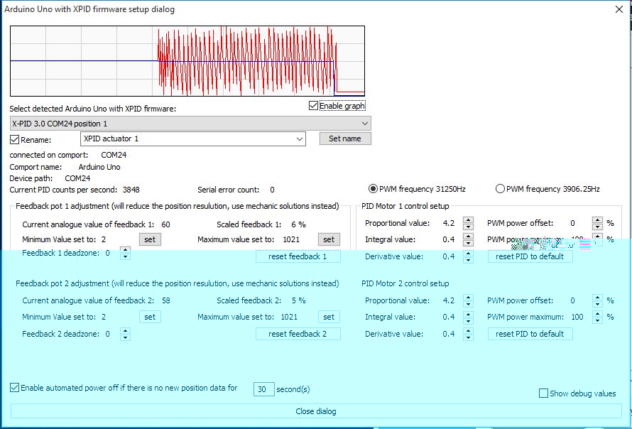

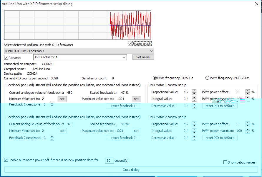

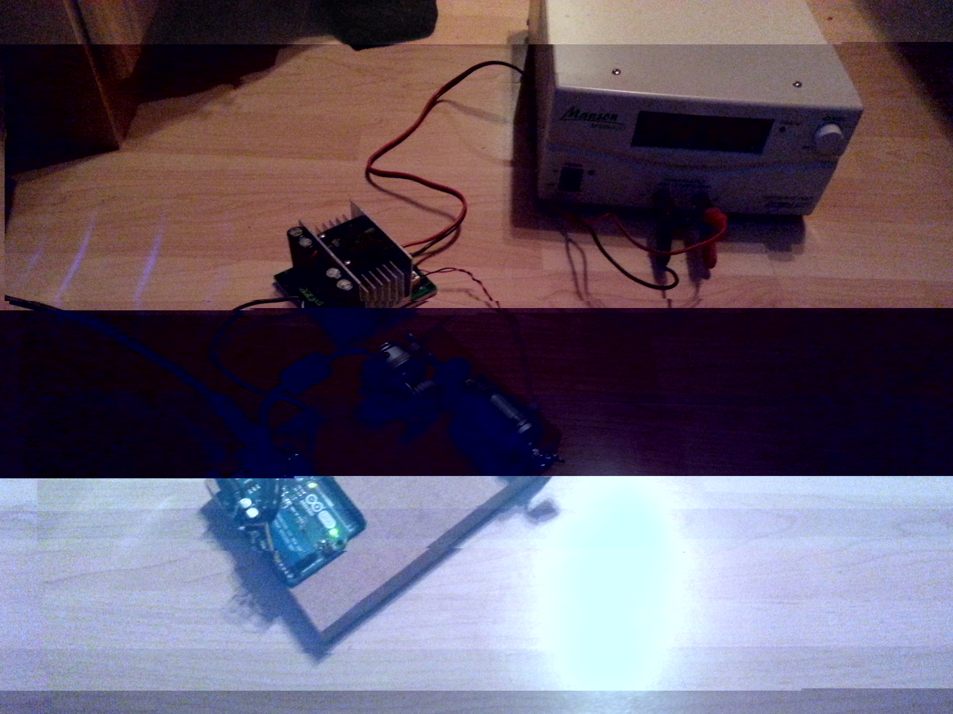

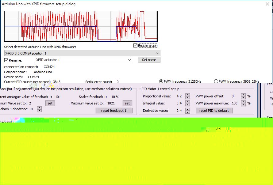

Meine Aufbau der Verkabelung siehe Bilder. Ich habe die Firmware (X-PID-Arduino-PID-motor-control-Sabertooth-2x60-Edition) auf das Arduino UNO R3 gespielt, dann die X-Sim Software installiert und das Plugin USB XPID aktiviert. Wenn ich jetzt zum ansteuern der Achsen einen %Wert im Feld (Test one Interface) eingebe sollte doch die Motorachse auf diesen Wert verfahren, dies geschieht in der Regel aber nicht, oder besser gesagt nur sehr selten. Meist dreht er wie Wild hin und her oder in eine Richtung Konstant. Die Linien für Motor und Poti sind meist auch ganz konfus und nicht deckungsgleich. Habe die Poti + und - Kabel getauscht ohne Erfolg, immer das gleiche Bild. Verfahre ich den Poti Manuell komme ich auf die geforderten Werte wie im Tutorial beschrieben.

Als Poti habe ich die (Phidgets Rotary Potentiometer – WDA-D35_D4C) gekauft, diese haben einen 360° Drehbereich ohne Anschlag.
