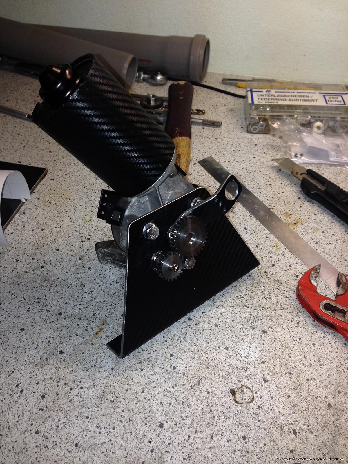

Folgendermaßen sieht mein Motor mit Poti Aufbau aus, welchen ich mit einer Zahnrad-
paarung von 30 zu 20 Zähnen gelöst habe. Das ergibt bei meinen verwendeten Potis
(Drehbereich 270°) und einem Drehwinkel des Motors von 180° eine exakte Paarung und
geht voll auf!
2669
Folgendes habe ich schon ausprobiert, da die Potis ja fest mit der Getriebeübersetzung
montiert sind und somit eine Kollesion im Falle des Falles nicht gestoppt werden kann,
hab ich diese ausgebaut und von Hand gedreht. Was passiert:
- Über das xpid Interface von x-sim habe ich die Potis auf 50% gestellt (jedoch hier mit
einer Software Limitierung versehen was ich jetzt erstmal entfernen werde, habe das überlesen,
dass das Gift ist!)
- die Motoren von Hand auf 50% bewegt
- als Value z.b. 30% eingegeben und auf Set Output gedrückt
=> Jetzt dreht der Motor in einer Richtung ohne zu stoppen, da der Poti ja ausgebaut ist
und somit über die Übersetzung nicht mitbewegt wird! Ist ja alles soweit so gut richtig.
Bewege ich den Poti manuell auf 30% bleibt der Motor auch stehen! Ebenfalls richtig!
- Verbaue ich das beides abr und setzt beides wieder auf 50% überfährt der Motor die Position
und kollediert mit den Potis...

Störungen sieht man an der Graphenlinie. +/-1 ist ok. Begrenzungen Min/Max sollten nicht verwendet werden sondern mechanisch gelöst werden.
kp, ki, und kd haben einen eigenen Abschnitt bekommen wie man sie einstellt und stellen die Grundlage für eine exakte PID Steuerung.

I had a similar problem with that, it's time to converter activated the engine that would run consecutively move the potentiometers, the engine ran without stopping. I reversed the polarity of the wires of the potentiometers and got everything right.
Hope this helps.
