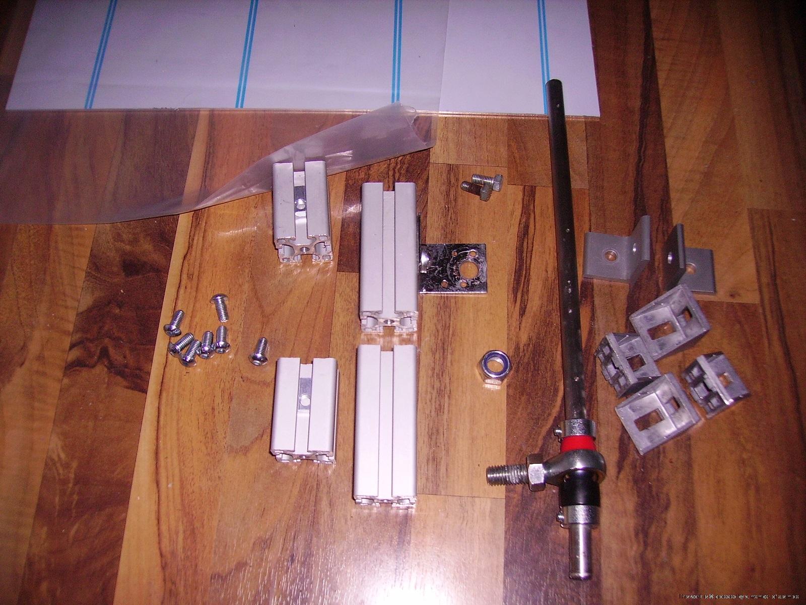

Hallo

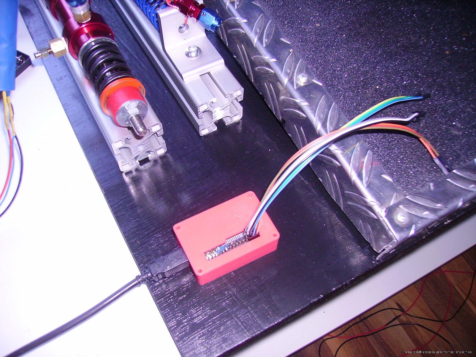

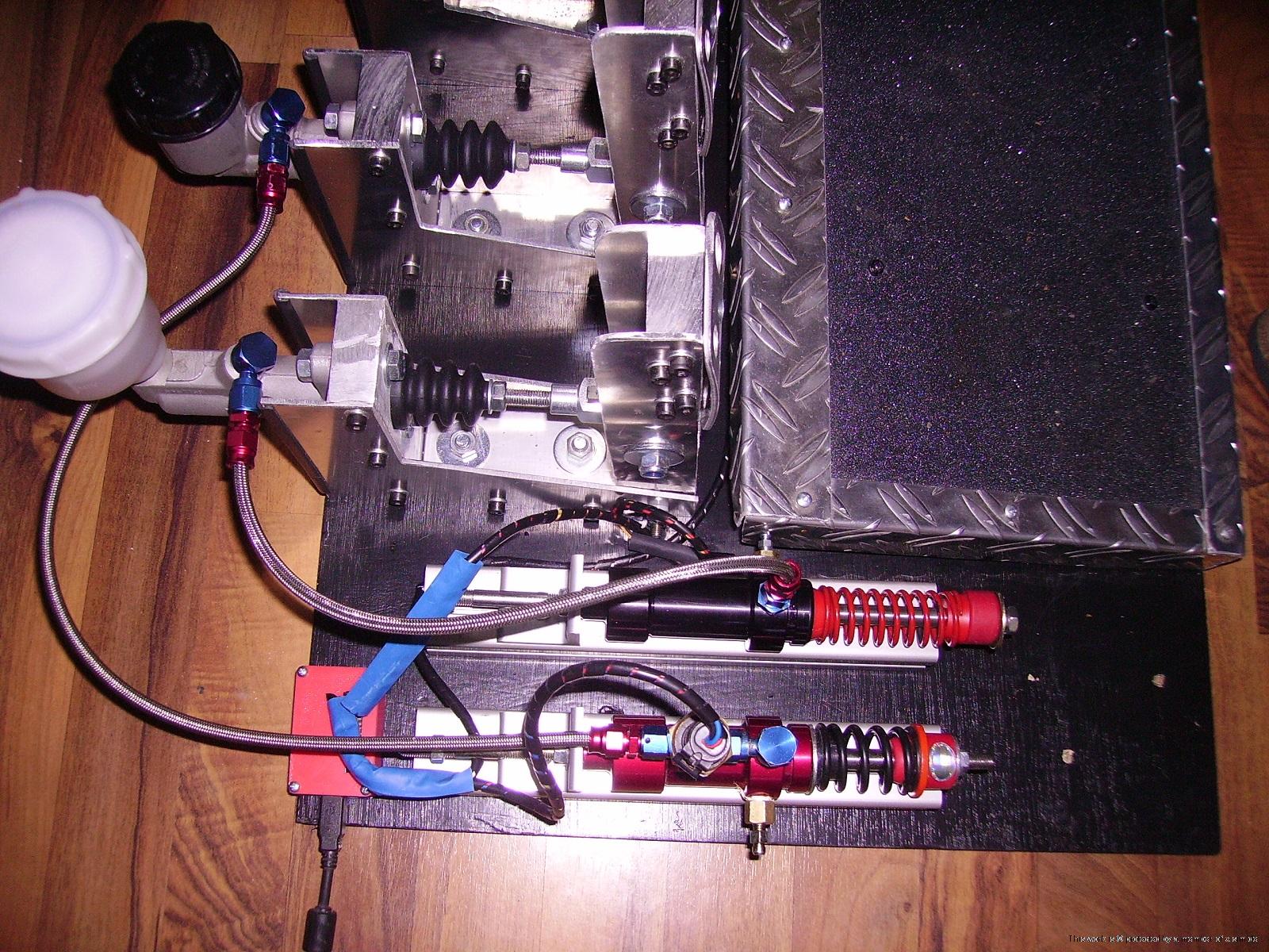

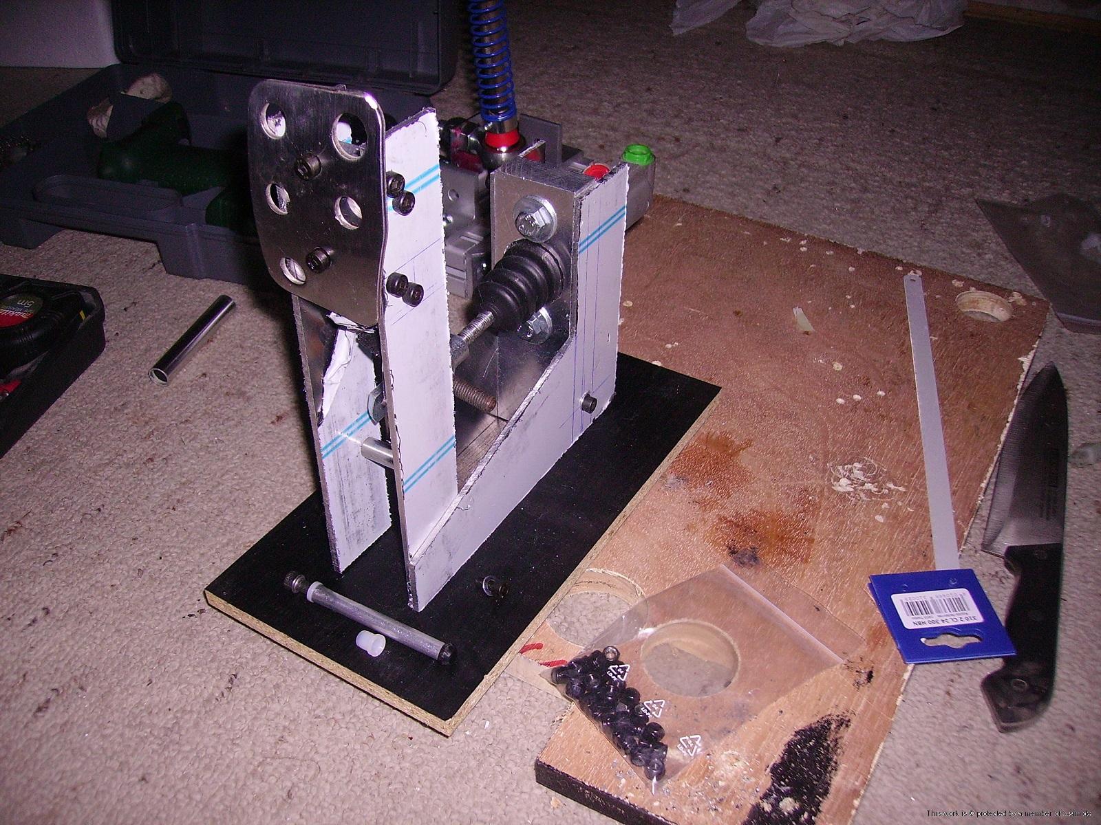

Ich bin im Moment dabei eine neue Pedal box sowie eine H-Schaltung zu bauen.
Hier die Bilder. ;)
2938293729362935
Leider ist es hier im Forum nicht erlaubt links von Bildern zu Posten, ich muss so die Bilder immer angleichen und die Größe ändern, heute hatte ich wieder mal Lust dazu.
Grüße Nascartv20

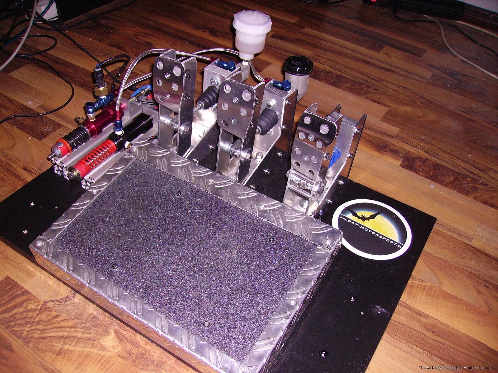

Pedalbox 2014
320832093210

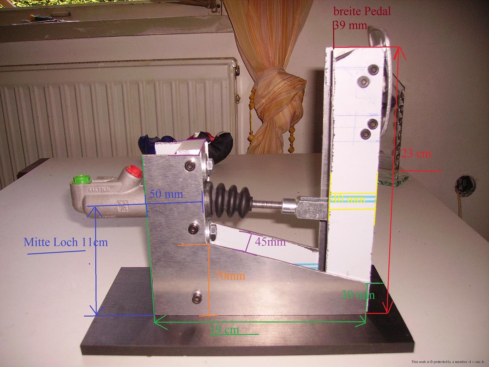

tommy6 wrote:i Forget Aluminium Fittings !
http://www.bat-motorsport.de/
And her is pedalbox Dimension in cm !! ;) http://www.hardmenstore.com/extenze-review/
1730173017291731
Pedals still get even a non-slip pad :)
http://www.amazon.de/exec/obidos/tg/det ... A6A95W/new
das ganze ist ein Prototype wünscht mir viel glück :) :lol:
