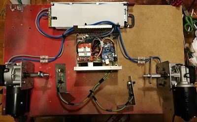

Os cuento, he empezado a montar la parte electrónica-mecánica en una plataforma en madera, con pensamiento mas tarde de unirla al cockpit.
Una arduino rev3, moto monster, fuente de alimentación, y motores de ford transit. Si me permitís y tengo suerte, os incluyo una fotito del equipamiento.
arduino y moto monster
instalación sin sujetar potenciometros
Me he inclinado por el firmware Prilad para la arduino, ha cargado correctamente, un paso superado. Lo siguiente ha sido conectarla a la moto monster paso a paso y con mucho cuidado para no equivocarme y su correspondiente union a los potenciómetros. también he realizado la conexión a la fuente de alimentación, una Hp de 700W y 50A de segunda mano y la colocación de los motores a las escuadras. Hasta aquí todo muy bonito y limpio 8-) .

Antes de enfrentar y fijar los potenciómetros a los motores, me refiero estando todo el cableado conectado claro, conectar el usb de la arduino al pc donde tengamos las aplicaciones y la fuente de alimentación a la red eléctrica.
Ahora abriríamos el Xsim controller 2.2, no antes, por que si no, no identifica la arduino.
Marcar receiving data y Sending data to AMC y ajustar los potenciometros al 50%, los motores se moveran quedando las bielas en una posicion que posiblemente no sea la que nos interese, las aflojamos y las ponemos en la posicion que nos interese. Para mi como en la foto que sigue.
Ya puedo fijar los potenciómetros a los ejes de los motores.
Y ahora viene el truco de este programilla q me ha vuelto loquito. Para ajustar el recorrido de cada biela y colocarlas simétricamente.
Colocaremos un motor con el porcentaje a 0 y el otro al 100%. Os preguntareis que los motores giran entonces contrapuestos y es verdad, ya lo corregiremos con el Xsim converter invirtiendo el movimiento de uno de ellos.
Ahora pondremos la biela de cualquiera de los motores en la posicion de inclinación que queramos de la siguiente manera, poco a poco :lol: .
en la casilla SensLo del motor1 iremos reduciendo o aumentando la numeracion de tres en tres por ejemplo y vereis que la biela se movera segun modifiques ese numero, asi hasta dejarla en el sitio que queramos, eso va a gustos. Cuanta mas distancia recorra la biela mas brusco sera el movimiento y podra crear desajustes. Ahora moveremos la otra biela pero en la casilla SensHi del motor2 siguiendo el mismo procedimiento, alineando las dos.
Solo nos faltaría hacer lo contrario, mover los motores a la posición opuesta y seguir el procedimiento que antes he explicado cambiando los movimientos,
SensLo del motor2 y SensHi del motor1.
Espero se entienda semejante ladrillo buffff.
Seguire contando la evolución.
Saludos a todos.

A las buenas.
Novedades del proyecto, ya esta toda la electronica y la mecánica en el lugar donde va a ir. Ya esta todo regulado y en su posición.
Lo he cubierto con una rejilla de las que utilizan para tunear las entradas de aire en los coches para que este protegido de posibles golpes.
También he colocado ventiladores para refrigeración en los dos motores, en la caja donde se ubican la arduino y la moto shield y otro para la fuente de alimentación, la cual me dio problemas de calentamiento y provocaba su desconexión, teniendo que quitar la cubierta de esta manera se soluciono el problema.
ahi van unas fotos.
