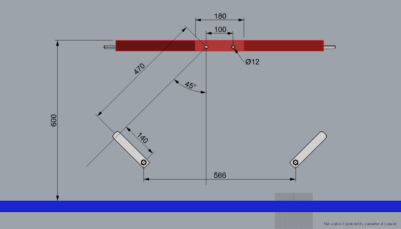

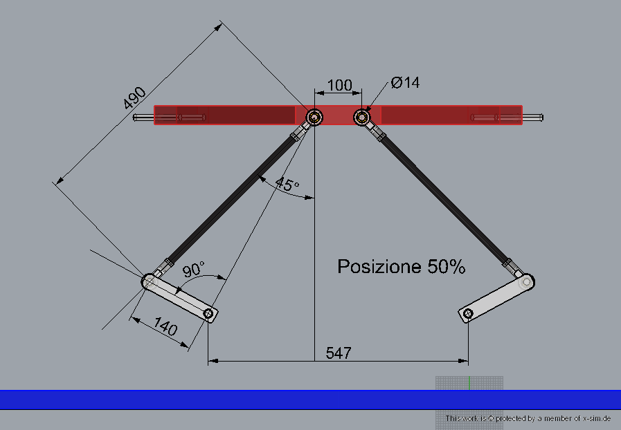

in attesa dei consigli dai più esperti ho iniziato il progetto della struttura e ho riportato le quote fondamentali.
Non ho fatto ragionamenti molto scentifici quindi se vedete qualche errore o qualche misura che è meglio cambiare dite pure.
waiting for advice from more experienced I started the project and brought critical dimensions.
I haven't done much scientific reasoning so if you see some error or some way that it is better to change about as well.
I have not designed the engines because they have not yet
3412
3413
3414

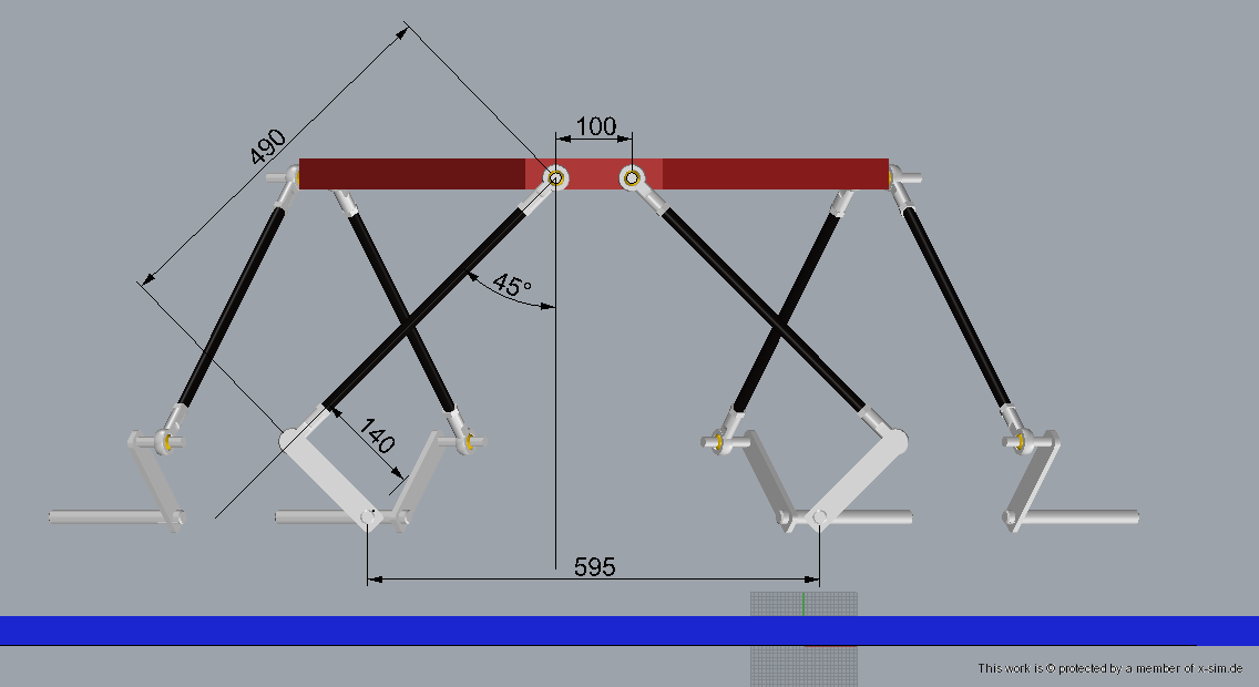

Postby vicpopo » Mon 8. Dec 2014, 19:54
Hi ,
Looks great for me!
Arm lenght 140 mm and level 3 at 3,5 times arm lenght so 490mm.
Just maybe diam 12 for rod ends.I used diam 14 and rod ends M14.

Postby billo2404 » Mon 8. Dec 2014, 22:03
Grazie per i consigli vicpopo e complimenti per il tuo sim considerando che è stato uno dei primi realizzato con questo sistema, io non avrei mai avuto il coraggio di buttarmi per primo :lol: :lol: :lol:
Effettivamente i perni da 12 sono un po' piccoli, giusta osservazione, li modifico subito.
La regola del 3-3,5 volte il braccio non la conoscevo, io sono andato praticamente a occhio :roll:
Non ho capito se la lunghezza della leva deve essere compresa tra 140 x 3 = 420 mm e 140 x 3,5 = 490 mm o è meglio moltiplicarla proprio per 3,5 quindi farlo subito 490mm
Inoltre vorrei chiederti se l'angolo di 45° con motore in posizione centrale è giusta o è meglio variare anche quella?
Grazie e scusa le tante domande :D

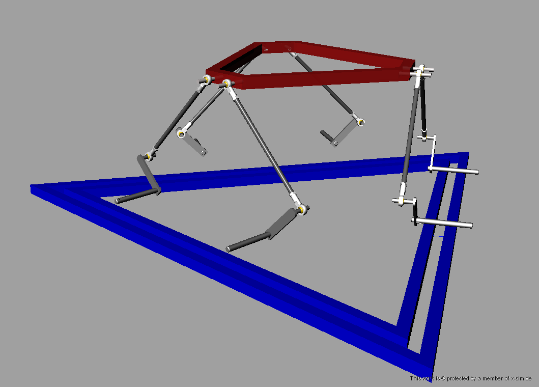

Postby billo2404 » Tue 9. Dec 2014, 01:23
ecco le modifiche apportate, ditemi cosa ne pensate
Here's the changes, tell me what you think
3415

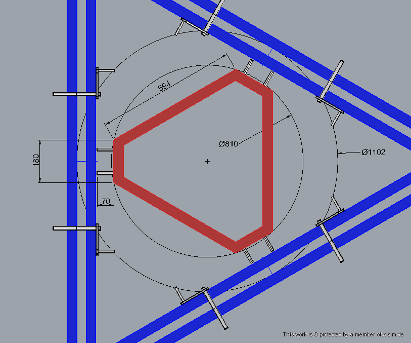

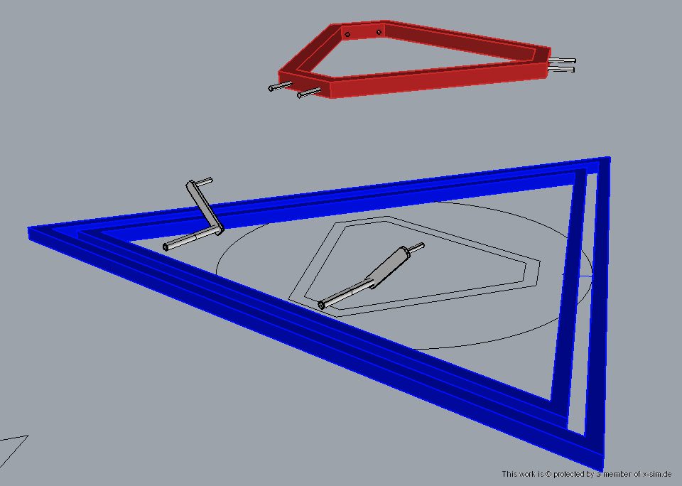

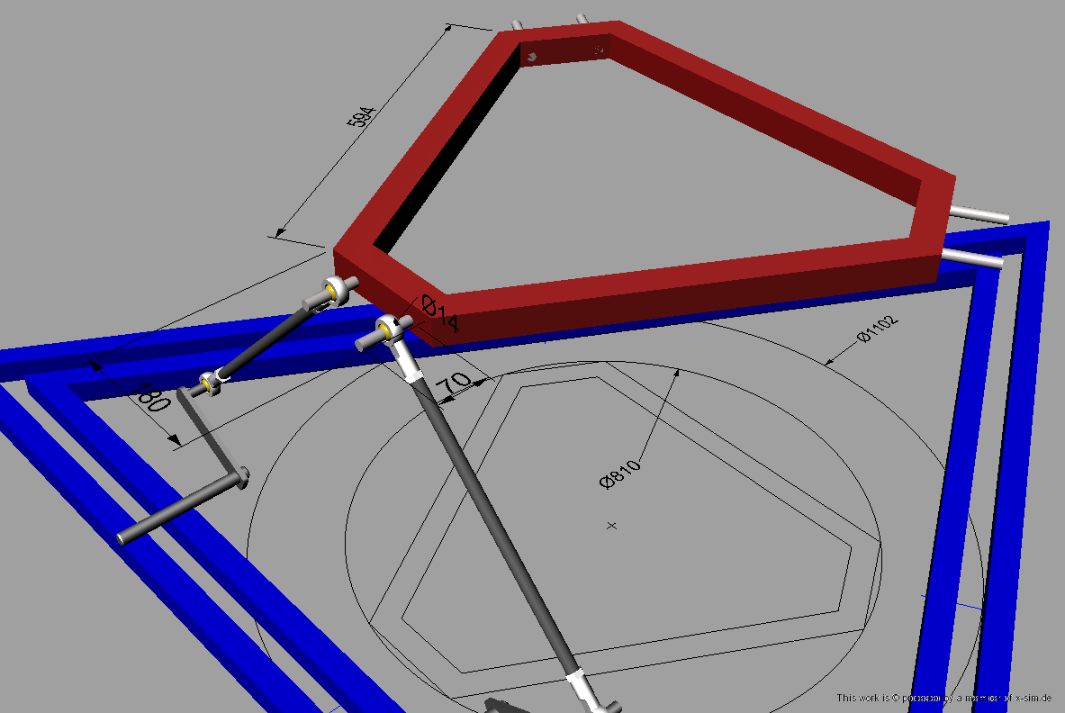

Postby billo2404 » Sun 14. Dec 2014, 03:07
Ho fatto qualche piccola correzione, quindi se avete suggerimenti i disegno al momento è questo ;)
I did some small correction, so if you have suggestions the drawing when is this
3463
3462
