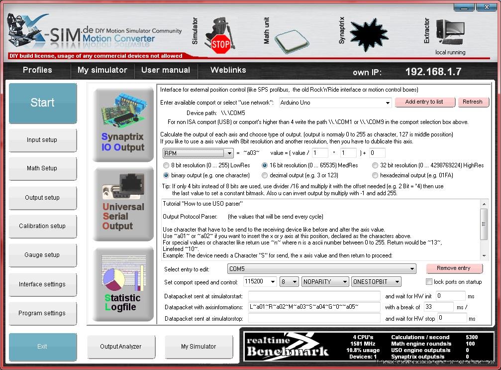

Clicca il bottone a sinistra "Math Setup", "add axis" dove metti il nome come Left o Sinistra e selezioni la voce "i use USO or choose later", premi "ok" ed inserisci un'altra ascissa con nome right o Destra.
Clicca il bottone a sinistra "Output setup", in centro quello "U.S.O.", in alto seleziona la porta seriale che viene vista dal sistema quando hai la scheda arduino connessa, clicca "Add entry to list", poco sotto c'e' un combo con i nomi delle due ascisse prima inserite e verifica che per entrambe siano attivi i pallini su "8 bit resolution" e "hexadezimal output".
Nella sezione inferiore seleziona la porta di comunizione prima aggiunta, imposta i parametri che dovrebbero essere 115200,8,NOPARITY, ONESTOPBIT e nel campo "Datapacket centrale" inserisci la stringa di comando "L~01~R~02~" o "R~01~L~02~" a seconda delle ascisse prima inserite.
Torna in "Math Setup", seleziona il plugin "Output 1:1 (GForce)" aggiungendolo una prima volta per l'estrattore 25 che corrisponde alla forza laterale ed una seconda volta per il 27 che corrisponde a freno/acceleratore; questa operazione va fatta per entrambe le ascisse.
Sotto "Program settings" io ho selezionato la voce "Trigger on the actuator flag of a developer plugin" e attivato il flag "Enable autostart trigger in X-Sim converter".
Passiamo ora a x-sim extractor dove dovrai se non l'hai gia' fatto far trovare i giochi riconosciuti da x-sim tramite l'apposito wizard, fare un doppio click sul gioco che ti interessa, selezionare il profilename o se vuoi ne cerchi uno tra quelli disponibili cliccando "Find a fitting game profile online", alla nuova finestra premi "Search online" e nella lista che appare selezioni quello che ti aggrada e sotto "Donwload this profile and return" (attenzione agli alert non tutti vanno bene) ed infine "Play Game".
ATTENZIONE : la prima volta che usi un profilo tieni le slide dei valori basse o se crei un profilo tutto nuovo ti consiglio di spegnere l'alimentazione dei motori, e fare qualche giro senza incidenti con la rilevazione automatica dei valori massimi nei plugin di "Math Setup".
NOTE BENE: Un particolare che forse ti e' sfuggito e' che utilizzando l'interfaccia seriale (U.S.O.) in x-sim converter al momento le funzioni "Calibration setup", "Gauge setup", "Interface settings", "Output Analyzer" non servono a niente, io per capire che tutto funzioni lancio il gioco in finestra vedo se il bottone "Start" del converter diventi rosso con scritto "Stop".
Resto a disposizione per ulteriori dettagli se in qualche passaggio non ti trovi, ma ricorda che puoi trovare tante informazioni nel sito di x-sim come nei forum, documentazione o tutorial e nel caso abbiamo anche a disposizione "google traduttore" che tra tanti strafalcioni qualcosa ci fa capire.

Ciao, ho fatto alcune prove e grazie ai tuoi suggerimenti qualcosa è cambiato ;) adesso extractor comunica con converter e passa i dati che sono in continuo mutamento comè giusto che sia ! ( entrambi girano sullo stesso pc! il bello verra dopo quando dovrò passare converter e arduino su protatile :D ) quel che non funziona è "USO" anche perché in "enter available comport or select "use network" a me appare Arduino Uno e sotto Device path:\\.\COM4 :oops:
errore
cheda arduino in prefiferiche

i dati che riporti sono corretti, hai prenmuto "add entry to list" e ti trovi sotto la COM4 ?
per il resto dovrebbe essere solo un problema di sequenza di avvio; tipo accendo pc, attacco il cavo usb di Arduino, alimento i motori, lancio x-sim, lancio gioco da x-sim.

soraz wrote:i dati che riporti sono corretti, hai prenmuto "add entry to list" e ti trovi sotto la COM4 ?
ciao
2617
Ciao, ho provato diverse soluzioni ma nulla non riesco a far muovere i motori tramite x-sim !
al lacio di x-sim converter i motori si posizionano al centro segno che il softwer li vede e li muove per portarli in posizione di partenza ! al lacio di x-sin extrator la comunicazione cè e il pulsante diventa rosso, in contemporanea compare il segnale di errore di comunicazione della porta com4 ! quindi penso di sbagliare qualcosa in arduino ?!!? :( se qualcuno può aiutarmi nei passaggi per la giusta configurazione di arduino !!??!! :o :roll:

Penso sia superfluo chiederti se hai disattivao l'UAC e lanci x-sim con l'opzione 'Esegui questo programma come amministratore' come specificato a pagina 4 del manuale -> http://www.x-sim.de/documents/X-Sim%20Quick%20Guide.pdf
Prova a vedere anche qui che parla di driver :
viewtopic.php?f=40&t=155&start=40&hilit=uso+error+opening+com#p7154

la cosa strana è che arduino tramite seriale com 4 li muove !
all avvio del programma li porta in posizione ma dopo nessun movimento con l' avvio del gioco anche se il botto ne diventa rosso e cè il movimento !
da questo suppongo che sia un problema di gestione dei dati da inviare alla scheda dei motori :?: :?: :roll: :?: :?:
X il 2 link è la configurazione del display :) :)
vedremo qualcosa dovrà saltare fuori curiosando :P

curiosando e dopo aver eseguito altre mille prove sono riuscito nel far muovere i motori tramite s-xim :D :twisted: :twisted:
la cosa mi incoraggia anche se rimane ancora tanto da fare prima di collegare i motori alla postazione per un reale movimento !! :P
