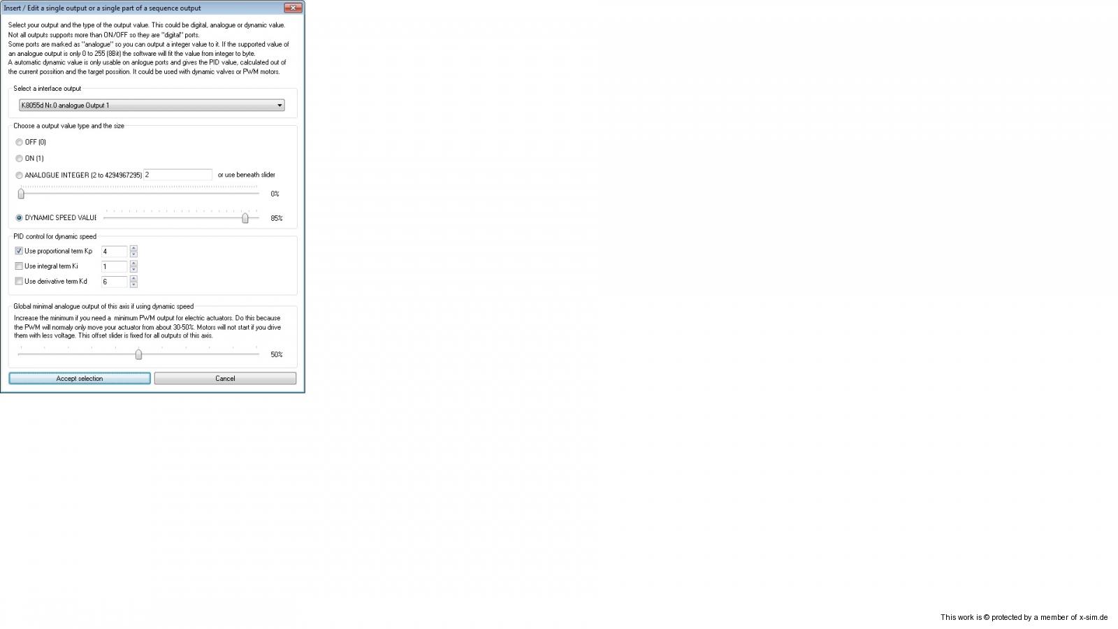

ciao kevin,ho un problema e volevo chiederti una mano
ho questi setting nello speed value, nello screen lo spped sta' all'85% ma di solito lo tengo al 90%,ora pero' con questo setting i motori emettono delle vibrazioni anche quando sono fermi,senza avviare alcun gioco ma semplicemente avviando x-sim
non riesco a capire se la cosa dipenda dalla saber/k8055 oppure sono i motori ormai usurati,non so,dici che potrei ovviare con qualche accorgimento nelle impostazioni?
purtroppo queste vibrazioni sono belle fastidiose
2091
hello kevin, I have a problem and I wanted to ask you a hand
I have these settings in the speed value, the screen is the spped '85% but I usually keep it at 90%, but now' with this setting engines emit vibrations even when stationary, without opening any game just start x sim-
I can not understand if it depends on the saber/k8055 or engines are now worn out, I do not know, you say that I could overcome with some changes in the settings?
Unfortunately, these vibrations are beautiful annoying

I had the same small vibrations while standing still. I think it's related to potentiometers and K8055, not with the motors itself. It's like the board is too sensitive with potentiometers, the numbers are constantly moving up and down and so are the motors.
But eventually I got used to it because once you are in the game, you don't notice it that much..

Ciao gaevulk
Queste vibrazioni ai motori le senti anche con altri profili?
Io lo speed dinamic lo uso al 100% e non fà alcun tipo di vibrazione solo quando parte il gioco vibrano però quello e normale simula che l'auto e in moto. Può essere che dipenda dai potenziometri io ho messo quelli di precisione... quelli che avevo prima mi davano problemi erano troppo sensibili.
Prova ad abbassare anche Pid control e parti da 1 a salire e vedi che reazione hanno i motori non sò a che serve (non ho mai letto il manuale di x-sim :oops: ) sò che se aumento i motori hanno reazioni più violente
Hello gaevulk
These vibrations to the engine feel even more profiles?
I use it dinamic speed to 100% and does not make any kind of vibration only when part of the game, however, that vibrate and normal simulates the car and motorbike. Maybe that is I put those potentiometers, precision ... the ones I had before gave me problems were too sensitive.
Try lowering Pid control and also parts 1 to go up and see what reaction they have the engines do not know what good (I never read the manual of X-SIM :oops:) I know that if I increase the engines have most violent reactions
