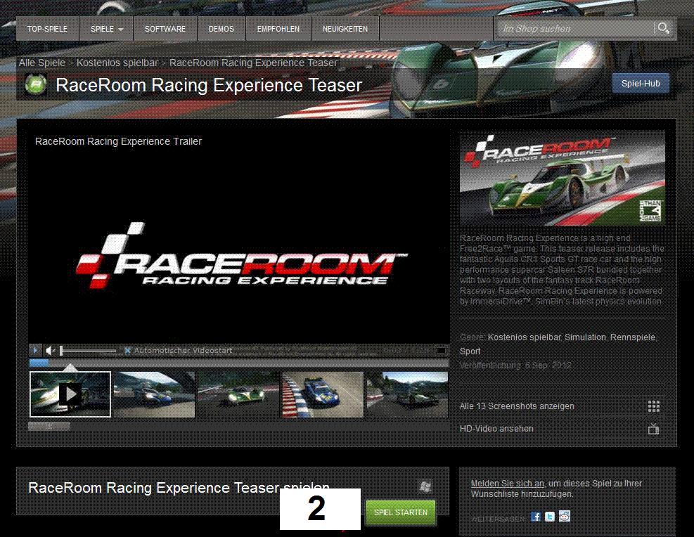

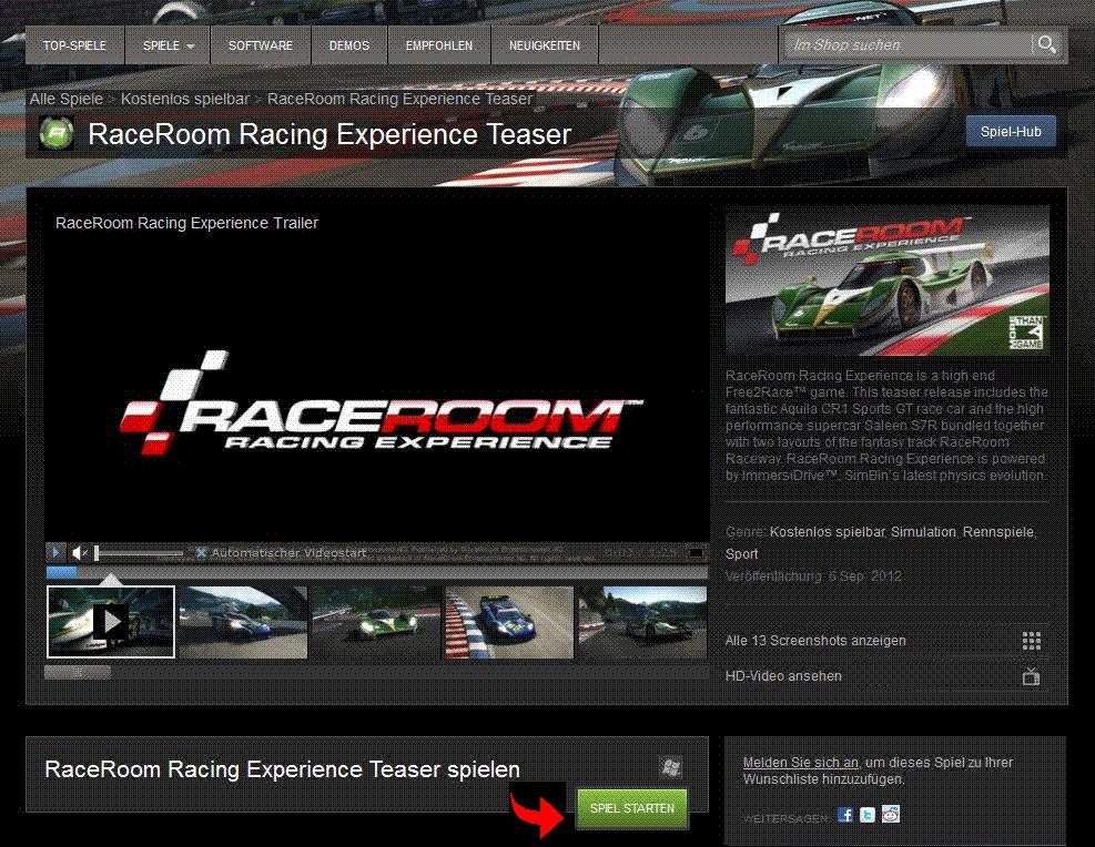

Postby dervatter » Tue 23. Oct 2012, 01:43

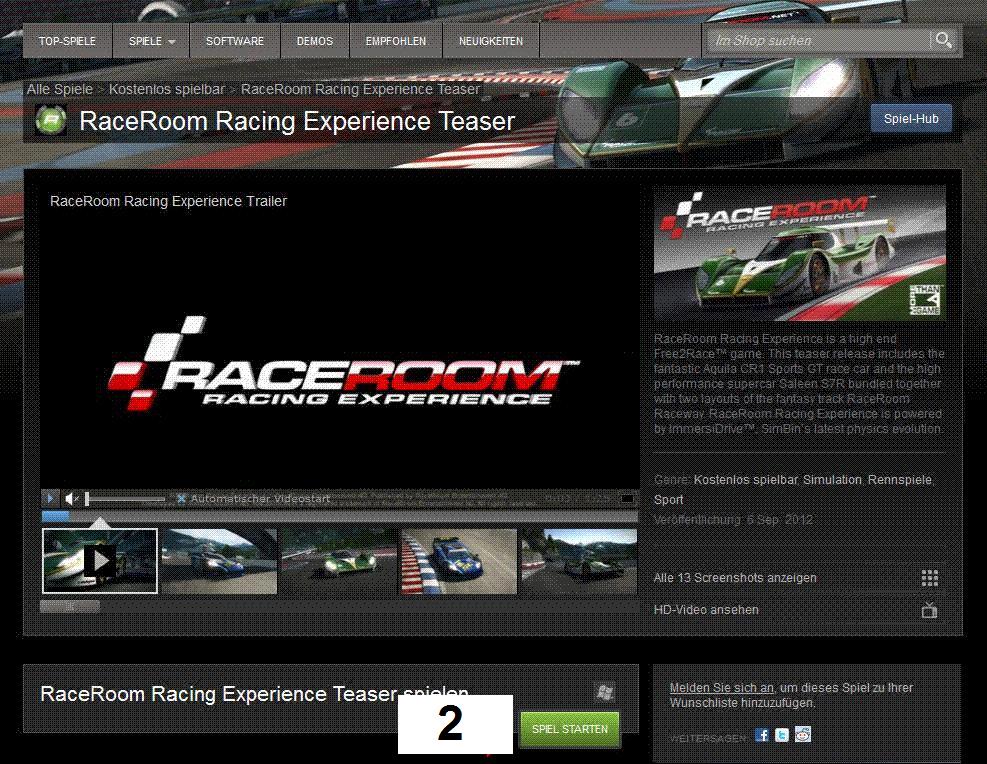

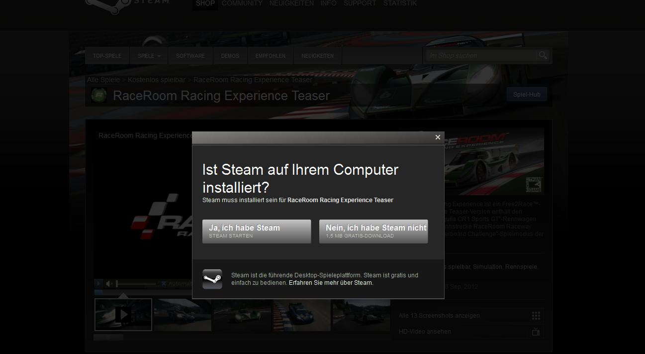

download über Steam-App
....the Game :D --Race 07 Plugin--

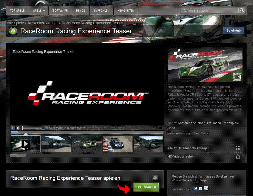

Postby dervatter » Fri 26. Oct 2012, 13:06
Spiel starten....ca. 1.6GB Download über Steam....playable Game Demo :-)
