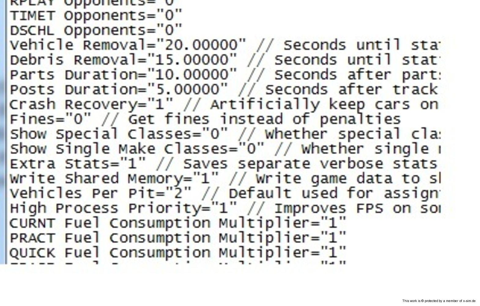

habe nochmal für gtr2 ein testprofil mit dem http://www.x-sim.de/documents/X-Sim%20Quick%20Guide.pdf guide erstellt -> gleicher fehler
habe mit dem guide ein testprofil für rfactor und dirt2 erstellt und siehe da -> konstante verbindung, kein abbruch (noch :) )
ich denke das der fehler bei gtr2 liegen muss, vielleicht ein fehlerhaftes plugin oder ne unsaubere instalation.???
1962 das passt?
hat jem ne idee oder ahnung von dem gtr2 plugin??

Postby seppel » Fri 9. Aug 2013, 17:17
hi folks,
problem is solved!!
i delete the whole gtr2 game(25gb) and set up an new instalation. after all improtant setting in the game and in the converter i go on trak with no disconnect.
so i´ll work the final steps on my rig.
best regards
seppel
